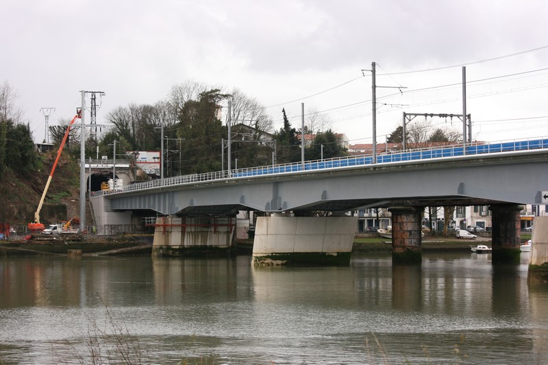

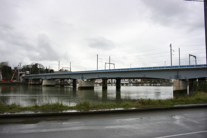

gmikael Publication: 25 mars 2013 Publication: 25 mars 2013 Bonjour à tous ! Hier soir, à 20h00, a été mis en service la voie 1 sur le nouvelle passerelle sur l'Adour à Bayonne ! C'es le train de nuit la Palombe bleue n°4052 qui inauguré le nouvel ouvrage. L'article dans Sud-Ouest d'aujourd'hui: http://www.sudouest.fr/2013/03/25/de-rouille-et-d-acier-1004510-4018.php Mikael
zoom 45 Publication: 25 mars 2013 Publication: 25 mars 2013 (modifié) Ah, ça y est ils l'ont remonté! J'espére qu'ils l'ont bien fixé.... Modifié 25 mars 2013 par zoom 45
Pascal 45 Publication: 25 mars 2013 Publication: 25 mars 2013 (modifié) Mise en service du nouveau pont ferroviaire de Bayonne (24/03/2013) Après trois ans de travaux, le nouveau pont ferroviaire sur l'Adour a accueilli dimanche 24 mars 2013 à 20h15, son premier train en provenance d'Hendaye, une opération réussie, pour un chantier délicat ... à lire ici (avec vidéo) : http://aquitaine.france3.fr/2013/03/25/mise-en-service-du-nouveau-pont-ferroviaire-de-bayonne-222679.html Modifié 25 mars 2013 par Pascal 45
gmikael Publication: 25 mars 2013 Publication: 25 mars 2013 Ah, ça y est ils l'ont remonté! J'espére qu'ils l'ont bien fixé.... On s'inquiétait que le premier passage dessus soit reconverti en sous-marin, heureux que ce ne soit pas le cas
