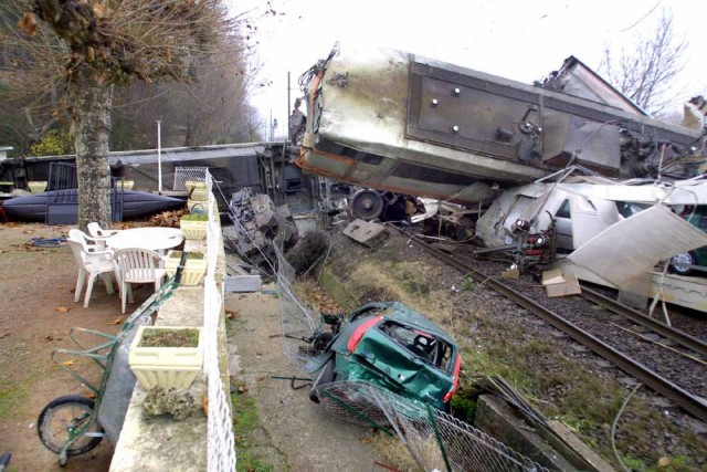

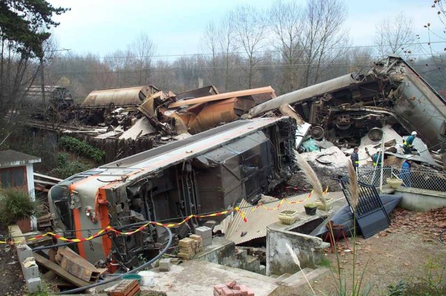

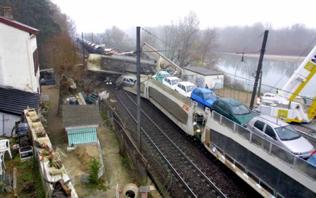

CRL COOL Publication: 16 mai 2012 Publication: 16 mai 2012 (modifié) Il a été évoqué, dans le cadre de cet accident, un souci de signalisation récurrent depuis plusieurs jours. C'est rassurant.... Cà rappelle, en France, un accident qui aurait pu être bien plus grave en décembre 2001 près de Lyon Saint Clair, à Crépieux : rattrapage de deux trains de marchandises, du fait d'un signal défectueux, indiquant la voie libre alors que l'autre convoi venait juste de le passer. Pas de victimes, mais une forte émotion dans la communauté ferroviaire. Photo trouvée sur le net, auteur inconnu... Modifié 16 mai 2012 par CRL COOL 1
