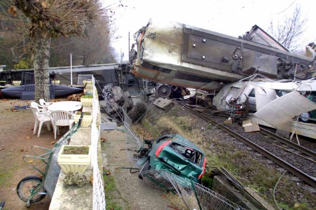

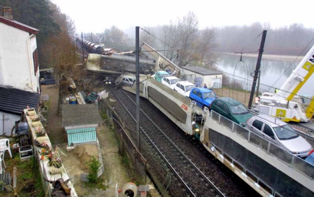

fabrice Publication: 18 mai 2012 Publication: 18 mai 2012 En France comment cela est-il possible? Même si les câbles sont bouffés le signal est au pire éteint... Donc BP-URG... Je n'est pas compris l'histoire de cet accident en Belgique, çà parait incensé cet histoire de block! Et moi qui prend le train en Belgique demain... Non les isolants, ce qui du coup met en cout circuits des fils C'est rassurant.... Cà rappelle, en France, un accident qui aurait pu être bien plus grave en décembre 2001 près de Lyon Saint Clair, à Crépieux : rattrapage de deux trains de marchandises, du fait d'un signal défectueux, indiquant la voie libre alors que l'autre convoi venait juste de le passer. Pas de victimes, mais une forte émotion dans la communauté ferroviaire. Photo trouvée sur le net, auteur inconnu... C'est cela d'ailleurs j'en ai d'autres décembre 2001. Lyon Saint Clair : rattrapage de deux trains de marchandises, du fait d'un câble de signalisation défectueux, indiquant la voie libre alors que l'autre convoi venait juste de le passer. Pas de victimes, mais une forte émotion dans la communauté ferroviaire. ( wiki)
