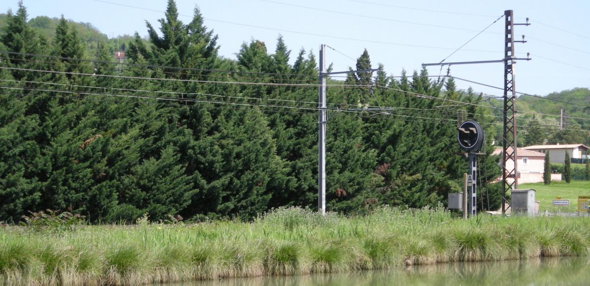

BB 9200 Publication: 14 mai 2012 Publication: 14 mai 2012 Cette cible a attiré mon attention, sur la ligne Toulouse-Montauban. Est-ce un signal de BAL ? Les oeilletons ont l'air d'être d'un type nouveau ? Merci pour vos lumières.
CRL COOL Publication: 14 mai 2012 Publication: 14 mai 2012 Signal de forme circulaire d'annonce en IPCS. La plaque "A" (pour Avertissement, indication la plus restrictive de ce signal) pour distinguer des signaux circulaires à plaque "D" en block manuel (D pour Disque)
luxemburg Publication: 14 mai 2012 Publication: 14 mai 2012 En BAL, il n'y a pas de cible circulaire. C'est tout simplement un signal d'annonce pour les trains circulant en IPCS. Il peut presenter Voie Libre, un ralent , et, indication la plus restrictive un Avertissement.
fby Publication: 14 mai 2012 Publication: 14 mai 2012 (modifié) sur un circulaire on ne parle pas de voie libre car justement elle peut etre occupée ! Modifié 14 mai 2012 par fby
luxemburg Publication: 14 mai 2012 Publication: 14 mai 2012 T'as raison un feu vert. L'appelation Voie Libre ne doit meme plus exister.
ADC01 Publication: 14 mai 2012 Publication: 14 mai 2012 sur un circulaire on ne parle pas de voie libre car justement elle peut etre occupée ! Un signal vert tu l'appelle comment ?
CRL COOL Publication: 14 mai 2012 Publication: 14 mai 2012 (modifié) Un signal vert tu l'appelle comment ? Un signal non circulaire, j'appelle çà un Voie Libre.... Un circulaire, il me signale que le signal non circulaire implanté à distance n'est pas fermé..... Tu peux avoir un train entre le signal circulaire et le non circulaire.... et le circulaire reste à VL jusqu'à ce que le train franchisse le signal non circulaire.... Modifié 14 mai 2012 par CRL COOL 1
luxemburg Publication: 14 mai 2012 Publication: 14 mai 2012 Un signal vert tu l'appelle comment ? Il a raison ça s'appelle un feu vert dans tout les cas. (Cf referentiel). On parle en ancien francs, en disant voie libre.
fby Publication: 14 mai 2012 Publication: 14 mai 2012 Un signal vert tu l'appelle comment ? je l'apelle pas ! :jesuisdehors:
luxemburg Publication: 14 mai 2012 Publication: 14 mai 2012 (modifié) Un signal non circulaire, j'appelle çà un Voie Libre.... Un circulaire, il me signale que le signal non circulaire implanté à distance n'est pas fermé..... Tu peux avoir un train entre le signal circulaire et le non circulaire.... et le circulaire reste à VL jusqu'à ce que le train franchisse le siganl circulaire.... Il manque un non dans ton explication. EDIT : C'est corrigé! Merci! Modifié 14 mai 2012 par CRL COOL
ADC01 Publication: 14 mai 2012 Publication: 14 mai 2012 Il a raison ça s'appelle un feu vert dans tout les cas. (Cf referentiel). On parle en ancien francs, en disant voie libre. Je suis tellement vieux que je devrais parler en sous. :tongue: 1
luxemburg Publication: 14 mai 2012 Publication: 14 mai 2012 (modifié) Donc au bout de 12 messages, on peut te dire que ce signal n'est pas exceptionnel, et, qu'il ne comporte pas d'oeilleton. Si tu continues en direction de Toulouse tu verras son jumeau. Modifié 14 mai 2012 par luxemburg 1
nicopasta Publication: 14 mai 2012 Publication: 14 mai 2012 Bonsoir, Ce signal situé sur la V2 à contre-sens précède le signal protégeant le pas d'IPCS de Pompignan. Il peut présenter : feu vert, avertissement, ou ralent 60. 1

BB 9200 Publication: 14 mai 2012 Auteur Publication: 14 mai 2012 Merci à tous, mais ... je suis nul ... qu'est-ce que ça veut dire, IPCS ? Indicateur Personnalisé de Contre Sens ??!!
luxemburg Publication: 14 mai 2012 Publication: 14 mai 2012 Installations Permanentes de Contre Sens T'en as aussi entre Castelsarrasin et Montauban, mais là une seule voie est équipée.
