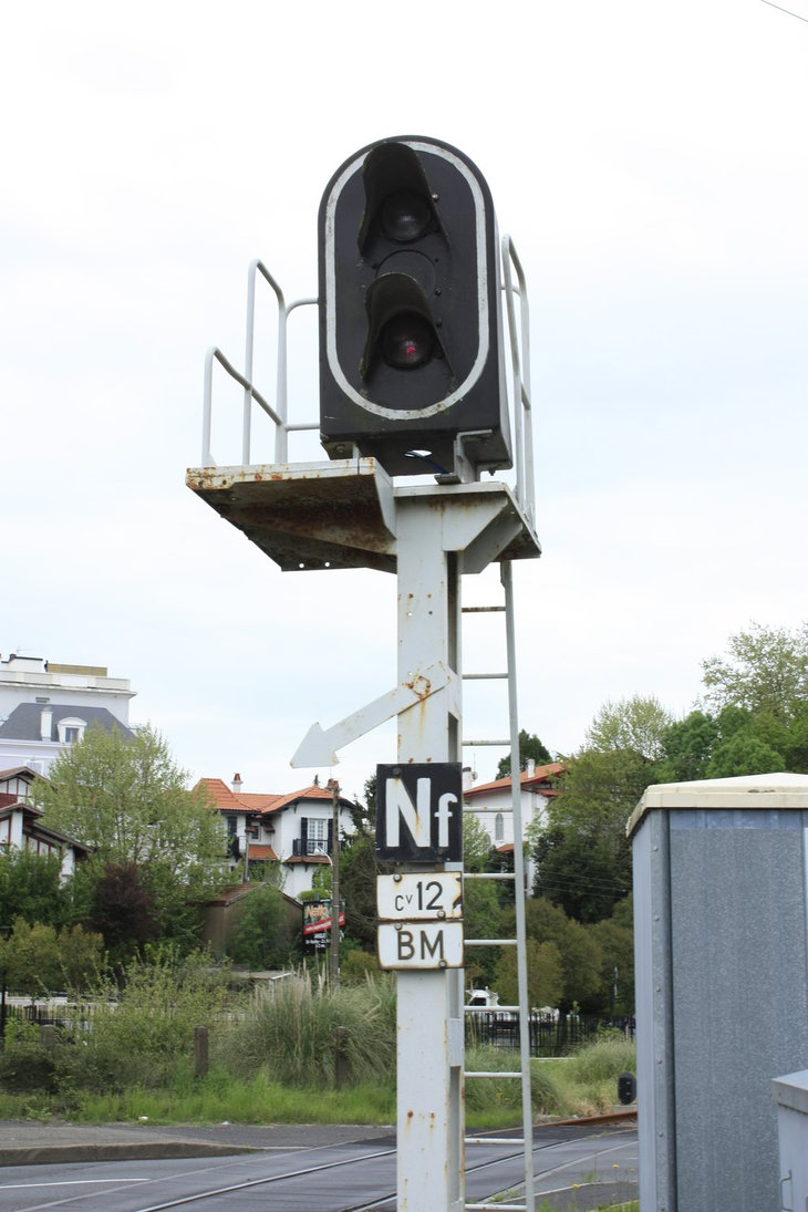

Inujust R. Publication: 15 mai 2015 Publication: 15 mai 2015 (modifié) Et les carrés violets qui ne présentent que les indications "carré violet", "blanc" et éventuellement "blanc cli", ils ne sont pas circulaires et il n'y a pas d'indication de block Rien que pour te contrarier, cadeau! (Cv 12 de la ligne capillaire de la ligne de Bayonne à Hendaye au port de Bayonne, au niveau d'une bifurcation avec une autre capillaire inutilisée depuis belle lurette (derrière le grillage). Il n'y a aucun poste ou gare aux alentours. Modifié 15 mai 2015 par Inujust R. Oubli d'une faute d'accord
Invité JLChauvin Publication: 16 mai 2015 Publication: 16 mai 2015 Rien que pour te contrarier, cadeau! (Cv 12 de la ligne capillaire de la ligne de Bayonne à Hendaye au port de Bayonne, au niveau d'une bifurcation avec une autre capillaire inutilisée depuis belle lurette (derrière le grillage). Il n'y a aucun poste ou gare aux alentours. Et alors? C'est bien un carré violet? Et la cible n'est visiblement pas circulaire, non? Heureusement, d'ailleurs! Quand au poste qui le commande, il peut bien se trouver à des kilomètres... ou n'être constitué que par un simple point en campagne caché (ou pas) dans une guérite en tôle (ou pas). Ça ressemble aux Allées Marines, çà...
Invité Fabr Publication: 18 mai 2015 Publication: 18 mai 2015 L'ouverture du signal affiche t'il le blanc, ou le voie libre ???... Certaines voies de service, peuvent elles, en fonction de leur trafic, être cantonnées ??? Autre possibilité, l'ouverture donne vers une voie exploitée sous cantonnement.... Fabrice
