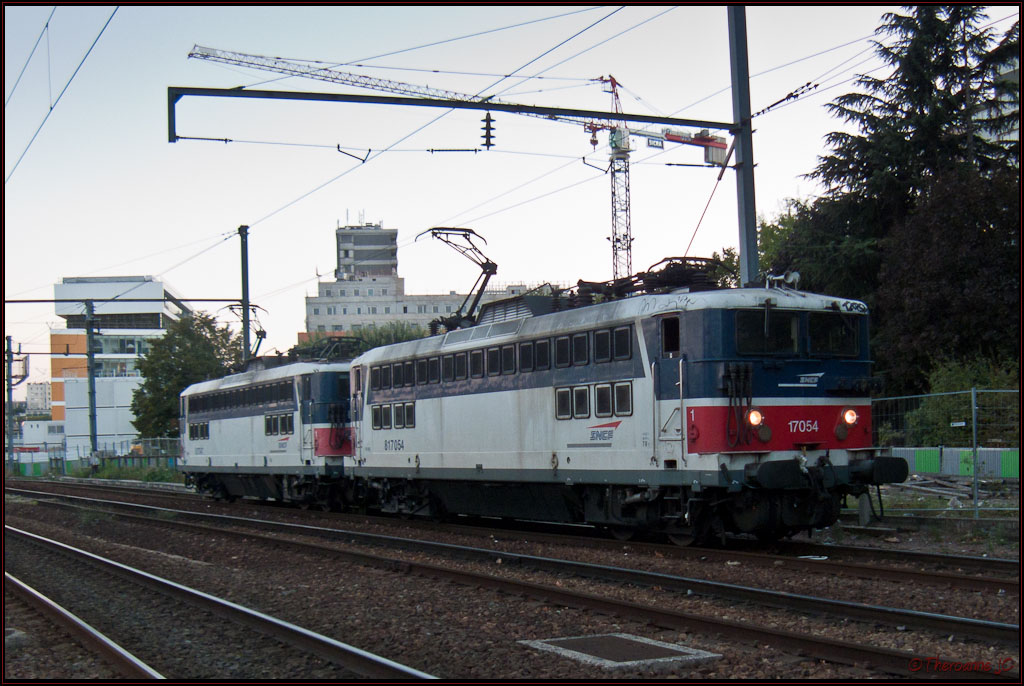

z8479 Publication: 29 septembre 2012 Publication: 29 septembre 2012 Salut ça parlais d'UM en voila un en 17000 a+ JC 1
Montrouge Boy Publication: 29 septembre 2012 Publication: 29 septembre 2012 Salut ça parlais d'UM en voila un en 17000 a+ JC Re, Situation de circulation devenue rare de nos jours !
CRL COOL Publication: 29 septembre 2012 Publication: 29 septembre 2012 En principe, sur un TM ou HLP de Chapelle à Joncherolles, tu en as une en CV.... Là, c'est Bipanto qui a frappé!!!
z8479 Publication: 29 septembre 2012 Publication: 29 septembre 2012 Hello effectivement normalement en CV la 2eme, mais y a pas de mal a se faire plaisir Là, c'est Bipanto qui a frappé!!! flûte ! je suis grillé a+ JC 1
