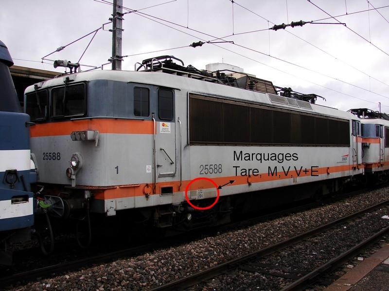

nissart06 Publication: 24 septembre 2008 Publication: 24 septembre 2008 Tophe a dit : Peut être, mais même avec une 25500 grande cabine et donc équipée du FRH, tu ne rouleras pas à ME100. Tu descends MA80 puis après c'est en fonction des profils de ligne. sur Vintimille Marseille 8 mm/m 79T pour MFR 56t (VE+E) = ME100 sans FRH MFR 34T MA80 sans depasser 70km/h
Tophe Publication: 24 septembre 2008 Publication: 24 septembre 2008 nissart06 a dit : sur Vintimille Marseille 8 mm/m 79T pour MFR 56t (VE+E) = ME100 sans FRH MFR 34T MA80 sans depasser 70km/h Tu me diras ou tu le trouves ton V+E sur une grande cabine, ce n'est même plus marqué sur la caisse. Enfin par chez nous.....
nissart06 Publication: 24 septembre 2008 Publication: 24 septembre 2008 Tophe a dit : Tu me diras ou tu le trouves ton V+E sur une grande cabine, ce n'est même plus marqué sur la caisse. Enfin par chez nous..... ben c'est marque sur la caisse ou il ya la tare et les masses freinees M; V; V+E
Tophe Publication: 24 septembre 2008 Publication: 24 septembre 2008 (modifié) nissart06 a dit : ben c'est marque sur la caisse ou il ya la tare et les masses freinees M; V; V+E Bein celles que nous avons n'ont pas (ou n'ont plus) le V+E sur la caisse. La tare, et la masse freinée en V et M, et point barre. C'est pour ça qu'on prend toujours 34 tonnes de masse freinée. Modifié 24 septembre 2008 par Tophe
nissart06 Publication: 24 septembre 2008 Publication: 24 septembre 2008 Tophe a dit : Bein celles que nous avons n'ont pas (ou n'ont plus) le V+E sur la caisse. La tare, et la masse freinée en V et M, et point barre. C'est pour ça qu'on prend toujours 34 tonnes de masse freinée. c'est pas des 25500 grande cabine qui vienne de Blancarde lol car elle sont bien pourris celle ci tu voit la difference rien que quand tu vois la toiture c'est propre sauf celle de MBC c'est peut etre parce qu'elle font que des RRR RIO RIB a savoir
