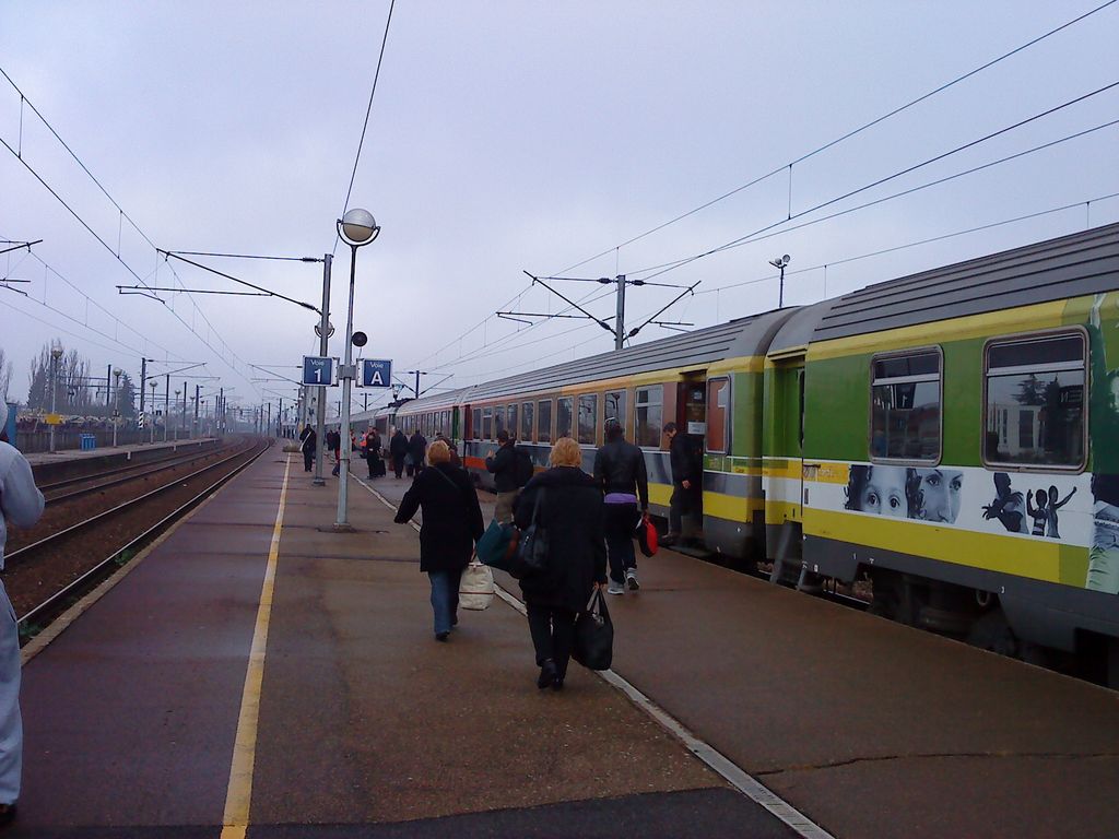

Roukmoute Publication: 26 novembre 2011 Publication: 26 novembre 2011 Salut ! Une photo d'ambiance : 1 1
