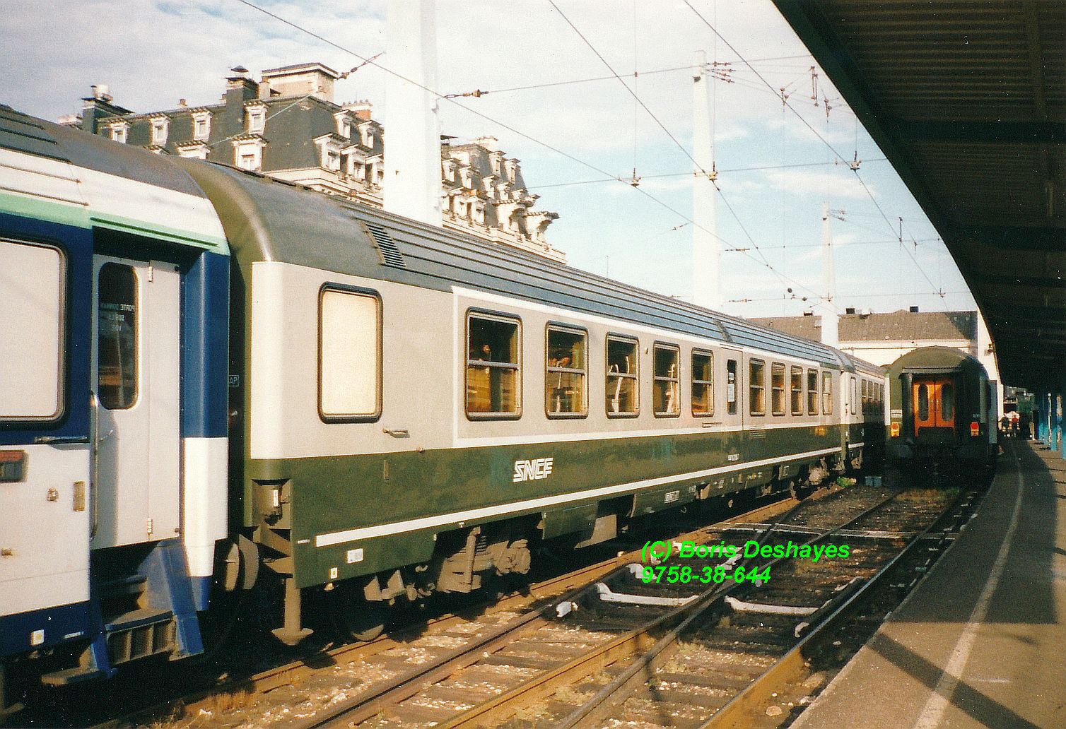

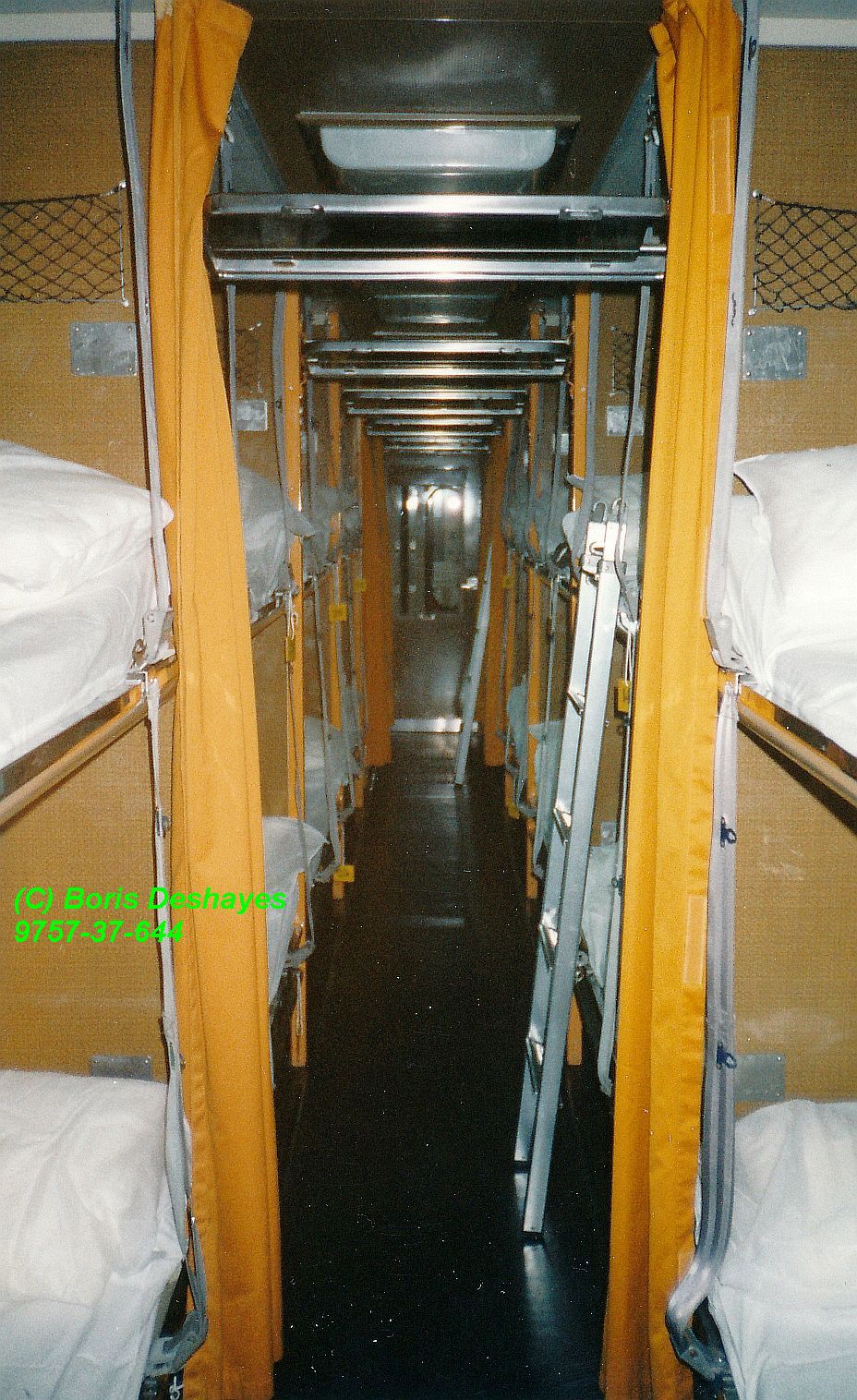

E.T.G. Publication: 11 février 2023 Publication: 11 février 2023 Cette voiture Ambulance est garée sur le faisceau nord de la gare de Lyon-Perrache (69) en juin 1997. 4
