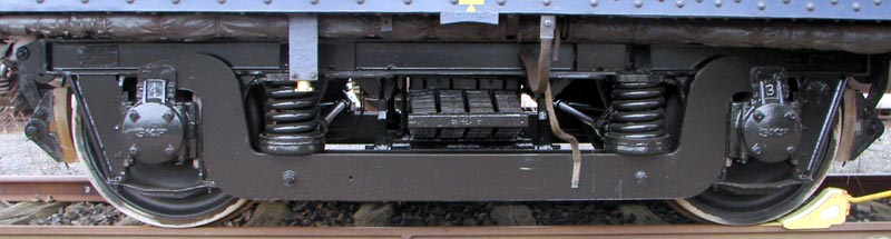

Invité TRAM21 Publication: 19 mai 2012 Partager Publication: 19 mai 2012 par exemple, comment s'appelle ce bogie (dérivé d'un Y 25) : Lien vers le commentaire Partager sur d’autres sites More sharing options...

aldo500 Publication: 20 mai 2012 Partager Publication: 20 mai 2012 Pensylvannia? Lien vers le commentaire Partager sur d’autres sites More sharing options...
Invité TRAM21 Publication: 20 mai 2012 Partager Publication: 20 mai 2012 oui, type Y 16 par contre, la famille Y 16 comporte pas mal de sous-séries. c'est là que des détails plus précis seraient utiles. ce type de bogie est, en général, limité à V 140 ; mais il y a des exceptions (les voitures couchettes Wasteel avaient des bogies Y 16 aptes à V 160) Lien vers le commentaire Partager sur d’autres sites More sharing options...
Invité technicentre Publication: 20 mai 2012 Partager Publication: 20 mai 2012 Sauf erreur de ma part (et je ne suis pas du tout spécialiste), c'est un bogie type CIWL très proche du Y16 mais avec suspension secondaire à ressorts à pincettes... C'est ça qui me fait saliver car la dernière acquisition dont j'ai entendu parler est sur des bogies plus vraiment aux gouts du jour. Et trouver ce genre de trucs avec ou sans papiers en règle n'est plus très fréquent... Lien vers le commentaire Partager sur d’autres sites More sharing options...
Invité Publication: 20 mai 2012 Partager Publication: 20 mai 2012 ce type de bogie est, en général, limité à V 140 ; mais il y a des exceptions (les voitures couchettes Wasteel avaient des bogies Y 16 aptes à V 160) Les voitures Mauzin, aptes à V 200, sont sur des Y16. Lien vers le commentaire Partager sur d’autres sites More sharing options...
