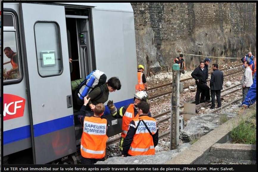

kerguel Publication: 25 mai 2012 Publication: 25 mai 2012 Sur cette photo du déraillement on aperçoit bien le rail de sécurité
Rigolo Publication: 25 mai 2012 Publication: 25 mai 2012 Moi qui doutait de l'éfficacité du rail de sécurité en formation ! :Smiley_41:

dyonisos Publication: 25 mai 2012 Publication: 25 mai 2012 (modifié) Sur cette photo du déraillement on aperçoit bien le rail de sécurité Article de la Dépêche, pas trop mal écrit d'ailleurs, qui abonde en ce sens: http://www.ladepeche...sieme-rail.html Le chantier de remise en état de la voie ferrée, jonchées de roches après l'effondrement, mardi, d'une partie de la falaise qui surplombe la route de Mercuès, a évolué très rapidement. Cet événement qui avait provoqué le déraillement du train assurant la ligne Toulouse-Brive (lire nos éditions de mercredi et jeudi) n'est presque plus qu'un mauvais souvenir dans l'esprit des techniciens et experts de RFF (Réseaux ferrés de France). Propriétaires de la voie, RFF est par conséquent chargé de sécuriser cette partie de falaise qui supporte les rails. Le succès des opérations successives de forage puis de microminages, entreprises mercredi et destinées à purger les parties encore friables de la roche, a permis de lancer, plus vite que prévu, la phase de réparation proprement dite de la voie. Hier, des expertises plus approfondies sur le site ont mis en exergue un élément capital qui a permis d'éviter le pire : la présence d'un troisième rail de sécurité situé entre les deux rails de roulements. Les voyageurs doivent leur salut à l'efficacité de ce dispositif systématiquement installé dans les endroits sensibles du réseau ferré. Et donc sur celui de la falaise de Mercuès, plus qu'ailleurs. L'avancée spectaculaire des travaux devrait permettre, de rétablir de manière imminente le trafic ferroviaire dans les deux sens, mais à débit réduit et avec une limitation de vitesse, le temps de réaliser les travaux de confortement de la paroi. Cette phase intermédiaire pourrait durer une quinzaine de jours. Modifié 25 mai 2012 par dyonisos
