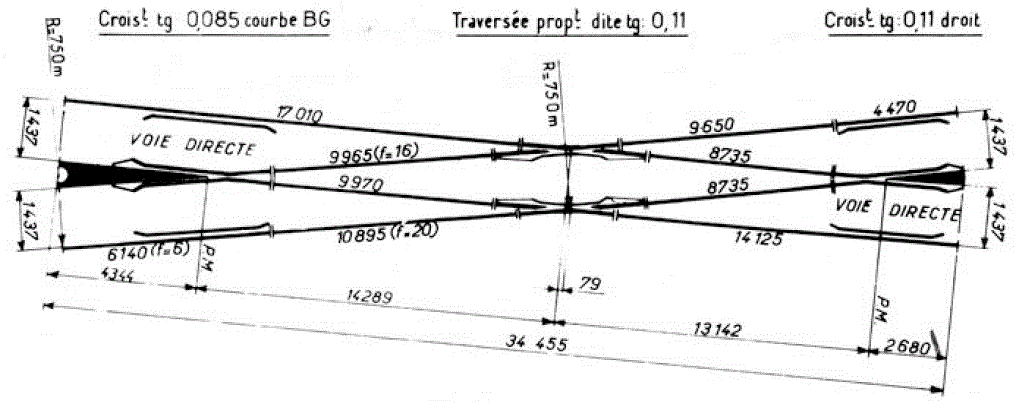

Rémy 54 Publication: 24 mai 2012 Publication: 24 mai 2012 (modifié) Salut à tous, Encore une question pour un champion (ou pour les outrageurs de mouches penseront certains ). Eh bien oui ! Voilà ce qui me taraude : Dans une bifurcation comprenant un branchement tangente 0,085 suivi d'une traversée combinée 0,085-0,11-0,11 quel est le rayon de la partie de voie intermédiaire entre le talon du branchement et le coeur de la traversée en rail UIC60 ? Un bon schéma valant mieux qu'un long discours : En rail U50 : R1 = 485 m R2 = 750 m En rail UIC60 R1 = 489 m R2 = that is the question ! Je demande cela dans le cadre de la fabrication de mes coeurs miniatures (au 1/160)... notamment pour le coeur de bifurcation 0,085 en UIC60 ! Merci pour votre aide et @+ Rémy Modifié 24 mai 2012 par Rémy 54

Rémy 54 Publication: 24 mai 2012 Auteur Publication: 24 mai 2012 Salut ! Effectivement, la traversée étant combinée, la voie intermédiaire est forcément courbe entre le coeur de bifurcation et le coeur de traversée. Mathématiquement, si l'entrevoie est connue, alors le rayon R2 peut être connu de manière unilatérale. Le problème est que je ne connais pas l'entrevoie dans ce cas (est ce qu'une telle bifuraction peut être implantée avec entraxe de 3,57 m par exemple ?). Ce que j'imagine à partir du cas en rail U50 (toujours avec une traversée combinée 0,085-0,11-0,11), c'est que le rayon R2 est identique sur toute la longueur de voie qui comprend le coeur de bifuraction et la voie intermédiaire jusqu'au coeur de traversée. Comme le coeur de bifurcation ne doit exister qu'en 2 versions (UIC60-0,085BG ou UIC60-0.085BD) avec un rayon bien déterminé, j'imagine que ce rayon du coeur correspond aussi au rayon de la voie intermédiaire. Bon, je vais faire 2-3 calculs avec 3,57 d'entraxe pour voir ce que cela donne. @+ Rémy

Rémy 54 Publication: 26 mai 2012 Auteur Publication: 26 mai 2012 Salut, Non, le fait que R2 soit constant ne pose absolument pas problème. A partir du moment où tu fixes l'entraxe, que tu as les angles d'entrée et de traversée, le rayon est défini de manière unilatérale. Je me suis d'ailleurs "amusé" à refaire le calcul et je retombe bien (à quelques cm près) sur R2 = 750 m dans le cas d'un entraxe de 3,57 m Le rayon de 750 m est, dans ce cas, censé commencer directement en talon du branchement et se termine en plein coeur de traversée. Par contre, je ne sais pas quel est l'entraxe "standard" qui a été choisi pour une bifurcation en UIC60. J'aurais tendance à dire que c'est le même qu'en U50 pour faciliter les implantations, mais bon... je n'en suis pas sûr. Bon ap' et @+ Rémy

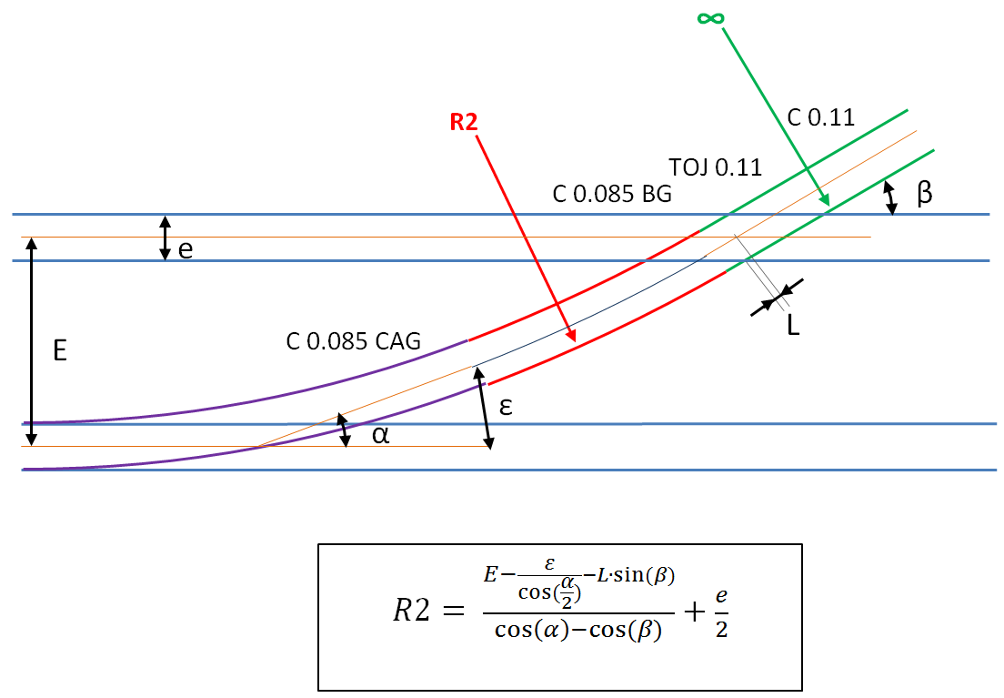

Rémy 54 Publication: 29 mai 2012 Auteur Publication: 29 mai 2012 Salut à tous, Si ça intéresse quelqu'un et pour compléter, voici la formule qui m'a permis de calculer le rayon R2 de la traversée combinée : R2 [mm] = le rayon que je cherche alpha = angle en sortie d'un branchement 0,085... pas de surprise : alpha = atan(0,085) bêta = angle en sortie de la traversée... soit atan(0,11) pour être original E [mm] = entraxe des voies. J'ai pris 3570 mm Epsilon [mm] = distance entre les deux extrémités voie directe / voie déviée du branchement 0,085, soit 1756 mm e [mm] = écartement de la voie, soit 1435 mm L [mm] = distance entre le centre de la traversée (croisée des axes) et la croisée des files de rail du coeur de traversée, soit 79 mm. La royon R2 commence, avec cette valeur, au beau milieu du coeur de traversée... Faut être costaud pour le cintrer ; j'aurais plutôt imaginé le coeur rectiligne et la courbe commencée sur la voie intermédiaire. Tous calculs faits, j'obtiens 751,5 m... le catalogue donnant 750 m pour une traversée combinée... je suis pas loin du compte. J'ai pris les chiffres dans un vieux catalogue d'ADV de 1977, pour des appareils U36 ou U50. J'en déduis, qu'en UIC60: - si l'entraxe de 3,57 m est conservé, - si le rayon R2 commence immédiatement en talon du branchement et se termine en plein milieu du coeur de traversée, alors R2 doit aussi valoir 750 m dans ce cas. Mais là, pas de catalogue pour vérifier @+ Rémy

Rémy 54 Publication: 29 mai 2012 Auteur Publication: 29 mai 2012 (modifié) Le 29/05/2012 à 19:52, Ae 8/14 a dit : Ca ressemble à la RGCF de la grande époque, quand les articles publiés donnaient l'impression de ne pouvoir être compris que par leurs auteurs ! Sur le coup, je sais pas comment je dois le prendre... Les calculs, c'est "simplement" de la trigonométrie et il n'y besoin d'aucune connaissance ferroviaire... sauf les données d'entrée ! Par rapport à ta remarque, kerguel, ce qui est sûr, c'est que le tracé du branchement 0,085 en U50 ou UIC60 est le même (même si les rayons diffèrent légèrement). A voir pour les autres paramètres... Du vrai débat pour ceux qui voulent se triturer les méninges Bonne soirée et merci ! Rémy Modifié 29 mai 2012 par Rémy 54

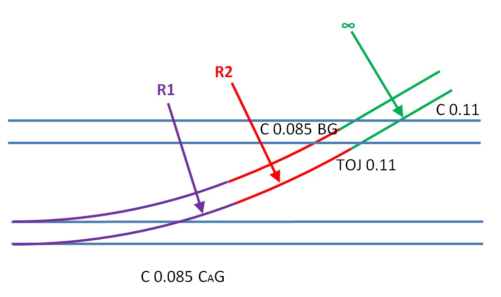

Rémy 54 Publication: 30 mai 2012 Auteur Publication: 30 mai 2012 Le 29/05/2012 à 22:39, Ae 8/14 a dit : Aucune critique, rassure-toi. C'est juste que j'ai toujours été fâché avec la trigo, et que voir quelqu'un la manier avec une telle aisance m'a toujours impressionné. Je l'avais bien pris comme ça ! Rassure-toi, la trigo, je n'en fais pas particulièrement une gourmandise non plus. Mais bon, ça me sert bien en modélisme notamment ! Merci pour le renseignement Buell-LN. Avec le rayon que tu me donnes, si je considère R2 jusqu'au centre de la traversée, cela correspond à un entraxe des voies de 3600 très exactement. Est-ce que cela correspond à un entraxe connu ? @+ Rémy
Rémy 54 Publication: 30 mai 2012 Auteur Publication: 30 mai 2012 Merci pour toutes ces précisions ! Par contre, si le rayon commence après le coeur de traversée (cela revient à faire passer de L = 79 à L = 2250+79 dans ma formule) et non pas au milieu du coeur (comme pour le modèle U50 en entraxe de 3,57 m ci-dessous), cela fait tomber le rayon à 670 m environ (avec un entraxe de 3,62 m). Je suppose donc que la courbure à R2 doit commencer quelque part dans le coeur de traversée. Sur le principe, cela m'étonne : pourquoi "s'embêter" à cintrer un coeur de traversée alors que si on le laisse droit, le rayon R2 reste à une valeur élevée... en tous cas largement supérieur au rayon du branchement au talon duquel il est implanté ? ). @+ Rémy
Rémy 54 Publication: 4 juin 2012 Auteur Publication: 4 juin 2012 Salut Buell-LN ! Merci beaucoup, c'est plus parlant comme ceci ! Je vois donc que le cas est différent du cas U50-U36 de la traversée oblique combinée 0,085-0,11-0,11. En effet, dans le cas que tu montres, le rayon commence juste après le coeur d'entrée (0,085) et se termine avant le coeur de traversée (0,11). Du coup, il y a un truc qui me chagrine : cette configuration implique que le coeur 0,085 est droit (contrairement au coeur qui est de type "bifurcation droite ou gauche" dans le cas du U50)... Or, sur le terrain, j'ai pu voir en zoomant avec un appareil photo que le coeur 0,085 était marqué 0,085 BD, ce qui veut dire qu'il doit exister un coeur 0,085 BG qui lui est symétrique (les deux ayant une des files de rail courbe). Dans le cas du schéma UIC60 que tu présentes, je ne vois pas en quoi le coeur 0,085 pour une bifurcation avec sortie à gauche ou à droite est différent. Pour moi, il est symétrique (et donc droit sur ses deux files de rail comme indiqué). Ou alors, c'est qu'il existe une autre configuration avec coeur courbe... Bien étrange tout cela ! @+ Rémy

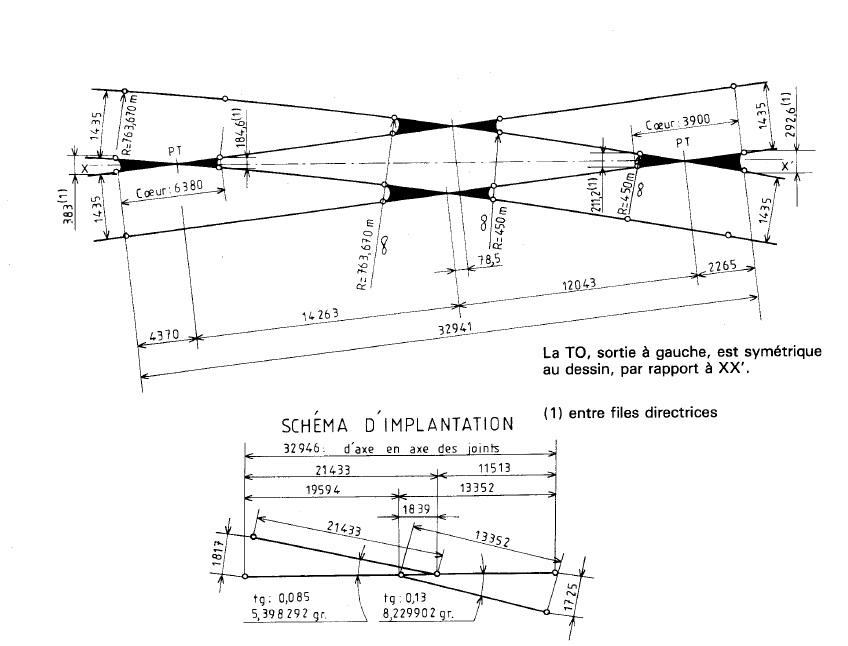

Rémy 54 Publication: 13 juin 2012 Auteur Publication: 13 juin 2012 (modifié) Salut, Je complète le sujet car j'ai l'impression d'avoir trouvé une incohérence dans les schémas d'implatation. Je me suis procuré le schéma d'une traversée combinée 0,085-0,11-0,13 en rail UIC60 : En comparant avec le schéma de Buell-LN posté à la page précédente, je m'aperçois que le rayon de 763,67 m : - se poursuit jusqu'à l'extrémité de TO dans le cas de la combinée 0,085-0,11-0,13 - s'interrompt au niveau du coeur 0,085 (qui du même coup serait un coeur droit) dans la combinée 0,085-0,11-0,11 Tous les autres paramètres sont identiques (je ne parle que de la partie gauche de chaque traversée entre le coeur 0,085 et le coeur de traversée 0,11). Il est donc impossible mathématiquement d'avoir les deux situations illustrées et un des deux schémas doit être inexact. Vu que sur le terrain, le coeur 0,085 est repéré comme un coeur de bifuraction à gauche (ou à droite) dans le cas d'une TOC 0.085-0.11-0.11, j'aurais tendance à dire que le rayon se poursuit dans tous les cas dans le coeur. Je me trompe peut-être. Si quelqu'un a des infos, je suis preneur ! @+ Rémy Modifié 13 juin 2012 par Rémy 54
