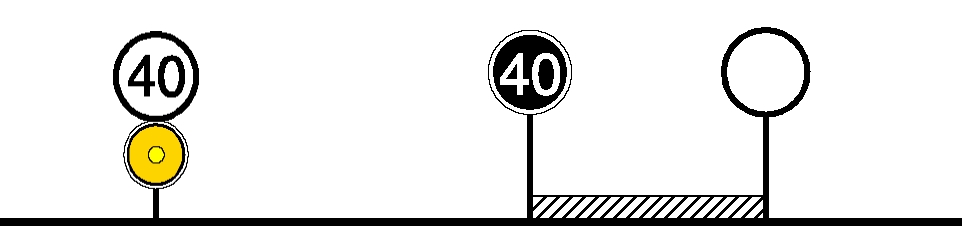

Rigolo Publication: 29 mai 2012 Publication: 29 mai 2012 (modifié) Je comprend pas le cligno c'est pour la nuit? C'est pour dire maxi 40 a partir du panneau? Non c'est un TIV à distance qui est appuyé de ce disque jaune clignotant car le taux est égal ou inferieur à 40km/h ! Edit : Pour faire simple un petit schéma : Modifié 29 mai 2012 par Rigolo 1
Gom Publication: 29 mai 2012 Publication: 29 mai 2012 Il s'agit d'une annonce, pas d'un signal d'exécution. Et le feu est normalement pour la nuit mais peut rester allumé de jour (dans tous les cas où je l'ai vu, il était allumé de jour, d'ailleurs).
Julien03 Publication: 30 mai 2012 Publication: 30 mai 2012 Bonjour, C'est pas plutôt: égal ou supérieur à 40km/h par rapport à la vitesse limite de la ligne. ++
CRL COOL Publication: 30 mai 2012 Publication: 30 mai 2012 Je comprend pas le cligno c'est pour la nuit? C'est pour dire maxi 40 a partir du panneau? On ne dit pas "clignoter" pour un TIV.... On dit un signal "à éclairage intermittent cadencé".... Ne cherche pas la différence avec clignotant, y en a pas.... sauf dans la définition. Pour ne pas qu'il y ait de confusion avec le vrai "jaune cli".... Sinon, on ne trouve ce signal que sur des zones de vitesse temporaires inférieures ou égales à 40 km/h.
Pascal 45 Publication: 30 mai 2012 Publication: 30 mai 2012 (modifié) Bonjour, C'est pas plutôt: égal ou supérieur à 40km/h par rapport à la vitesse limite de la ligne. ++ ... un T.I.V. à distance, éclairé la nuit, de forme circulaire, à chiffres noirs sur fond blanc, muni d’un dispositif permettant la répétition dans les cabines de conduite; dans le cas où la vitesse limite autorisée est inférieure ou égale à 40 kilomètres à l’heure, ce tableau est accompagné d’un disque jaune présentant, pour observation de nuit, un feu jaune (le T.I.V. à distance et le feu jaune du disque de complément sont munis d’un éclairage intermittent cadencé) ... "Extrait du réglement S1A (IN1482), article 313" Modifié 30 mai 2012 par Pascal 45 1

Julien03 Publication: 31 mai 2012 Publication: 31 mai 2012 ... un T.I.V. à distance, éclairé la nuit, de forme circulaire, à chiffres noirs sur fond blanc, muni d’un dispositif permettant la répétition dans les cabines de conduite; dans le cas où la vitesse limite autorisée est inférieure ou égale à 40 kilomètres à l’heure, ce tableau est accompagné d’un disque jaune présentant, pour observation de nuit, un feu jaune (le T.I.V. à distance et le feu jaune du disque de complément sont munis d’un éclairage intermittent cadencé) ... "Extrait du réglement S1A (IN1482), article 313" Bonjour, Autant pour moi, j'étais persuadé qu'il était implanté lorsqu'il y avait une différence de 40km/h par rapport à la VL, merci pour la correction. Fin du faux HS (si on peut même plus causer... ) ++
Bloupeur Publication: 31 mai 2012 Publication: 31 mai 2012 ... un T.I.V. à distance, éclairé la nuit, de forme circulaire, à chiffres noirs sur fond blanc, muni d’un dispositif permettant la répétition dans les cabines de conduite; dans le cas où la vitesse limite autorisée est inférieure ou égale à 40 kilomètres à l’heure, ce tableau est accompagné d’un disque jaune présentant, pour observation de nuit, un feu jaune (le T.I.V. à distance et le feu jaune du disque de complément sont munis d’un éclairage intermittent cadencé) ... "Extrait du réglement S1A (IN1482), article 313" Il est à jour ton S1? Maintenant un TIVD de chantier c'est toujours éclairé de manière intermttente de jour comme de nuit. Si le taux de vitesse est inférieur ou égal à 40 km/h il est appuyé par un feu jaune. Je vérifierai au bureau tout à l'heure.
