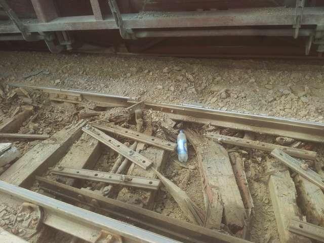

Invité Fabr Publication: 7 juin 2012 Partager Publication: 7 juin 2012 Les voies ne touchaient pas le sol avant l'accident ? Tu n'as pas totalement tort..!!! on va dire, si ma memoire est bonne, certaines traverses en tête de ces ADV "particuliers" etaient souvent inondées en cas de pluie, l'eau à la longue à fait son oeuvre de fouille, aidée par le passage des convois lourds qui appuyant sur cette zone, ont accentué les remontées de boue, qui du coup degarni le dessous des traverses.... De nombreuses eclisses posées à la và-vite, servaient à renforcer la tenue du travelage. Quand je vous parlais de bricolage.....!!! Fabrice Lien vers le commentaire Partager sur d’autres sites More sharing options...
Invité Fabr Publication: 7 juin 2012 Partager Publication: 7 juin 2012 Autre possibilité: un chargement "mal" centré... les EX sont remplis au chargeur, quelques mauvais placements de godets et le centre de gravité n'est plus dans l'axe, et haut sur ce type de wagon, sur une voie non appuyée, ça peut basculer... Fabrice Lien vers le commentaire Partager sur d’autres sites More sharing options...

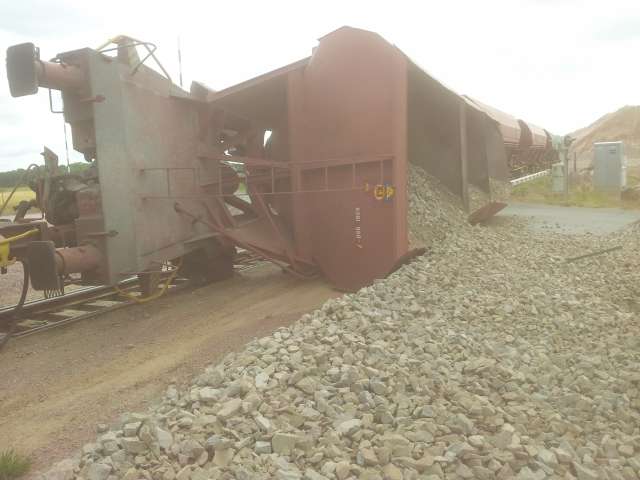

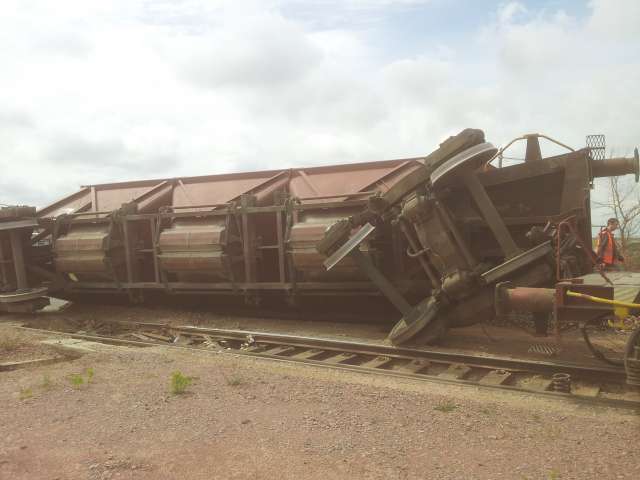

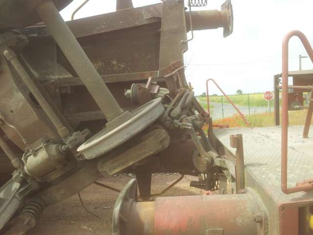

Acquit defauts Publication: 8 juin 2012 Partager Publication: 8 juin 2012 Bonjour, des photos du déraillement. Aux dernières nouvelles se serais la voie, mais bon l'enquête est en cours. http://www.cheminots.net/forum/uploads/post-19547-0-35286400-1339163012.jpghttp://www.cheminots.net/forum/uploads/post-19547-0-42298000-1339163036.jpghttp://www.cheminots.net/forum/uploads/post-19547-0-08621200-1339163056.jpghttp://www.cheminots.net/forum/uploads/post-19547-0-27606400-1339163088.jpghttp://www.cheminots.net/forum/uploads/post-19547-0-74891700-1339163102.jpghttp://www.cheminots.net/forum/uploads/post-19547-0-65382600-1339163116.jpghttp://www.cheminots.net/forum/uploads/post-19547-0-39500300-1339163133.jpghttp://www.cheminots.net/forum/uploads/post-19547-0-00671300-1339163151.jpghttp://www.cheminots.net/forum/uploads/post-19547-0-47080400-1339163166.jpghttp://www.cheminots.net/forum/uploads/post-19547-0-82941600-1339163180.jpg Lien vers le commentaire Partager sur d’autres sites More sharing options...

Invité Fabr Publication: 8 juin 2012 Partager Publication: 8 juin 2012 Vous avais je raconté des conneries ..???? Amis de la Voie.!! Fabrice Lien vers le commentaire Partager sur d’autres sites More sharing options...
Didier Publication: 12 juin 2012 Partager Publication: 12 juin 2012 Impressionnant le nombre d'éclisses au m² :Smiley_15: Lien vers le commentaire Partager sur d’autres sites More sharing options...
