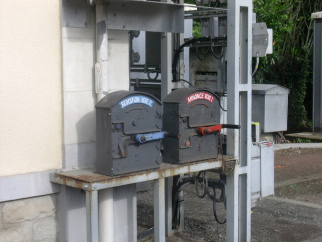

IGS4 Publication: 20 juin 2012 Publication: 20 juin 2012 (modifié) Le 13/06/2012 à 15:25, On Sight a dit : Je n'ai pas le block Lartigue en magasin (peut être quelqu'un du forum pourrait'il s'y coller?) Block manuel de double voie type Lartigue uniformisé (B.L.U.). Application du Règlement S 5 B (chapitre 2). Les armoires de block de la gare la plus proche du célèbre circuit des 24h00 du Mans. Modifié 20 juin 2012 par IGS4 2
Sylvain67 Publication: 20 juin 2012 Auteur Publication: 20 juin 2012 Ah ok! Je voyais pas ça comme ça! Ca a pas l'air compliqué à utiliser vus comme ça! :)
IGS4 Publication: 20 juin 2012 Publication: 20 juin 2012 Sections de ligne équipées du B.L.U. C'est précisé au Chapitre 2 des RT (Renseignements techniques) : 2 - Distances, Installations, Cantonnement. Cas d'un poste à manœuvre du sémaphore par manivelle Application du cas a) de l'article 201 du Règlement S 5 B - Chapitre 2. Chaque poste de double voie dispose de 4 armoires de block : deux par sens. L'ancienne gare de Sévérac (section : Nantes - Savenay - Redon) En bas à gauche la manivelle d'annonce dite "manivelle n° 1". En bas à droite la manivelle de reddition dite "manivelle n° 2". Le long du mât, les tringles spéciales (appelée aussi levier auxiliaire). Elles peuvent, par ailleurs, être immobilisées en position de fermeture du sémaphore au moyen d'une clavette spéciale. Les sémaphores sont en position d'ouverture, ainsi que les ailerons d'annonce (à mi-mât) en position verticale (absence d'annonce). Par contre, conformément à la règlementation, en cas de développement intempestif (c'est à dire sans intervention du garde du poste précédent) de l'aileron d'annonce, les mesures prévues en cas de dérangement du block n'ont pas à être appliquées. Juste en dessous de chaque palette (sémaphore) les feux vert et rouge pour observation de nuit. 2

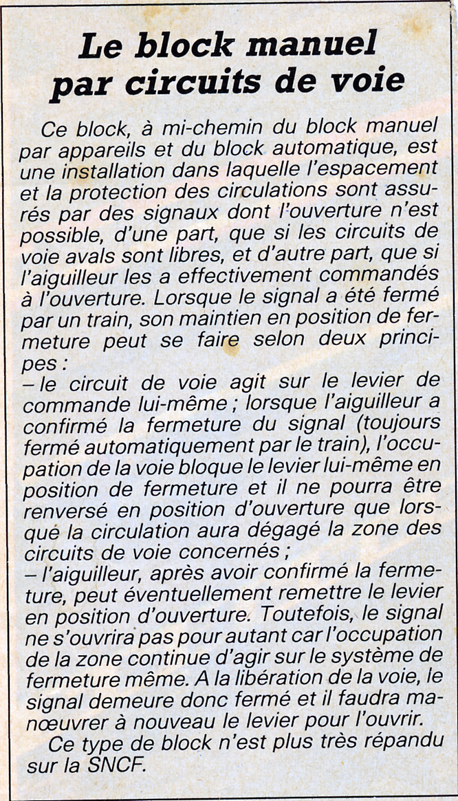

Roukmoute Publication: 20 février 2013 Publication: 20 février 2013 Salut Jack ! D'où vient cet intéressant document ?

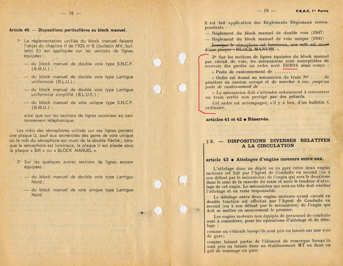

Invité jackv Publication: 20 février 2013 Publication: 20 février 2013 (modifié) Le 20/02/2013 à 15:34, Roukmoute a dit : Salut Jack ! D'où vient cet intéressant document ? bonjour rouk je serai tenté de dire "de ma bibliothèque" en fait je n'en sais plus rien c'est un découpage que j'ai retrouvé dans un autre document (il devait dormir là depuis qq décennies) peut être un extrait de LVDR ou d'une autre revue... voila la suite pour le mécanicien PRAC 1ere partie 1961 ( document remplacé par le 1er PGM _ CG TR 3 D2 n° 1) Modifié 20 février 2013 par jackv
alain33 Publication: 21 février 2013 Publication: 21 février 2013 Très intéressant. Pour compléter mon glossaire, que signifie PRAC ? Tant que j'y suis, bien que ça n'a rien à voir avec ce sujet, que signifie FLASH dans fiche FLASH (Fiche Ligne ...) ? Merci.
Invité jackv Publication: 21 février 2013 Publication: 21 février 2013 Le 21/02/2013 à 13:18, alain33 a dit : Très intéressant. Pour compléter mon glossaire, que signifie PRAC ? Tant que j'y suis, bien que ça n'a rien à voir avec ce sujet, que signifie FLASH dans fiche FLASH (Fiche Ligne ...) ? Merci. prescriptions régionales des agents de conduite fiche ligne et avis hebdomadaire

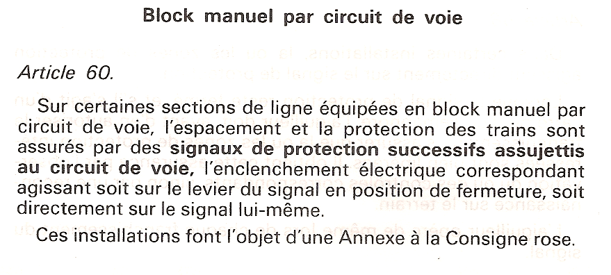

IGS4 Publication: 21 février 2013 Publication: 21 février 2013 Bonjour Jackv, merci pour ces documents. Voici un résumé plus récent du "Block manuel par circuit de voie" (Consigne Générale S 6 A n° 1 de 1985). Bonne fin de soirée. Amicalement.
IGIS Publication: 21 février 2013 Publication: 21 février 2013 Le 20/06/2012 à 20:40, Sylvain67 a dit : Ah ok! Je voyais pas ça comme ça! Ca a pas l'air compliqué à utiliser vus comme ça! Non, ce n'est pas plus difficile qu'un autre block manuel. Il faut juste tourner les manivelles assez lentement et régulièrement pour que tout se passe bien au niveau des contacts. Sur la photo d'Arnage postée par IGS4, il n'y a que deux manivelles, car c'était un poste terminus-origine du BLU. Ces appareils sont placés sur une herse, il ne reste plus rien du mât Lartigue d'origine. C'était le cas dans les autres gares de cette ligne. Sur d'autres lignes telle Vierzon-Tours avant la mise en place du BAPR, il était encore en place, mais avec uniquement les ailerons d'annonce et les appareils, le reste étant sectionné. Les signaux étaient alors déportés en sortie de poste sur des mâts implantés selon la visibilité des lieux, et du type lumineux. Ces modernisations ont en général eu lieu lors de relèvements de vitesse limite, l'implantation au droit des B.V avec en plus un signal implanté à droite pour un sens étant jugé mauvaise pour la visibilité.
