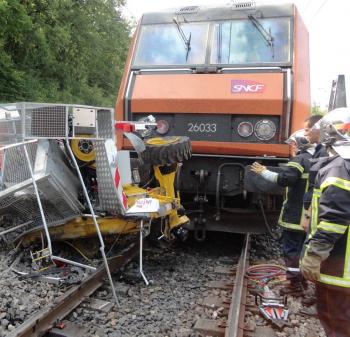

MetalHorse Publication: 5 juillet 2012 Auteur Publication: 5 juillet 2012 Plus d'informations dans cet article : http://www.ladepeche.fr/article/2012/07/05/1394491-lachapelle-auzac-catastrophe-ferroviaire-evitee-sur-la-ligne-toulouse-paris.html C'est une 26000 avec un train Teoz qui a heurté à faible vitesse un engin de maintenance caténaire.

IGIS Publication: 13 juillet 2012 Publication: 13 juillet 2012 Bonjour, J'ai eu quelques informations plus précises, car au départ c'est toujours un petit peu la foire. L'engin s'appelle un "lor'axe" (ou lor'ax), et en fait il a bien traversé la voie 2 sur laquelle roulait le voyageur. Il allait s'enrayer sur la voie contigüe sur laquelle il y avait une protection. Pour la voie où il y a eu la collision, il n'y avait pas "aucune protection", mais cela a été mal fait semble-t-il, surtout de par une incompréhension vis-à-vis des circulations à venir.
Invité technicentre Publication: 13 juillet 2012 Publication: 13 juillet 2012 (modifié) Je suis tombé par hasard sur la loc ce midi à VSD... OUCH! Y'a bobo... Au moins un essieu HS, et surement le chassis... Moi, comme ça, à vue d'oeuil, c'est bon pour Oullins pour expertise et reprise au moins de la face latérale de la machine et réparation du masque... Le chasse obstacle est HS et la boîte de connexion est éclatée... Même la main d'atteleur sous le tampon est arrachée... Par contre, à la vue de la photo, je viens se suggérer de changer le tampon et de vérifier le crash box... Ce qui me fait peur, c'est que le choc ayant eu lieu au dessus de Souillac, la machine ait subi sa première visite à VSD... Pas de trace de visite A... Juste un bout de ficelle et de fil de fer pour accrocher la trappe de sablière et les restes de boite HT... Y a plus de dépot à Brives, à Limoges? Sur, retour au centre gèrant... Mais il y a des limites... Modifié 8 septembre 2013 par technicentre
