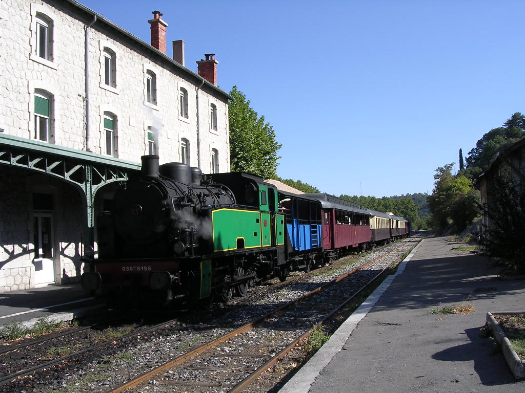

Invité TRAM21 Publication: 18 juillet 2012 Partager Publication: 18 juillet 2012 Bonjour Décapod. Qu'entends tu par "baladeuse" ? je pense à quelque chose comme les 1ere et 2e voitures : Lien vers le commentaire Partager sur d’autres sites More sharing options...
Jojo le rateur fou Publication: 18 juillet 2012 Partager Publication: 18 juillet 2012 Ah ok... Effectivement, ce genre de wagon ne peut rouler sur les ligne normales, sauf modifications. Lien vers le commentaire Partager sur d’autres sites More sharing options...
