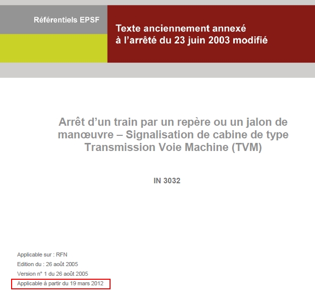

Rigolo Publication: 6 août 2012 Publication: 6 août 2012 Bonjour, A mon avis, Il n'est pas nécessaire de faire appel à un ADC de TTX pour comprendre la procédure de franchissement des JM (surtout qu'il y a des grandes chances qu'il nous expliquera comment il procéde en appliquant la règlementation d'avant le fameux arrêté du 19/03/2012, exactement comme ce que tu écris, oui mais ça c'était avant.... 1997 pour toi et jusqu'au 18 mars pour les autres conducteurs, d'ailleurs l'IN 1482 avait été réécrit en 2005 et son application ne posait apparament pas de problème (du moins en cce qui concerne notre débat). L'article 206.2 de l'IN 1482 précisait les conditions dans lesquelles le conducteur devait respecter et se conformer aux indications présentées par un JM, ce qui n'est absolument pas le cas de l'article 208.2 de l'arrêté de mars 2012. A la lecture de cet article, on peut bêtement en déduire qu'il faut s'arrêter devant tous les jalons rencontrés puisque aucune précision n'est apportée au respect de cette signalisation trés particulière des LGV (n'en déplaise à certains, l'écriture de la règlementation est, et doit rester, affaire de spécialistes). Il s'agit désormais du chapitre 2 de l'IN 3032 qui fait foi dans ce cas ! :Smiley_04:
On Sight Publication: 6 août 2012 Publication: 6 août 2012 Il s'agit désormais du chapitre 2 de l'IN 3032 qui fait foi dans ce cas ! 1= L'IN 3032 Chap 2: c'étaient les conditions de franchissement, aprés arrêt, des JM. .........Mais c'était avant........ 2= tu ne réponds pas à ma question et le règlement non plus: quand est ce que tu t'arrêtes devant un JM ?????

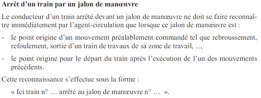

Rigolo Publication: 6 août 2012 Publication: 6 août 2012 (modifié) 1= L'IN 3032 Chap 2: c'étaient les conditions de franchissement, aprés arrêt, des JM. .........Mais c'était avant........ 2= tu ne réponds pas à ma question et le règlement non plus: quand est ce que tu t'arrêtes devant un JM ????? Pour te répondre : 1= L'IN 3302 est toujours valable et une nouvelle version est applicable depuis le 19 Mars 2012 2= La réponse est également dans l'IN 3302 en cours Les jalons de manoeuvres Les jalons de manoeuvres sont installés pour matérialiser l’origine d’un mouvement de manoeuvre de refoulement notamment. Ils permettent de réduire les parcours en évitant à ces mouvements de dégager systématiquement un repère « Nf » protégeant les appareils de voie qui peut, dans certains cas, se situer à une distance importante par rapport à la position du mobile dans le canton. Tous les jalons de manoeuvre comportent un feu de franchissement. Donc pour te répondre lorsqu'on te demande d'effecturer un mouvement de manoeuvre ! Modifié 6 août 2012 par Rigolo
On Sight Publication: 7 août 2012 Publication: 7 août 2012 CQFD ! CQFD rien du tout........... Merci à Rigolo de m'avoir mis sur la piste....., la réponse à ma question est dans le référentiel IN 2379 art 206.2 "comme avant". CQFD rien du tout TRAM 21 car: -1: quand je demande les conditions qui imposent un arrêt avant le JM (ancien S1A, vous me répondez Rigolo et toi les conditions de franchissement aprés arrêt ancien S1B !!!!! - 2: Rigolo me sort un commentaire pour justifier qui parle de manoeuvre sur LGV ? Relisez les art 206.2 de l'IN 2379, le chap II de l'IN 3032 et encore mieux l'art 507 de l'IN 1683 (ex S8A), vous verrez qu'il n'est pas fait mention de manoeuvre au sens règlementaire du terme (sauf incident et procédure Travaux). D'ailleurs je suis à la recherche d'un drapeau de manoeuvre équipé du "Cab-Signal" TVM 300 ou mieux 430. Allez sans rancune et sans émoticône (smiley).
Zigomar Publication: 7 août 2012 Publication: 7 août 2012 (modifié) Pour les conditions d'arrêt devant un JM, la réponse ne se trouve pas dans l'IN3032 mais 2379 art 206 pg 2 (http://www.securite-...003_IN_2379.pdf) : "le jalon de manoeuvre est implanté en un point où : - sont exécutés certains mouvements pour lesquels le conducteur a été préalablement commandé tels que rebroussement, refoulement, sortie d'un train de travaux de la plage-travaux... - est effectué le départ d'un train après l'exécution de l'un des mouvements précédents. Le conducteur ne doit respecter l'arrêt devant le jalon de manoeuvre que lorsque ce jalon est le point origine des mouvements décrits ci-desus." C'est cohérent avec l'article 101 du même texte, qui précise qu'en TVM, "l'indication marche à vue, dénommée "rouge", commande au conducteur de marcher à vue et de s'arrêter avant le premier repète Nf rencontré." En pareil cas, on ignore donc les JM. Modifié 7 août 2012 par Zigomar
