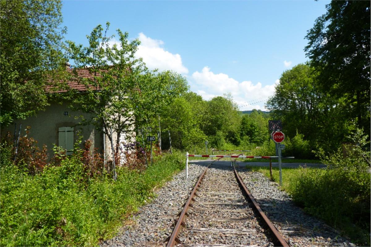

Invité jackv Publication: 16 août 2012 Publication: 16 août 2012 (modifié) pour changer un peu du CV on fait quoi dans cette situation (photo de verane) le stop s'adresse a tous les trains ou a ceux en MàV et MeM ? Modifié 16 août 2012 par jackv
ADC01 Publication: 16 août 2012 Publication: 16 août 2012 (modifié) On pourrait demander où commencer la mache en manoeuvre pour une évolution, à proximité de sa destination, oui par exemple dans une gare en impsse, c'est quoi ? Le but de cette question est de savoir à quel moment observer nos cher CV nains....fermés ou bien éteints (cas réel d'un Cv nain éteint rencontré par un collègue caramel) Modifié 16 août 2012 par ADC01
ADC01 Publication: 16 août 2012 Publication: 16 août 2012 pour changer un peu du CV on fait quoi dans cette situation (photo de verane) le stop s'adresse a tous les trains ou a ceux en MàV et MeM ? Le "stop" n'étant pas normalisé selon les normes ferroviaires, il ne me concerne pas, quelque soit la marche.
Invité jackv Publication: 16 août 2012 Publication: 16 août 2012 Le "stop" n'étant pas normalisé selon les normes ferroviaires, il ne me concerne pas, quelque soit la marche. la garde barrières ne va pas être contente..
ADC01 Publication: 16 août 2012 Publication: 16 août 2012 la garde barrières ne va pas être contente.. La barrière n'est pas non plus normalisée alors.................
