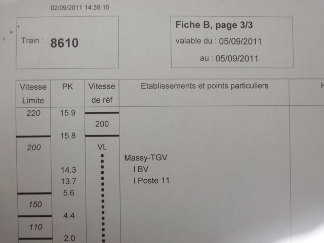

ADC01 Publication: 8 août 2012 Publication: 8 août 2012 les vitesses de référence sont encore autre chose que la vitesse de tracé d'un train ? Par exemple l'Occitan tracé à 80 sur Limoges-Montauban ? Sur les FT type 81, c'est écrit "vitesses de références " et non marches de traçé. Voir exemple ci dessous.

Invité 5121 Publication: 8 août 2012 Publication: 8 août 2012 Sur les FT type 81, c'est écrit "vitesses de références " et non marches de traçé. Voir exemple ci dessous. si je comprends bien ta fiche, ce train est tracé à la vitesse limite de ligne sauf dans la zone à 220 où il est à 200. Dans le cas de l'Occitan que je cite, il y aurait donc sur sa fiche à lui 80 comme vitesse de référence , et VL pour les autres rapides ?
ADC01 Publication: 8 août 2012 Publication: 8 août 2012 Oui, pour l'Occitan et peut être pour les autres train, ce n'est pasue obligation, cela peut être de 118 pour une VL de 120 sur 5 km puis une marche sur l'erre ensuite,
Invité Publication: 8 août 2012 Publication: 8 août 2012 et VL pour les autres rapides ? Pas sûr. Sauf en banlieue du fait du cadencement (et encore...), chaque train est un cas particulier. Ton "Occitant" roule peut-être à 80 parce qu'il se trouve à un certain moment de la journée sur une certaine section de ligne et qu'il convient éviter qu'il s'arrête trop longtemps dans une gare de croisement ou à une bifurcation, mais il roulerait peut-être à VL si son sillon était tracé 15 minutes plus tard (ou plus tôt). Tout ça, c'est le boulot des horairistes.
Invité 5121 Publication: 8 août 2012 Publication: 8 août 2012 Pas sûr. Sauf en banlieue du fait du cadencement (et encore...), chaque train est un cas particulier. Ton "Occitant" roule peut-être à 80 parce qu'il se trouve à un certain moment de la journée sur une certaine section de ligne et qu'il convient éviter qu'il s'arrête trop longtemps dans une gare de croisement ou à une bifurcation, mais il roulerait peut-être à VL si son sillon était tracé 15 minutes plus tard (ou plus tôt). Tout ça, c'est le boulot des horairistes. l'Occitan roulait à 60 dans le Massif Central pour que les gens dorment bien, puis il est passé à 80 parce qu'il écrasait trop la file de rail intérieure. Donc je comprends ce qu'est la vitesse de référence, c'est la vitesse à laquelle un train déterminé devrait rouler pour respecter son propre horaire. Quitte à remonter à la vitesse limite de ligne en cas de retard . C'est bien ça ?
ADC01 Publication: 8 août 2012 Publication: 8 août 2012 Oui Non, on ne peux pas remonter une vitesse limite, qui est par définition limite, ou maximum, on peut ou on doit en cas de retard, se rapprocher de la vitesse limite sans la dépasser mais qui est forcément supérieur à la vitesse de référence qui, elle peut être dépassée sans dépasser la vitesse limite de la catégorie de train sur la section de ligne considérée.
Invité 5121 Publication: 8 août 2012 Publication: 8 août 2012 c'est clair (non, ADC, je ne me moque pas ! ), et c'est précisément ce que je pensais au final, la vitesse de référence est la vitesse à laquelle le train est tracé entre deux points pour respecter son horaire, accélération et freinage pris en compte ...
Invité Publication: 9 août 2012 Publication: 9 août 2012 la vitesse de référence est la vitesse à laquelle le train est tracé entre deux points pour respecter son horaire, accélération et freinage pris en compte ... Tout simplement.
aldo500 Publication: 9 août 2012 Publication: 9 août 2012 Tout simplement. C'était le sens de mon "oui"
Invité 5121 Publication: 9 août 2012 Publication: 9 août 2012 encore autrement dit, la vitesse de référence inclut aussi les marges de régularité. Par exemple Orléans-Etampes (à la louche) : vitesse limite de la ligne : 200 catégorie du train : C200 vitesse de référence : 180 ( plusieurs fois chronométrée quand le train est à l'heure = pile 20 s /km) en cas de retard : 200 sur ce trajet, l'Occitan : vitesse limite de la ligne : 200 catégorie du train : C160 vitesse de référence : 120 (estimée à l'oreille ..) en cas de retard : 160 oui ?
