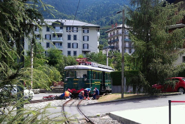

IGS4 Publication: 9 août 2012 Publication: 9 août 2012 Le Dauphiné Libéré Le train du Montenvers à côté de ses rails ! Mardi à midi, les visiteurs de l’un des plus célèbres points de France ont pu être surpris de ne pas voir le train entrer en gare. Et pour cause. Celui-ci a “sauté” l’aiguillage pour retomber à côté de la voie. Heureusement pour la Compagnie du Mont-Blanc, il s’agissait du deuxième train. Le premier était sur la partie amont et le troisième en gare aval. De ce fait, les passagers ont pu monter et descendre, mais en changeant de train au niveau du déraillement. Ambiance pour la suite du trajet ! À 14 heures, le train avait repris sa place sur les rails et l’affaire pouvait tourner rondement.

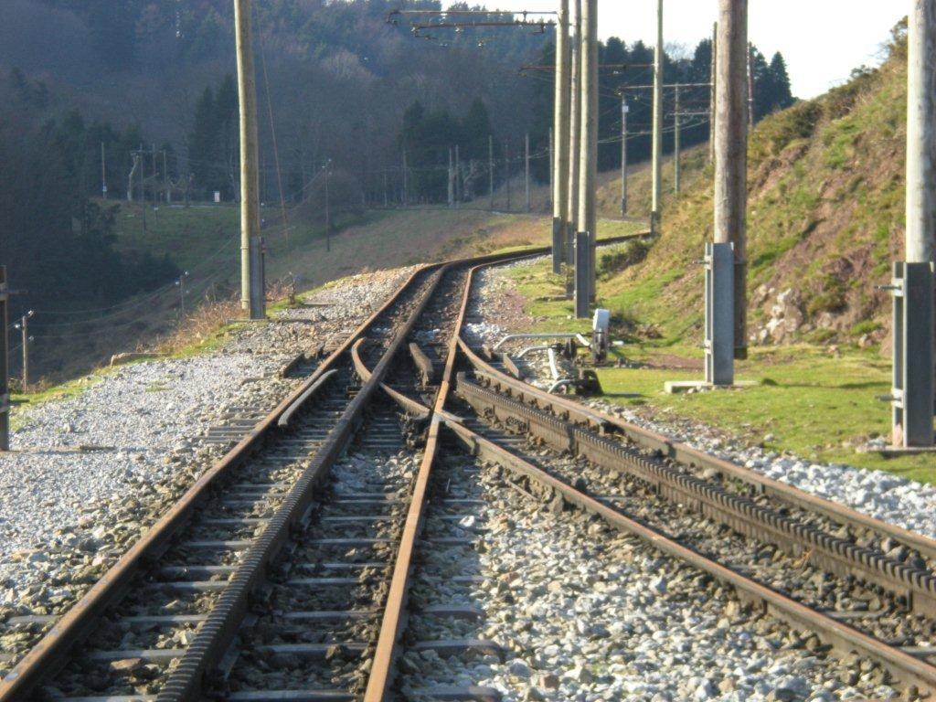

Rail cassé Publication: 10 août 2012 Publication: 10 août 2012 Me demande quand même ce que veut dire " sauter un aiguillage" . Me demande quand même ce que veut dire " sauter un aiguillage" . pour avoir déraillé las bas, à cause d'une crémaillère mobile qui avait laché, bien terme sauter l'aiguillage est bien réel. Et hier c'était au tour du TMB de dérailler sur l'aiguillage d'entrée de gare au fayet. la poisse?

kerguel Publication: 10 août 2012 Publication: 10 août 2012 pour avoir déraillé las bas, à cause d'une crémaillère mobile qui avait laché, bien terme sauter l'aiguillage est bien réel. Et hier c'était au tour du TMB de dérailler sur l'aiguillage d'entrée de gare au fayet. la poisse? D'accord ; un branchement sur voie à crémaillère c'est très ingénieux et complexe ; je n'avais pas pensé aux parties mobiles de la crémaillère notamment dans un appareil de voie. Mea culpa. J'ai une photo "sous le coude" d'un appareil de voie en voie métrique à crémaillère.

chifffon gras Publication: 13 août 2012 Publication: 13 août 2012 bonsoir qui a effectue la remise sur rail?
Rail cassé Publication: 13 août 2012 Publication: 13 août 2012 bonsoir qui a effectue la remise sur rail? bonsoir qui a effectue la remise sur rail? les gars de l'atelier et de la voie.

30kg est Publication: 27 août 2019 Publication: 27 août 2019 C'est des appareils de voie motorisés ? Enclenchés, avec contrôle impératif et signaux ? De mémoire je crois pas ...
30kg est Publication: 26 mars 2021 Publication: 26 mars 2021 (modifié) Le BEATT vient de publier son rapport au sujet du déraillement des Planards le 11 août 2019 : Rapport Montenvers (developpement-durable.gouv.fr) P.S. les appareils de voie des deux évitements ( Les Planards et Caillet ) sont bien motorisés . Modifié 26 mars 2021 par 30kg est
