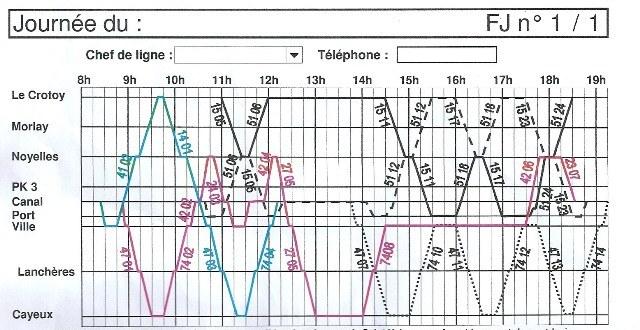

130hsp Publication: 16 août 2012 Publication: 16 août 2012 (modifié) La derniere photo je l'ai prise lors d'un train diner à bord. C'est ce que voit les voyageurs. La rame le soir le plus lumineux est le fourgon cuisine Je ne souhaite pas poluer le fil avec des photos sans rapport avec celui ci ,mais peut être une dernière . La journée la plus dense est le dimanche , en juillet /Août correspondance à Noyelles avec la grande maison le matin et le soir . Le Verney ,le diésel (le 351) et trois vapeur sont en circulation , avec croisement à St Valery canal et Lanchères sur la ligne de Cayeux . Lors des grandes inondations dans un premier temps le pompes étaient installées entre le hangar vert et celui en béton. L'équipe de la voie ayant fait une tranchée sous les voies dans la nuit et reposé la voie principale avec un pont de fortune fait de traverses. Pour que technicentre salive un peu plus le graphique du dimanche Même chose le samedi mais à la place de la vapeur l'après midi c'est tout diésel (4707 à 7414) Modifié 16 août 2012 par 130hsp
