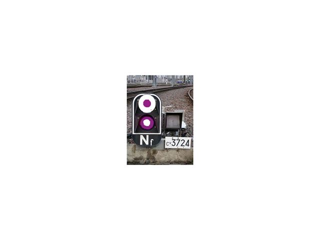

ADC01 Publication: 17 août 2012 Publication: 17 août 2012 (modifié) Je propose qu'on mette un Cv nain sur la banière du forum, ou faire faire un porte clé ou un pin's en forme de Cv nain. :Smiley_39: :Smiley_39: Modifié 17 août 2012 par ADC01 1

ADC01 Publication: 17 août 2012 Publication: 17 août 2012 Je propose qu'on mette un Cv nain sur la banière du forum, ou faire faire un porte clé ou un pin's en forme de Cv nain. :Smiley_39: :Smiley_39: Reste à savoir si on le represente ouvert ou bien fermé ? Cruel dileme.

Invité jackv Publication: 17 août 2012 Publication: 17 août 2012 Reste à savoir si on le représente ouvert ou bien fermé ? Cruel dilemme ou éteint ou anormal (moitie violet moitie blanc...pendant que l'on y est n'ayons peur de rien...même pas du ridicule) Oui mais les Cv nains, ça grandit ou c'est comme les vrais nains? oui main les nain avec une tête violette c'est des stroumfs

ADC01 Publication: 17 août 2012 Publication: 17 août 2012 ou éteint ou anormal (moitie violet moitie blanc...pendant que l'on y est n'ayons peur de rien...même pas du ridicule) oui main les nain avec une tête violette c'est des stroumfs Et ça. 1
Invité jackv Publication: 17 août 2012 Publication: 17 août 2012 Et ça. y a pourtant la clim maintenant il y a moins de risque de voir des mirages..
ADC01 Publication: 17 août 2012 Publication: 17 août 2012 y a pourtant la clim maintenant il y a moins de risque de voir des mirages.. Oui mais, ne sait on jamais.
Rail cassé Publication: 17 août 2012 Publication: 17 août 2012 Et ça. ' alt='' class='ipsImage' > Et ça. ' alt='' class='ipsImage' > C'est un baba au rhum du train bleu collé sur le signal? bonjour la tronche du de l'anomalie de signalisation! w o u a r f! 1
aldo500 Publication: 17 août 2012 Publication: 17 août 2012 C'est un baba au rhum du train bleu collé sur le signal? bonjour la tronche du de l'anomalie de signalisation! w o u a r f! Rail cassé, tu es grand. Si si. Sans Cv nain ni de babas au rhum, de civilisation, point. 1
ADC01 Publication: 17 août 2012 Publication: 17 août 2012 C'est un baba au rhum du train bleu collé sur le signal? bonjour la tronche du de l'anomalie de signalisation! w o u a r f! Je pourais créer une patisserie à partir de mon Cv nain bricolé.
Rail cassé Publication: 17 août 2012 Publication: 17 août 2012 Rail cassé, tu es grand. Si si. Sans Cv nain ni de babas au rhum, de civilisation, point. Rail cassé, tu es grand. Si si. Sans Cv nain ni de babas au rhum, de civilisation, point. t'iras expliquer au chef que tu t'es arrêté pour le bouffer! y va rien y comprendre le chef! un coup à se retrouver à repasser la psycho!! w o u a r f!
