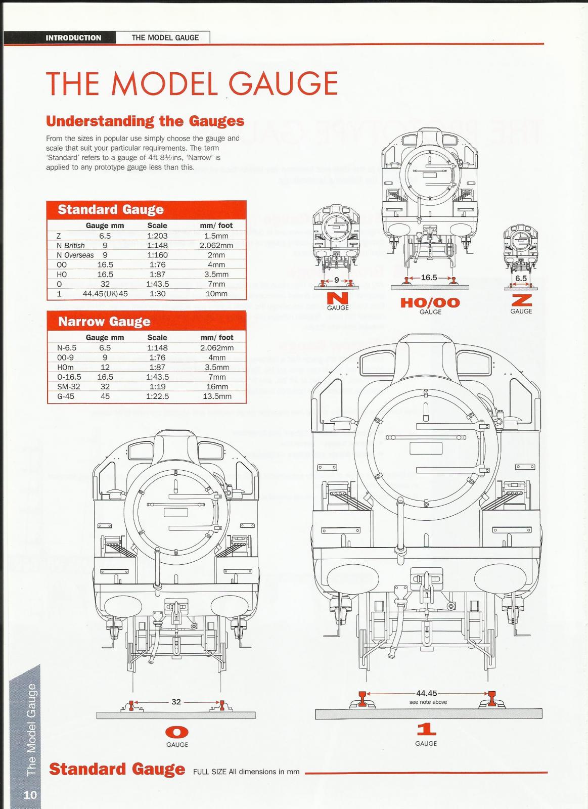

Invité technicentre Publication: 31 août 2012 Publication: 31 août 2012 En parlant de TGV Kato, je te propose alors la 369 baptisée à Lourdes (surnom célèbre"Peggy la cochonne"...). Si tu veux quelque chose de plus sympa que le N ou le Z et ou tu pourras faire tout ce que tu veux comme circuit même dans les dimensions allouées par ton épouse, je te conseille le HOe ou HOm... Même écartements que le N ou Z mais au 1/87e... Sur que tes gamins n'auront pas leur TGV ou leur Sybics... Sinon, fais comme moi, achète un pavillon pour y faire un réseau (moi, j'avais prévu environ 30m2 sans que ma femme s'en aperçoive... Elle a gueulé, j'ai pas fait mon réseau... Du coup, je suis passé à l'échelle 1 finalement moins chère, au début... Finalement, la solution va surement s'imposer à moi: Ma femme divorce... L'échelle 1 va surement bien m'aider... Echelle 1: Taille réelle...
montpellier TAM Publication: 31 août 2012 Publication: 31 août 2012 Echelle 1: Taille réelle... a ne pas confondre avec l'échelle 1 en modelisme qui doit être du 1/32ème si je me trompe pas
Invité 5121 Publication: 1 septembre 2012 Publication: 1 septembre 2012 a ne pas confondre avec l'échelle 1 en modelisme qui doit être du 1/32ème si je me trompe pas pas 1 : I (pas facile !! en minuscules : i )
Invité 5121 Publication: 1 septembre 2012 Publication: 1 septembre 2012 Si tu veux quelque chose de plus sympa que le N ou le Z et ou tu pourras faire tout ce que tu veux comme circuit même dans les dimensions allouées par ton épouse, je te conseille le HOe ou HOm... Même écartements que le N ou Z mais au 1/87e... Sur que tes gamins n'auront pas leur TGV ou leur Sybics... de ce que j'ai compris, c'est plutôt pour les gamins qu'il se lance .... le TGV a sûrement plus de succès qu'une reproduction d'une Mallet à double embiellage qu'ils n'ont vu ni d'Eve ni ... d'avant
Invité technicentre Publication: 1 septembre 2012 Publication: 1 septembre 2012 Avantage du HOe ou Hom, c'est que ce sont les mêmes écartements... Certe, le décor du réseau ne se trouve plus à la même échelle... Mais même en Z (impossible pour jouer lorsqu'on est enfant), faire des courbes de plusieurs km de rayon limite largement les possibilités de possibilité de tracé raisonnable... Reste la solution que j'avais commencé avec mon fils ainé... Il avait sa planche avec un double circuit issu d'un tracé jouef junior remanié (aiguillages enroulés à commande électrique puis diagonale de retournement) et moi la mienne représentant un TJD d'entrée de gare faisant à peu près la même longueur soit 3 m... Mais ma 72000 jouef série modélisme de première génération (celle qui avait les câles sous les bogies et qu'il a fallut araser) n'acceptait pas de tourner sur le petit rayon de 325 mm... Il était plus que content de voir tourner certaines de mes machines sur sa planche et ses machines sur mes aiguilles...
Invité Publication: 1 septembre 2012 Publication: 1 septembre 2012 Avantage du HOe ou Hom, c'est que ce sont les mêmes écartements... Non, c'est juste la même échelle (1/87). HOe = voie de 9mm (genre Decauville). Avantage : on peut utiliser de la voie normale en N (1/160) pour les endroits cachés. Les marques Roco et Liliput ont dans leurs catalogues une section complète HOe, et on peut trouver dans les bourses aux jouets du vieux Jouef/Eggerbahn des années 60/70. Si on est doué on peut utiliser des chassis de véhicules en N pour créer son propre materiel. HOm = voie de 12mm. Beaucoup plus élitiste, car la voie de 12mm correspond au TT (1/120) qui ne court pas les rues en dehors d'Europe de l'Est. Les materiels HOm sont soit des kits (plastique, résine, laiton, ...) provenant d'artisans, soit des produits de la marque Bemo reproduisant du materiel suisse. Dans les deux cas, un portefeuille très bien garni est indispensable.
