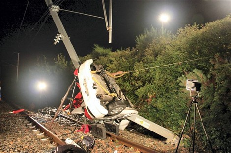

Nipou Publication: 30 août 2012 Publication: 30 août 2012 Ne pas oublier que l'engagement de gabarit peut venir de l'extérieur également et venir faire engager le gabarit à un élément interne à la voie : ici le support caténaire gentiment enveloppé par une voiture conduite au milieu des vignes (et conduite par ses consommateurs) Dimanche dernier sur la région 44 : http://www.ouest-fra...-pdl_filDMA.Htm
