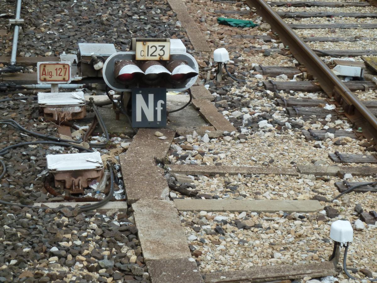

luxemburg Publication: 4 septembre 2012 Publication: 4 septembre 2012 Et celui là, il est annoncé par quoi?
Invité TRAM21 Publication: 4 septembre 2012 Publication: 4 septembre 2012 la gare de Nice Ville ! ça me rappelle des souvenirs !

Invité JLChauvin Publication: 4 septembre 2012 Publication: 4 septembre 2012 Et celui là, il est annoncé par quoi? Ben quoi, c'est un carré "rouge" sans mât... Il est annoncé comme tout les autres carrés "rouges", sauf certains carrés "rouges" de sortie d'une gare ou d'une voie d'arrêt général, qui ne le sont pas... bravo, tu viens de remettre une pièce dans le juke-box. Allez, devoir de rentrée: cherchez moi l'article qui donne l'attitude à adopter devant ce carré "rouge" "nain", çà va occuper le forum pour un moment... :Smiley_40:
TintinGV Publication: 4 septembre 2012 Publication: 4 septembre 2012 Ce n'est pas un article qui précise cette particularité de Nice Ville,c'est une annotation au chapitre 5 des RT 5200. La particularité de ce carré 123 nain,c'est qu'il présente un feu blanc à l'ouverture.

Rigolo Publication: 4 septembre 2012 Publication: 4 septembre 2012 (modifié) Et celui là, il est annoncé par quoi? J'aime bien ce C123 à NE, il m'avait à l'époque déjà fait tilt et j'attendais de repasser à NE pour le prendre en tof pour les énigmes du forum ! PARTICULARITES DE SIGNALISATION NICE-VILLE Bien qu'étant du type bas, le panneau 123 situé sur voie 4 en gare de NICE-VILLE porte un carré tout en présentant à l'ouverture un feu blanc et s'adresse, de ce fait, à toutes les circulations. Modifié 4 septembre 2012 par Rigolo
