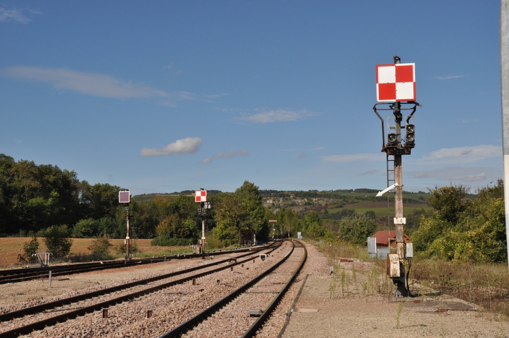

Mak Publication: 5 septembre 2012 Publication: 5 septembre 2012 Salut ! Tu risques de trouver ça bizarre quand ça t'arrivera, alors ! ^^ Certainement :Smiley_40: Où est ce qu'on trouve ce genre d'installations ?
Roukmoute Publication: 5 septembre 2012 Publication: 5 septembre 2012 (modifié) Certainement :Smiley_40: Où est ce qu'on trouve ce genre d'installations ? J'ai connu à Cravant-Bazarnes. À mon époque (2003, pas le XIXe siècle ), il y avait encore la voie A Avallon à l'extrême droite sur laquelle on devait rouler au pas. PS : la source de la photo : http://www.servrail.ch/fr/galerie-voyages.12/2010-balade-sur-les-plus-belles-lignes-de-chemin-de-fer-de-la-bourgogne-et-du-jura-du-2-au-4-octobre-photos-werner-roesch.81.html Modifié 5 septembre 2012 par Roukmoute 1
Invité JLChauvin Publication: 5 septembre 2012 Publication: 5 septembre 2012 (modifié) Dans le cas du carré mécanique ouvert et du sémaphore fermé situé 30 mètres plus loin, je suppose qu'il n'y a pas la nuit de présentation du feu auxiliaire vert sur le carré ? Sinon ça ferait bizarre de voir un feu vert et 30 mètres après un rouge. Est ce que dans ce genre d'installation le carré n'est pas systématiquement fermé tant que le sémaphore n'est pas ouvert ? Ben si, justement, le carré présente le feu vert s'il n'est pas groupé et combiné avec un avertissement "répétiteur"... c'est bien pourquoi il est écrit: 2. Règle générale : L’avertissement fermé commande au conducteur d'’être en mesure de s’arrêter avant le ou les signaux d’arrêt: carré ou sémaphore, annoncés ou d’observer un feu rouge clignotant. L’avertissement peut également annoncer un heurtoir. (En block manuel, dans le cas d’un sémaphore implanté à faible distance en aval d’un carré mécanique, ces deux signaux peuvent, être annoncés par le même avertissement). Si ce ou ces signaux sont ouverts, et si rien ne s’y oppose, le conducteur peut reprendre sa marche normale. Le pluriel n'est absolument pas là par hasard, les mots, les phrases et la ponctuation ont toute leur signification. Maintenant si certains ne savent pas lire correctement le français... Et comme l'écrit roukmoute, le carré peut-être ouvert pour l’exécution d'une manœuvre, par exemple. Mais il peut aussi être ouvert parce-que l'itinéraire est tracé sans que le canton soit libre. Le carré n'a aucune fonction de block, il ne sert qu'à protéger les appareils de voie. Dans les installations anciennes avec un grand nombre de circulations, il a été rajouté un avertissement "répétiteur" groupé et combiné avec le carré pour assurer la continuité d'annonce. Dans les autres cas, la continuité d'annonce n'étant plus assurée, il a bien fallu écrire que l'avertissement annonçait DES signaux d'arrêt. Nous parlons de signalisation mécanique, bien entendu... La signalisation mécanique est en voie d'extinction, certes, mais ce n'est pas une raison pour ne pas appliquer les règles afférentes. Ce n'est pas non plus maintenant que l'on va se prendre le choux à vouloir "réinventer" des règles efficacement appliquées depuis plus de 75 ans, la solution c'est de remplacer les signaux mécaniques par des signaux lumineux, un point c'est tout. Maintenant si l'on veut discuter des mérites respectifs de la signalisation et de la signalisation mécaniques, je suis prêt à ouvrir un sujet là dessus, si çà interresse quelqu'un. Ce qui est terrible, à la lecture des sujets sur la signalisation, c'est de voir la dérive absolue et la perte totale des savoirs et des compétences que soulèvent tous ces chipotages sans queue ni tête. Modifié 5 septembre 2012 par JLChauvin 4

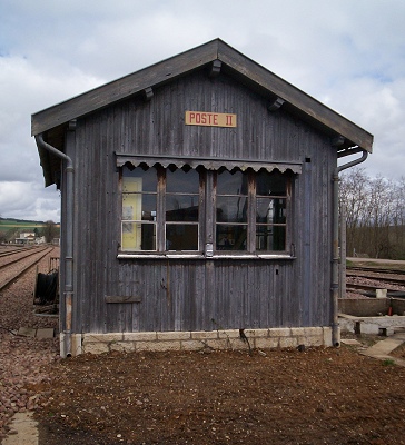

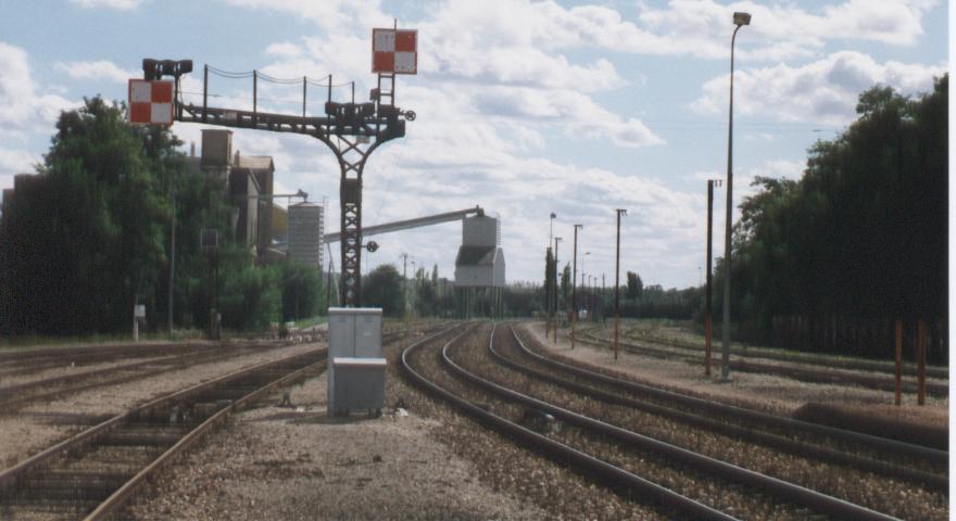

Roukmoute Publication: 5 septembre 2012 Publication: 5 septembre 2012 (modifié) Après avoir trituré Gogole, j'ai trouvé une photo de la potence de l'autre côté : http://forums.photos...php?f=15&t=4572 Là, les sémaphores en direction d'Avallon et Clamecy ne sont même pas visibles (mais Cravant est une gare d'arrêt général). Edit : À noter que les carrés étaient commandés par le poste 2 devinable au loin à droite* (par commandes funiculaires ) et les signaux de cantonnement par le poste du BV). * Oui, oui, la cahute au milieu des voies, c'est le poste 2 ! PS : comme Tram, je tiens à préciser que Cravant est bien une gare 100% SNCF même si elle était fréquentée par les privés (CFD/VFM à l'époque, VFLI maintenant). PS 2 : tout ça a disparu et été modernisé il y a 3 ou 4 ans... Modifié 5 septembre 2012 par Roukmoute
Invité TRAM21 Publication: 5 septembre 2012 Publication: 5 septembre 2012 (modifié) une belle potence PLM ! mamma mia ! je vais avoir une crise cardiaque... il y a pourtant un cas où un carré fermé n'est pas annoncé par un avertissement. lequel ? (ni par un rouge cli, je précise !) Modifié 5 septembre 2012 par TRAM21
assouan Publication: 5 septembre 2012 Publication: 5 septembre 2012 (modifié) Une cahute, une cahute... le poste 2 de Cravant ??? Le dernier poste Vignier (1890) qui a fonctionné jusqu'en 2008 et qui était ... cromignon (souvenirs souvenirs de jouer au petit train en VU snif snif) Plus d'infos ici : http://www.ajecta.or...l2008_1024.html Modifié 5 septembre 2012 par assouan 1
