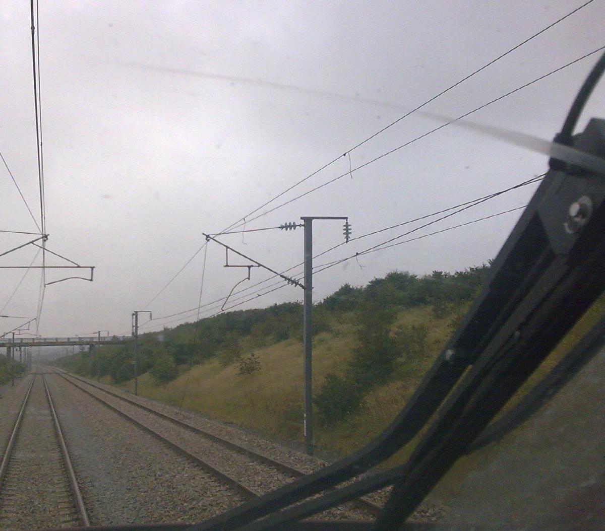

mecano 62 Publication: 4 septembre 2012 Publication: 4 septembre 2012 Un tgv BRUXELLES MARSEILLE a arraché la caténaire entre ROEUX et CROISILLES
benC Publication: 4 septembre 2012 Publication: 4 septembre 2012 600 m de caténaire arraché par 9810 vers 07h50 du matin, 1 seule voie de circulation jusque vers 23 h hier soir
Bernytoux Publication: 5 septembre 2012 Publication: 5 septembre 2012 Tite tof faite en passant au portabeule ( pas top qualité ). Mention respect au gars et filles de la caténaire, car on passait à 300 sur V 1 banalisée ou pas, alors qu'ils travaillaient a remonter la ficelle. Ça doit décoiffer. 1
sdx Publication: 5 septembre 2012 Publication: 5 septembre 2012 (modifié) (...) Mention respect au gars et filles de la caténaire, car on passait à 300 sur V 1 banalisée ou pas, alors qu'ils travaillaient a remonter la ficelle. Ça doit décoiffer. Bonsoir, Mode humour: "Ca ne peut pas décoiffer: ils ont le casque!" Mode sérieux: Il n'y a pas de ralentissement quand des gens travaillent sur la voie contigué ? Modifié 5 septembre 2012 par sdx
kutsize Publication: 11 septembre 2012 Publication: 11 septembre 2012 Normalement c'est RAL 160 lorsqu'il y a du monde sur la voie contigue sur LGV, ils devaient travailler sur la piste ;)
benC Publication: 14 septembre 2012 Publication: 14 septembre 2012 Pour les équipes formées et habilitées telles que caténaires, voie, SE, .... , pas de ralentissement, ça roule à 300 (là chapeau) !
ADC01 Publication: 14 septembre 2012 Publication: 14 septembre 2012 Pour les équipes formées et habilitées telles que caténaires, voie, SE, .... , pas de ralentissement, ça roule à 300 (là chapeau) ! Et pour les conducteurs, 160, comme dirait le chef qui m'a formé TGV, "une vie de conducteur doit être pour certains plus précieuse que la vie d'un agent de l'équipement".
