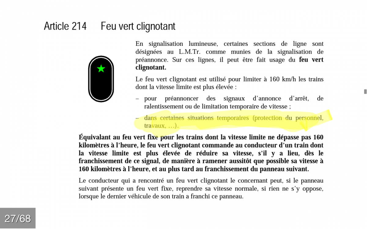

Rigolo Publication: 9 septembre 2012 Publication: 9 septembre 2012 (modifié) @ADC01 : C'est reglementaire pourtant ! Edit : Oops . . . je parlais de la securité du personnel pas des traveaux, je suis d'accord avec toi pour les chantiers ;-) Modifié 9 septembre 2012 par Rigolo Capture d'écran de l'article A12.04 du RCL retirée.

ADC01 Publication: 9 septembre 2012 Auteur Publication: 9 septembre 2012 Le 09/09/2012 à 19:01, Rigolo a dit : @ADC01 : C'est reglementaire pourtant ! Je m'en fous que cela soit réglementaire, c'est contraire à la sécurité et la plupart des CTT qui ont des agents autorisés à des vitesses supérieur à 160, sont d'accord et ont essayé de faire bouger les choses. Et si on veut jouer régleùment, le tableau "P" de chantier existe encore et est aussi réglementaire.

Rigolo Publication: 9 septembre 2012 Publication: 9 septembre 2012 Le 09/09/2012 à 19:22, ADC01 a dit : Je m'en fous que cela soit réglementaire, c'est contraire à la sécurité et la plupart des CTT qui ont des agents autorisés à des vitesses supérieur à 160, sont d'accord et ont essayé de faire bouger les choses. Et si on veut jouer régleùment, le tableau "P" de chantier existe encore et est aussi réglementaire. Toutes mes excuses, j'etais encore resté sur mon dernier message sur cz topic et je pensais qu'on parlait de la protection du personnel pour les traversées des voies oops . . . pour les chantiers je suis d'accord avec toi : rien ne vaut le (P)
