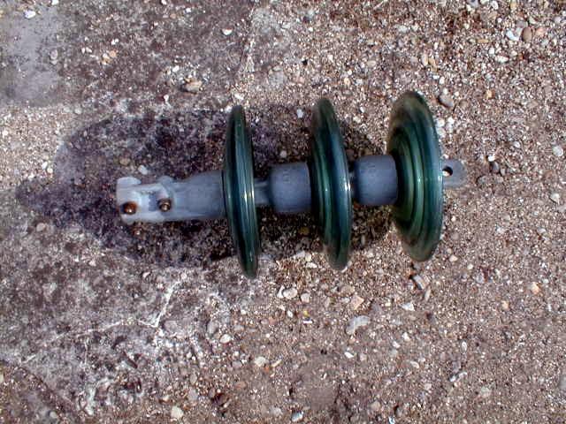

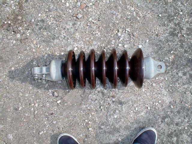

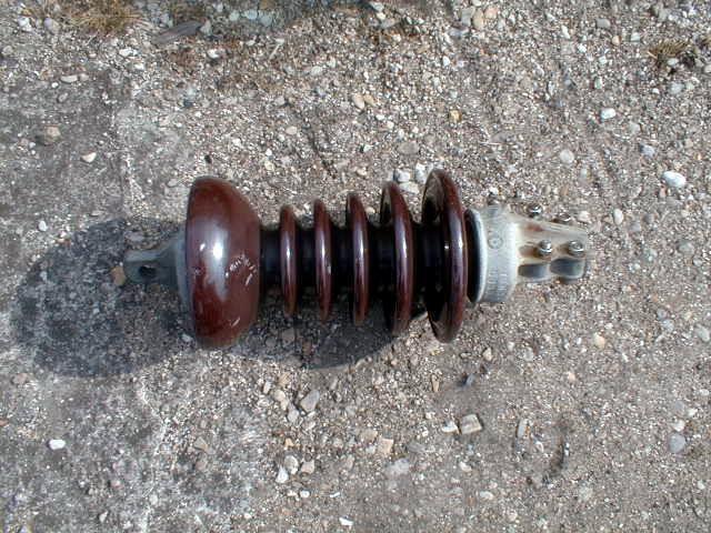

Isolateur pied de console ceramique

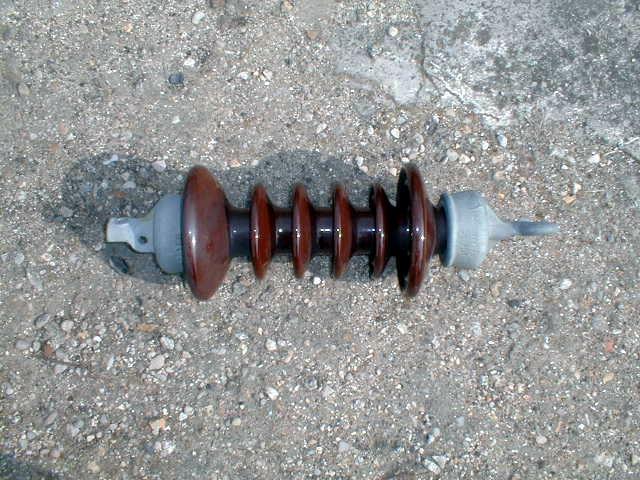

Isolateur pied de console ceramique renforcé

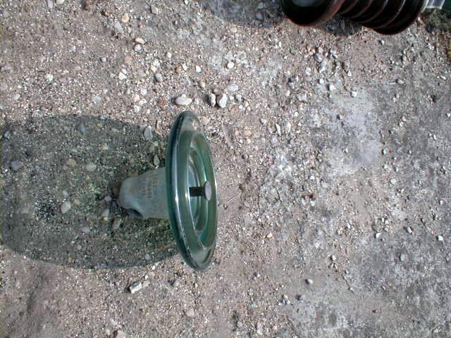

Isolateur pied de console verre trempé

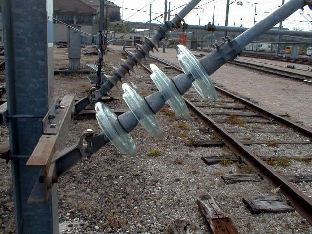

Isolateur pied de console verre trempé monté
Isolateurs pieds de console verre trempé et synthétique

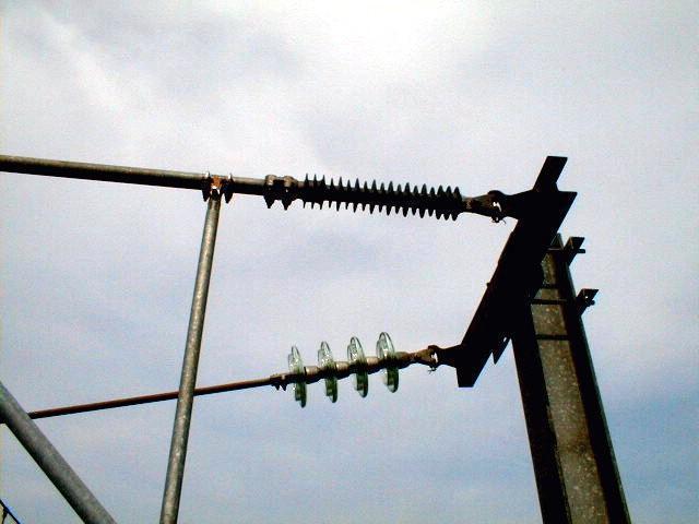

Isolateur d'hauban céramique

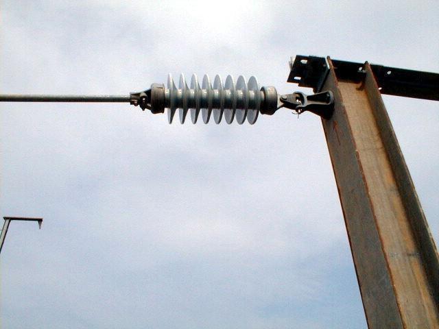

Isolateur d'hauban céramique renforcé
isolateurs verres trempé et synthétique
Isolateur hauban céramique renforcé

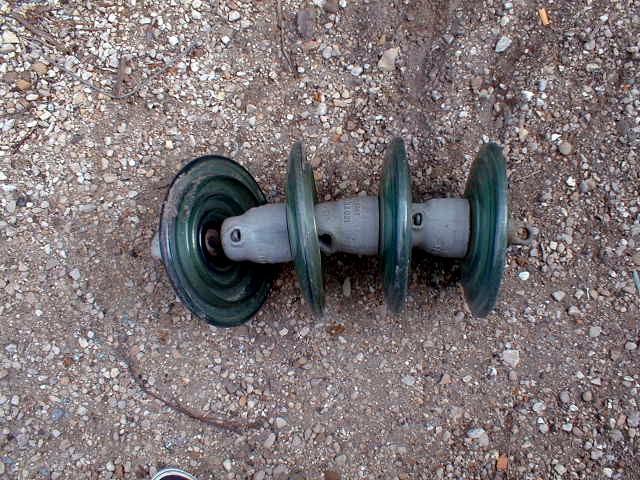

Assiette chaine d'isolateur verre trempé

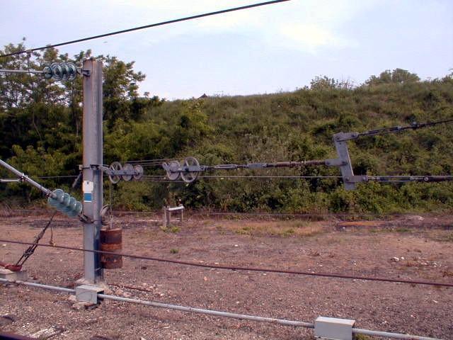

chaine d'ancrage verre trempé

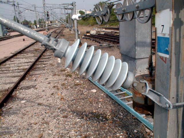

Isolateur d'ancrage synthetique sur ancrage compensé

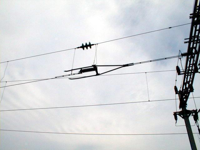

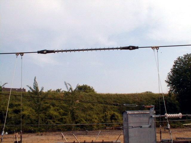

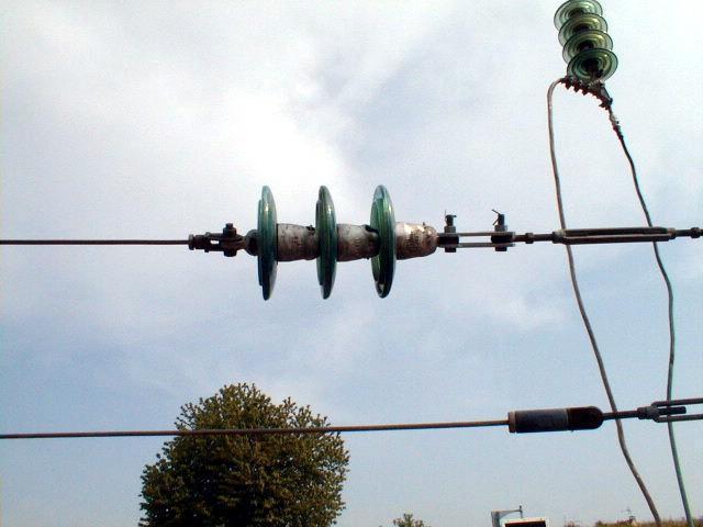

Isolateur de section type Galland vitesse maxi de franchissement 200 km/h

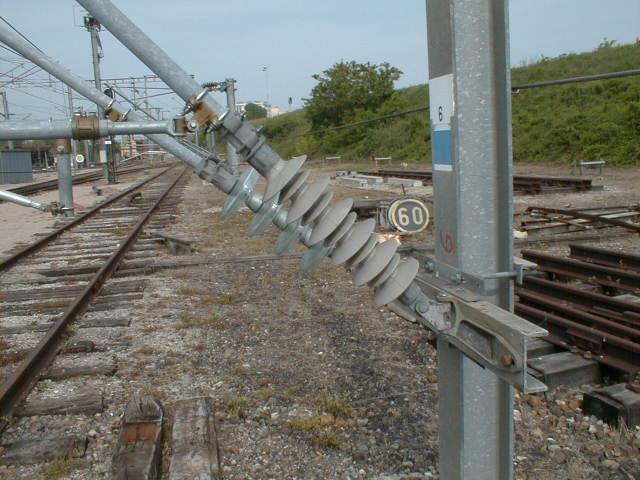

Isolateur de section type Grande vitesse , vitesse de franchissement de la gauche 60 km/h , de la droite 90 km/h ( par rapport à la photo)
Isolateur de section type petite vitesse vitesse de franchissement 40 km/h

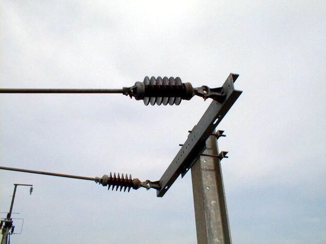

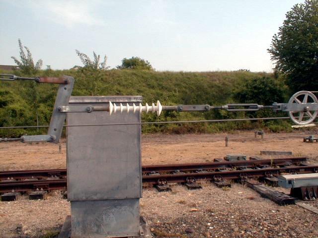

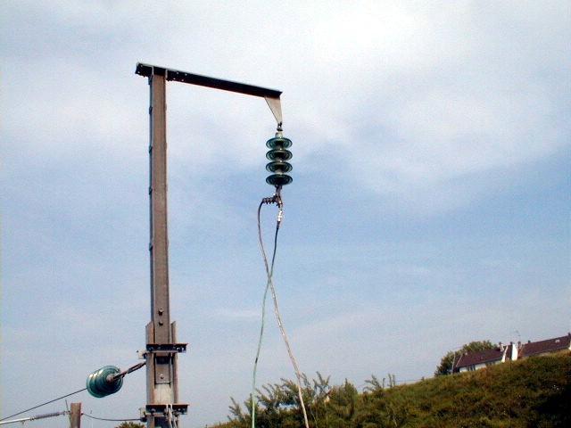

Isolateur synthéthique type "Ribosio" ancrage ou sectionnement

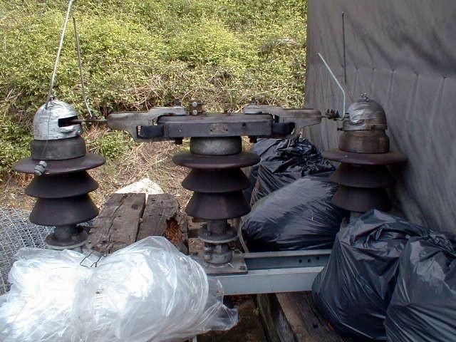

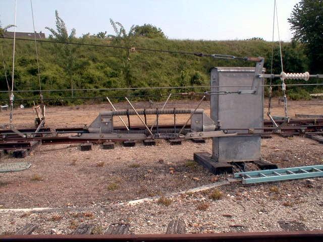

Sectionneur ouverture vers le haut

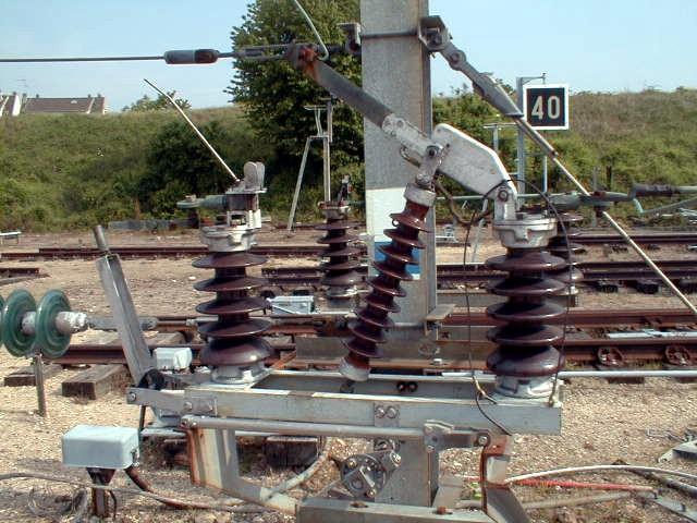

Sectionneur rotatif

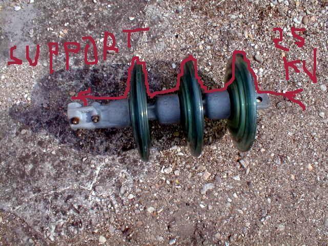

Schema de la ligne de fuite, en gros le courant suit le contour de l'isolement , en cas d'amorcage, il va plus droit

pied_de_console_ceramique_.JPG Isolateur pied de console ceramique
pied_de_console_ceramique_renforc_.JPG Isolateur pied de console ceramique renforcé
Iso_pied_de_console_verre_tremp_.JPG Isolateur pied de console verre trempé
Pied_de_console_renforc__mont_.JPG Isolateur pied de console verre trempé monté
Pied_de_console_verre_tremp__et_synthetique_2.JPGPied_de_console_verre_tremp__et_synthetique.JPG Isolateurs pieds de console verre trempé et synthétique
Hauban_ceramique.JPG Isolateur d'hauban céramique
Hauban_ceramique_renforc_.JPG Isolateur d'hauban céramique renforcé
hauban_verre_tremp__et_synth_tique.JPG isolateurs verres trempé et synthétique
isolateur_hauban_renforc__mont_.JPG Isolateur hauban céramique renforcé
assiette_chaine_d__isolateur_.JPG Assiette chaine d'isolateur verre trempé
Chaine_d__ancrage_verre_tremp_e.JPG chaine d'ancrage verre trempé

isolateur_d__ancrage_synthetique_mont_.JPG Isolateur d'ancrage synthetique sur ancrage compensé

Isolateur_de_section_type_Galland.JPG Isolateur de section type Galland vitesse maxi de franchissement 200 km/h
Isolateur_GV.JPG Isolateur de section type Grande vitesse , vitesse de franchissement de la gauche 60 km/h , de la droite 90 km/h ( par rapport à la photo)
Isolateur_PV.JPG Isolateur de section type petite vitesse vitesse de franchissement 40 km/h
isolateur_Ribosio_synthetique.JPG Isolateur synthéthique type "Ribosio" ancrage ou sectionnement
sectionneur_ouverture_vers_le_haut.JPG Sectionneur ouverture vers le haut
Sectionneur_rotatif_.JPG Sectionneur rotatif
LIGNE_DE_FUITE.JPG Schema de la ligne de fuite, en gros le courant suit le contour de l'isolement , en cas d'amorcage, il va plus droit
