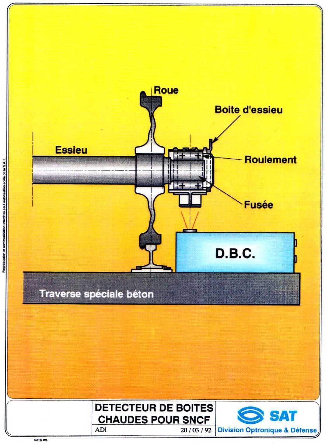

Gensac Publication: 12 octobre 2012 Publication: 12 octobre 2012 (modifié) Le DBC ne mesure pas une température mais compare le température de toutes les boites d'un train et à part sur un TGV, où le conducteur a une sonde à disposition, il n'a pas d'outil pour évaluer si une boite est chaude ou non, il fait comme le DBC, il agit par comparaison avec les boites voisines, il n'y a aucun doute avec une boite vraiment chause, j'en ai vu une dans ma carrière, odeur d'acier en fusion, couleur et enfin la chaleur dégagée détectable à plusieurs métres sont des indices évidents, pour une alarme simple ou présomption, c'est une autre paire de manche. Heu, excuse moi de te contredire mais les DBC mesures la températures de tous les essieux. Chaque mesures est d'ailleurs archivée au PC DBC au cas où... Tu as toute fois raison sur le fait qu'une comparaison des mesures est bien réalisée. Le DBC utilise une cellule infrarouge pour mesurer la température et pour éviter que le soleil ou la neige ne vienne fausser les mesures, on utilise un obturateur (principe de la photo) qui ne s'ouvre que pour faire la mesure. Les seuils d'alertes sont choisis par les gens du matériel, le plus gros souci étant qu'une boîte qui manque d'huile va chauffer très vite. Si le premier seuil est autour de 100°C et en présence de ce genre de boîte, il faudra moins de 50km à une boîte de TGV lancé à 300km/h pour entrer en fusion. J'ai vu de belles photos, c'est assez impressionnant. Une boîte avait explosée coupant en deux un poteau caténaire nonmais Modifié 12 octobre 2012 par Gensac 4
ADC01 Publication: 12 octobre 2012 Publication: 12 octobre 2012 Heu, excuse moi de te contredire mais les DBC mesures la températures de tous les essieux. Chaque mesures est d'ailleurs archivée au PC DBC au cas où... Tu as toute fois raison sur le fait qu'une comparaison des mesures est bien réalisée. Le DBC utilise une cellule infrarouge pour mesurer la température et pour éviter que le soleil ou la neige ne vienne fausser les mesures, on utilise un obturateur (principe de la photo) qui ne s'ouvre que pour faire la mesure. Les seuils d'alertes sont choisis par les gens du matériel, le plus gros souci étant qu'une boîte qui manque d'huile va chauffer très vite. Si le premier seuil est autour de 100°C et en présence de ce genre de boîte, il faudra moins de 50km à une boîte de TGV lancé à 300km/h pour entrer en fusion. J'ai vu de belles photos, c'est assez impressionnant. Une boîte avait explosée coupant en deux un poteau caténaire Je n'ai fait que retranscrire ce que l'on m'a appris en stage à l'époque. En tout cas merci de ces infos.Enfin des boites à huiles, il ne doit plus y en avoir des masses.

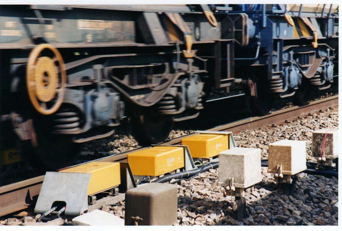

Bloupeur Publication: 13 octobre 2012 Publication: 13 octobre 2012 C'est bien ce qui me semblait... Le matériel utilisé en voie est de technologie tip top sophistiquée et qui coûte un bras. (17 000€ un capteur il y a deux ans, de quoi bien flinguer le budget d'une UP SES quand tu en as plusieurs qui claquent d'un coup, sur mon UP on a 3 DBC!) Et du coté mécanicien on a une mesure "au doigt mouillé" à peu de choses près, ce qui donne des dérangements réguliers "d'alarme intempestive" qui oblige à aller faire des vérifications sur le DBC concerné. Alors qu'en fait c'est tout simplement le mécano qui n'a pas les moyens de faire des mesures aussi précises que le DBC.

ADC01 Publication: 13 octobre 2012 Publication: 13 octobre 2012 non mais l'explication (citant les TGV) est tout à fait valable pour les boîtes à rouleaux qui manquent de graisse !! Sur les LGV, les DBC ne sont pas espacés de 100 bornes mais pour celle que je connais entre 15 et 30 km, car l'état d'une boite chaude évolue trés vite et peut conduire à la rupture de fusée. Sur vois classique, sur BX, par exemple quand un DBC est hors service, la vitesse des TGV est limitée à 160. Si le dernier DBC sens pair avant l'entrée sur le contournement est HS, passage obligatoire par SP pour que les boites soient vérifiées avant de rouler sur LGV.

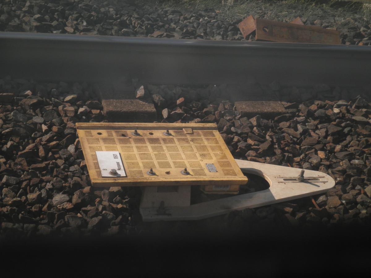

Montrouge Boy Publication: 13 octobre 2012 Publication: 13 octobre 2012 Un DBC C'est pas parce que tu as été pris au DBC que tu as forcement une boite chaude. Ca signale une levation de temperature. Sur le terrain à toi de déterminer si c'est une boite chaude, ou autre chiose. Style alternateur des voitures montés en bout d'axe, réducteurs des 25500. Tu peux aussi avoir un frein à main serré. Je connais trois type d'alarme la simple la relative la danger. Bonsoir, Concernant les 25500 et autres BB Alsthom, elles sont équipées d'un transpondeur sous-caisse pour indiquer au DBC le type de la machine, car comme le sous-entend Luxemburg avec la conception de ces engins du fait des réducteurs donnant sur l'exterieur, c'est l'alarme simple ou relative assuré à chaque passage. Et seul l'alarme danger est prise en compte.
