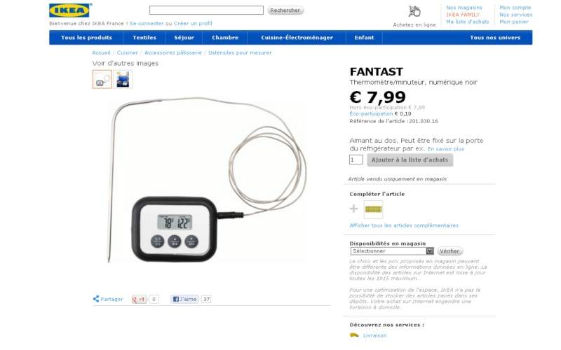

Rigolo Publication: 16 octobre 2012 Publication: 16 octobre 2012 Après , ça sera le Thermomètre pour contrôler les boites , dans chaque sac des ADC Ca existe déjà dans les TGV les DBC portatifs ! Tu as une sonde au bout d'un boitier et tu as une sortes de barregraffe sur le boitier qui va du vert au rouge !
Invité jackv Publication: 16 octobre 2012 Publication: 16 octobre 2012 Ca existe déjà dans les TGV les DBC portatifs ! Tu as une sonde au bout d'un boitier et tu as une sortes de barregraffe sur le boitier qui va du vert au rouge ! adc 001 l'a déjà écrit au moins 2 fois !
