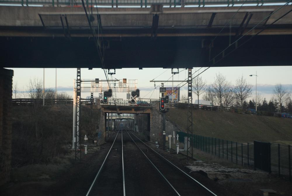

*MITCH* Publication: 15 juillet 2020 Publication: 15 juillet 2020 Il y a 12 heures, jg45 a dit : Oui, BAL ou Block Absolu, ce sont toujours des IPCS. La particularité de la ligne est que la voie 2 bis a été rajoutée postérieurement aux voies originelle 1 et 2, et il y a une entrevoie plus large entre les 2 et 2bis qu'entre les 1 et 2. Il aurait fallut mettre des portiques (avec les référentiels en vigueur à l'époque), plus onéreux, alors que des signaux sur mats étaient implantables entre 2 et 2 bis. Implanter des signaux dans l'entrevoie diminue peut être le coût de l'installation. Mais les signaux étant dans la zone dangereuse cela augmentera le coût de la maintenance. Chaque intervention nécessitera une chaine d'annonce ou une interdiction de circulation sur les deux voies pour accéder à l'échelle. Des portiques auraient éliminé le risque ferroviaire. 1

aldo500 Publication: 15 juillet 2020 Publication: 15 juillet 2020 Il y a 12 heures, jg45 a dit : Oui, BAL ou Block Absolu, ce sont toujours des IPCS. La particularité de la ligne est que la voie 2 bis a été rajoutée postérieurement aux voies originelle 1 et 2, et il y a une entrevoie plus large entre les 2 et 2bis qu'entre les 1 et 2. Il aurait fallut mettre des portiques (avec les référentiels en vigueur à l'époque), plus onéreux, alors que des signaux sur mats étaient implantables entre 2 et 2 bis. Je pensais que les portiques étaient réservés à la banalisation. J'ai entendu ça quelque part, mais où?

*MITCH* Publication: 15 juillet 2020 Publication: 15 juillet 2020 Il y a 1 heure, jg45 a dit : Certes, mais de toute façon il y a déjà dans cette entrevoie les signaux de sens normal de la voie 2. On est pas dans une contrainte inconnue jusqu'à présent sur cette zone. Cdlt Pas tout fait. La contrainte sera plus importante puisque avec l'IPCS l'annonce se fera dans les deux sens.
jg45 Publication: 15 juillet 2020 Publication: 15 juillet 2020 Il y a 3 heures, aldo500 a dit : Je pensais que les portiques étaient réservés à la banalisation. J'ai entendu ça quelque part, mais où? Ils ne sont pas réservés, mais nécessaires la plupart du temps nécessaires en banalisation, pour mettre les cibles de banalisation à gauche ou a au dessus de la voie en sens normal. C'est d'ailleurs en cours de changement, au niveau des référentiels, avec le retour à la possibilité de banalisation avec des signaux à droite en installations neuves. par rapport à cela, un des avantages financiers des IPCS était de pouvoir implanter des signaux à droite (hors Alsace - Moselle) dans le sens de la marche, donc sur des mats simples en bordure de voie. Voir la photo de transformation d'IPCS en banalisation de la sortie de Dijon en direction de Dôle à l'occasion du TGV RR, avec le mat d'IPCS amené à être remplacé, et le portique supportant la cible de banalisation de la voie 2 pour le sens impair. On a ainsi bien le avant/après. Il y a 3 heures, Pascal 45 a dit : Merci de ta réponse, mais je pense que cette IPCS sera sous utilisée. Les régulateurs ne sont pas chauds à l'utilisation d'IPCS en service normal, ... en cas d'incident ou de travaux, elle sera utile. C'est bien l'objectif d'une IPCS, incidents et travaux. Ce sera déjà bien de ne pas être coincés en cas de problème sur la voie 1, sans aucun itinéraire alternatif (passer par Pithiviers pose quelques soucis...), et de pouvoir faire plus facilement de la maintenance sur la voie 1 sans flinguer tout le trafic impair. 1 1
jg45 Publication: 15 juillet 2020 Publication: 15 juillet 2020 Il y a 2 heures, *MITCH* a dit : Pas tout fait. La contrainte sera plus importante puisque avec l'IPCS l'annonce se fera dans les deux sens. Certes, mais on ne change quand même pas les ampoules toutes les semaines, non ? 1
