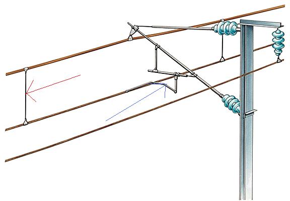

cytrilon Publication: 16 octobre 2012 Auteur Publication: 16 octobre 2012 Le bras de rappel c'est la tige en féraille qui tient la caténaire? Et le pendule? Merci
CC_72024 Publication: 16 octobre 2012 Publication: 16 octobre 2012 Demande de secours pour avarie Pantographe : celui ci s'est retourné ! Dégâts à la caténaire mais pas de fil de contact arraché. (bras de rappel, pendule..) Exactement le même incident hier soir sur une Z2 vers Valence d'Agen.
Invité technicentre Publication: 16 octobre 2012 Publication: 16 octobre 2012 Le bras de rappel c'est la tige en féraille qui tient la caténaire? Et le pendule? Merci Bras de rappel: Ce sont les parties métalliques qui positionnenr le tout en prenant appui sur les poteaux caténaires. Pendules: Ce sont les tirants verticaux qui lient les différents cables porteur et de contact.
Z2N Tuning Publication: 16 octobre 2012 Publication: 16 octobre 2012 Flèche rouge: pendule Flèche bleue: bras de rappel 2
cytrilon Publication: 16 octobre 2012 Auteur Publication: 16 octobre 2012 Merci pour l'explication. En gros en se retournant le panto a soulevé la caténaire et ça a cassé? Petite question hors sujet pourquoi parfois la caténaire n'a pas de fil "porteur"?
Invité technicentre Publication: 16 octobre 2012 Publication: 16 octobre 2012 Généralement, lorsque ça chevauche, tout ce qui est pendules ou bras de rappel se trouve arraché par le panto ou ses morceaux... Puis, si il y a trop de contraintes, les différents cables pêtent... Là, apparemment, les cables ont tenu... Mais la quincaille, c'est long et fastidieux à remplacer et à rerègler... La caténaire de Z2n est du type lèger 25 kV. Dans le cas d'une ficelle normale continue, tu as en plus, un cable porteur horizontal et le cable d'alimentation où frottent les archets est fixé par un deuxième jeu de pendules plus courts...
Rail cassé Publication: 16 octobre 2012 Publication: 16 octobre 2012 Généralement, lorsque ça chevauche, tout ce qui est pendules ou bras de rappel se trouve arraché par le panto ou ses morceaux... Puis, si il y a trop de contraintes, les différents cables pêtent... Là, apparemment, les cables ont tenu... Mais la quincaille, c'est long et fastidieux à remplacer et à rerègler... La caténaire de Z2n est du type lèger 25 kV. Dans le cas d'une ficelle normale continue, tu as en plus, un cable porteur horizontal et le cable d'alimentation où frottent les archets est fixé par un deuxième jeu de pendules plus courts... Généralement, lorsque ça chevauche, tout ce qui est pendules ou bras de rappel se trouve arraché par le panto ou ses morceaux... Puis, si il y a trop de contraintes, les différents cables pêtent... Là, apparemment, les cables ont tenu... Mais la quincaille, c'est long et fastidieux à remplacer et à rerègler... La caténaire de Z2n est du type lèger 25 kV. Dans le cas d'une ficelle normale continue, tu as en plus, un cable porteur horizontal et le cable d'alimentation où frottent les archets est fixé par un deuxième jeu de pendules plus courts... Même si les câbles ne pètent pas ils se font amocher, et c'est un véritable travail de fourmi pour contrôler tout ça.
seb700_0 Publication: 16 octobre 2012 Publication: 16 octobre 2012 Généralement, lorsque ça chevauche, tout ce qui est pendules ou bras de rappel se trouve arraché par le panto ou ses morceaux... Puis, si il y a trop de contraintes, les différents cables pêtent... Là, apparemment, les cables ont tenu... Mais la quincaille, c'est long et fastidieux à remplacer et à rerègler... La caténaire de Z2n est du type lèger 25 kV. Dans le cas d'une ficelle normale continue, tu as en plus, un cable porteur horizontal et le cable d'alimentation où frottent les archets est fixé par un deuxième jeu de pendules plus courts... Ces pendules plus courts sont appelés pendules ronds et c'est précisément ceux ci qui ont cassés. Dans le cas du dessin de Z2N le fil porteur c'est celui tout en haut ...Normalement tu as la suspension en Y et le fil porteur .

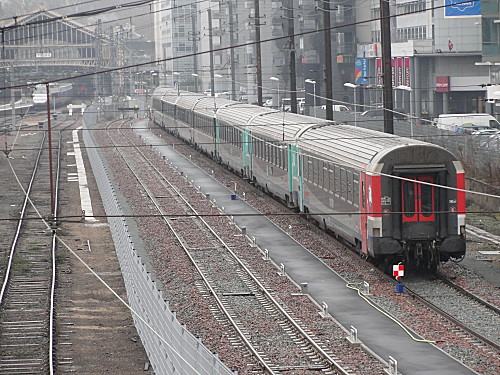

cytrilon Publication: 16 octobre 2012 Auteur Publication: 16 octobre 2012 (modifié) Pour en revenir a mon petit hors sujet regardez la caténaire pourquoi n'est elle pas doublée par un cable de soutien? C'est selon la vitesse du train qui passe en dessous? Modifié 16 octobre 2012 par cytrilon
Invité Fabr Publication: 16 octobre 2012 Publication: 16 octobre 2012 Sur voies de service, tu as à faire à du fil de contact simple... effectivement, vitesse limitée.. Fabrice
Invité technicentre Publication: 16 octobre 2012 Publication: 16 octobre 2012 Sauf erreur de ma part (je reconnais ni le type de caténaire avec certitude, ni la gare où la photo a été prise (Tours???), mais je pars du principe que c'est du 1500 vu la taille des iso visibles... Pour moi, la ficelle visible au premier plan pourrait être du type tramway allégée. Elle ne supporte pas de grosses intensités et est limitée donc à 30 ou 40 km/h, mais cela n'est pas bien grave puisque les manoeuvres sont limitées à 30...
cytrilon Publication: 16 octobre 2012 Auteur Publication: 16 octobre 2012 Oui c'est Tours. Merci pour vos explications

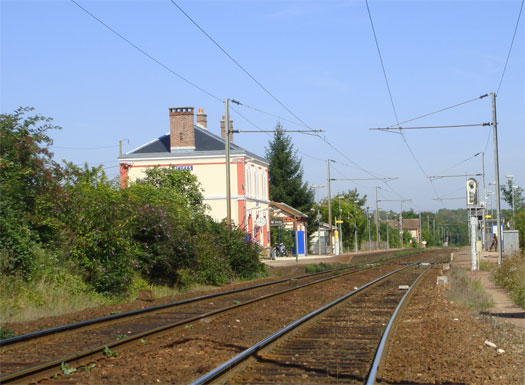

Z2N Tuning Publication: 17 octobre 2012 Publication: 17 octobre 2012 Des voies principales sont également équipées de caténaire simplifiée. Exemple, ligne Plaisir - Epônes. Vitesse 120km/h pour les autom et AR140. Ligne empruntées quotidiennement par de nombreux banlieues, fret, et même 2 TGV (Le Havre - Marseille et retour). Vue de la gare de Beynes
tommybe Publication: 17 octobre 2012 Publication: 17 octobre 2012 (modifié) Des voies principales sont également équipées de caténaire simplifiée. Exemple, ligne Plaisir - Epônes. Vitesse 120km/h pour les autom et AR140. Ligne empruntées quotidiennement par de nombreux banlieues, fret, et même 2 TGV (Le Havre - Marseille et retour). Vue de la gare de Beynes Je confirme que des "principales" sont équipées de caténaire simplifiée, Longeray Léaz - Evian en est un autre exemple, emprunté chaque jour par des ZGC / BGC / Z2 et Fret en 26000 avec Tête + Pousse (et TGV les week end) A+ Thomas Modifié 17 octobre 2012 par tommybe
Invité 5121 Publication: 17 octobre 2012 Publication: 17 octobre 2012 (modifié) Des voies principales sont également équipées de caténaire simplifiée. Exemple, ligne Plaisir - Epônes. Vitesse 120km/h pour les autom et AR140. Ligne empruntées quotidiennement par de nombreux banlieues, fret, et même 2 TGV (Le Havre - Marseille et retour). Vue de la gare de Beynes dans ce type de caténaire, le fil de contact est tendu. De plus, la suspension au niveau des poteaux, visible sur les photos, donne la souplesse requise à leur passage. Ne pas confondre donc cette caténaire simplifiée avec les fils de contact utilisés sur voies de service. Néanmoins, même cette disposition n'est pas exempte de critiques, on constate une usure prématurée au niveau des suspensions. Ne pas oublier parmi les lignes équipées, la Grande Ceinture. La RATP a tenté l'aventure en 1500 V sur un tir entre Gif et Courcelles sur la B . Cet essai n'a pas été suivi, le tir a été remplacé par de la compound classique Modifié 17 octobre 2012 par 5121
