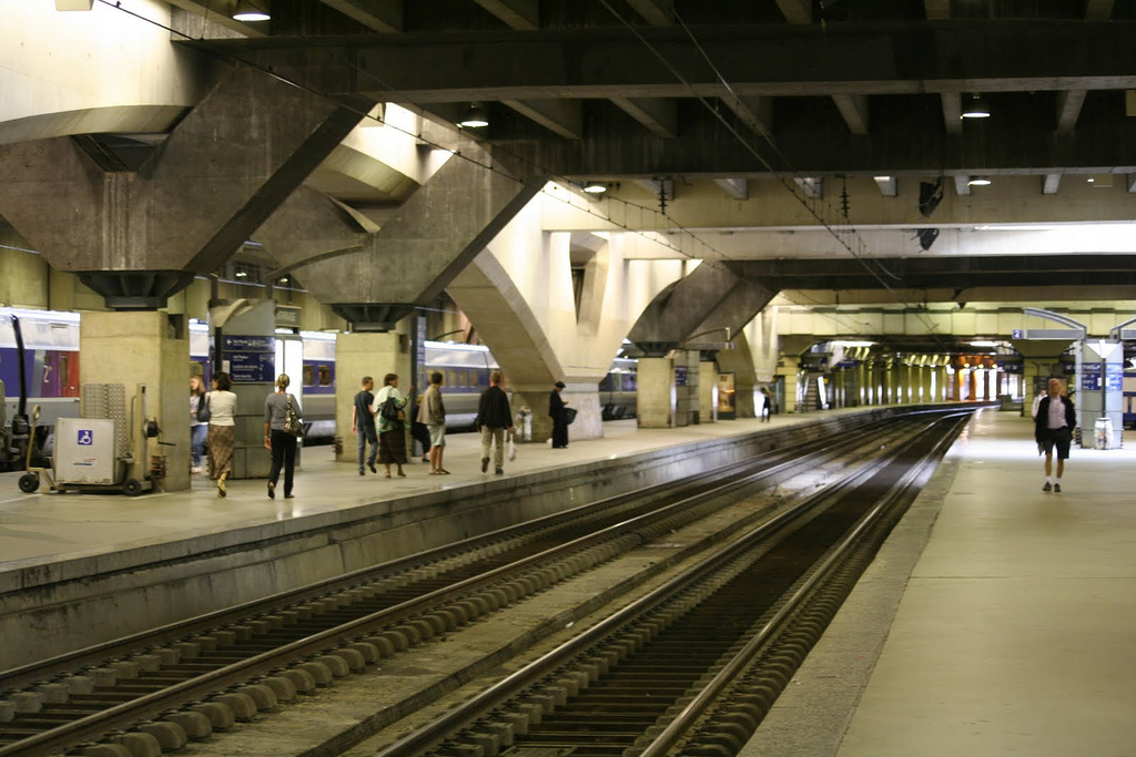

Mak Publication: 21 octobre 2012 Publication: 21 octobre 2012 où ça ? Gare Montparnasse avec des isolateurs 25 Kv !

Invité 5121 Publication: 21 octobre 2012 Publication: 21 octobre 2012 (modifié) Gare Montparnasse avec des isolateurs 25 Kv ! bien vu Mak ! je n'y avais jamais prêté attention après quelques secondes de surprise, en fait si, mais j'ai oublié ... Modifié 22 octobre 2012 par 5121

Mak Publication: 23 octobre 2012 Publication: 23 octobre 2012 Le pire, c'est que je le savais. Mais il s'agit bien d'iso 25kV aussi (triple en verre, si j'ai bien suivi). La commutation 25kV/1500 se fait dans le tunnel, du coup non ? Tu parles de Massy ou Montparnasse ? Parceque Montparnasse est en 1500V :Smiley_40:
