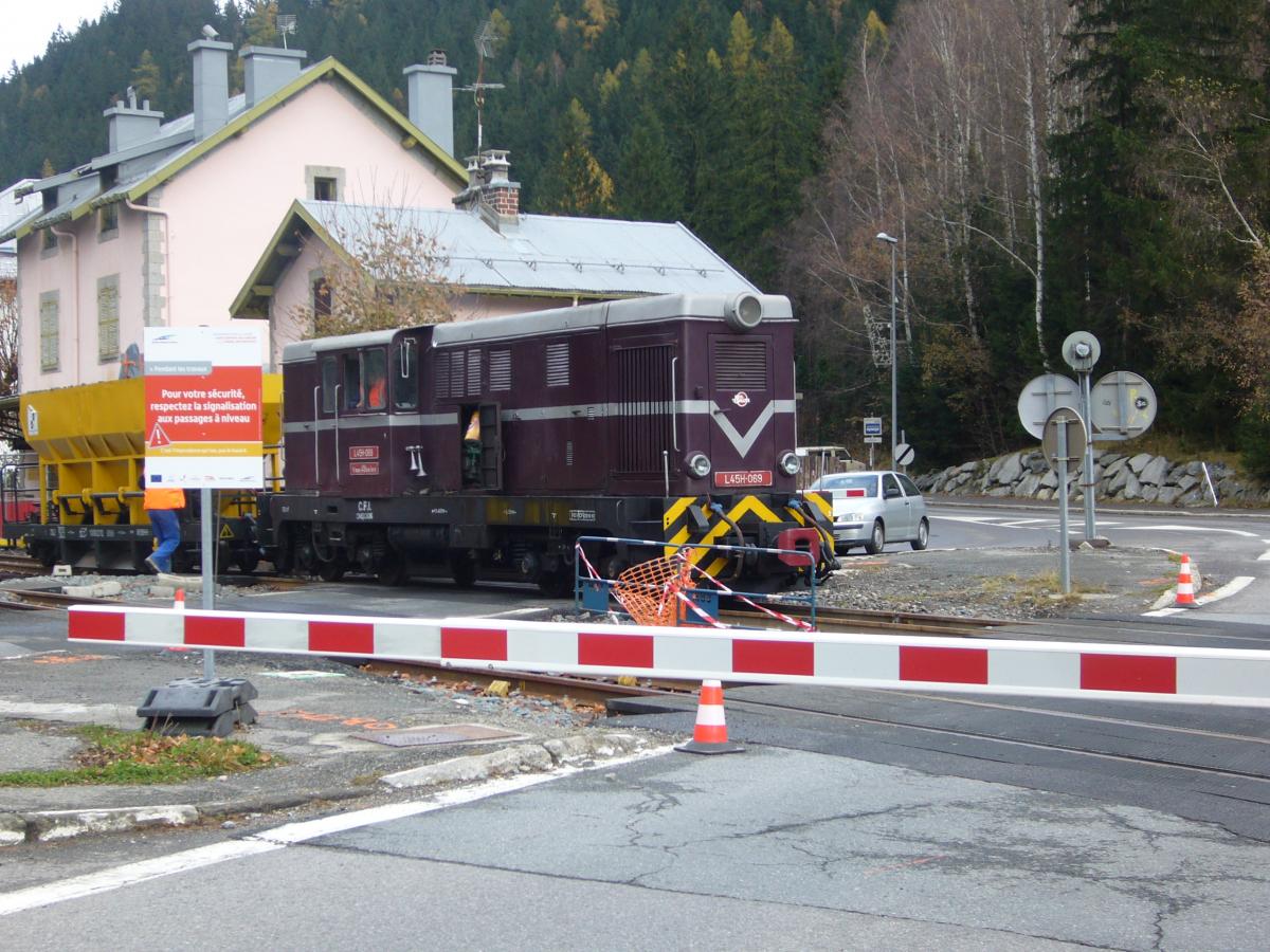

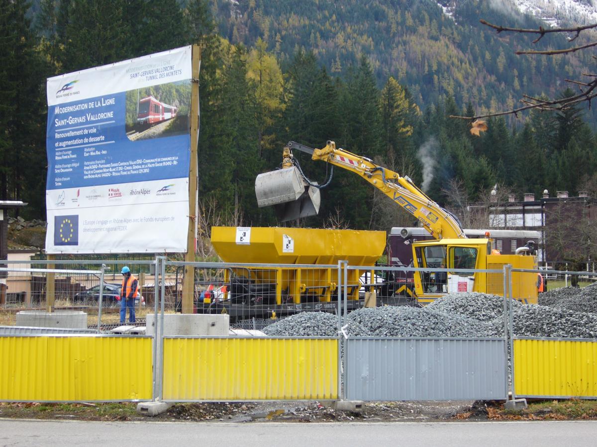

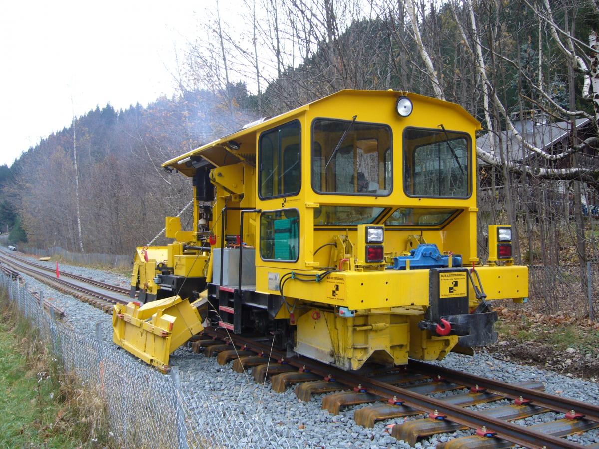

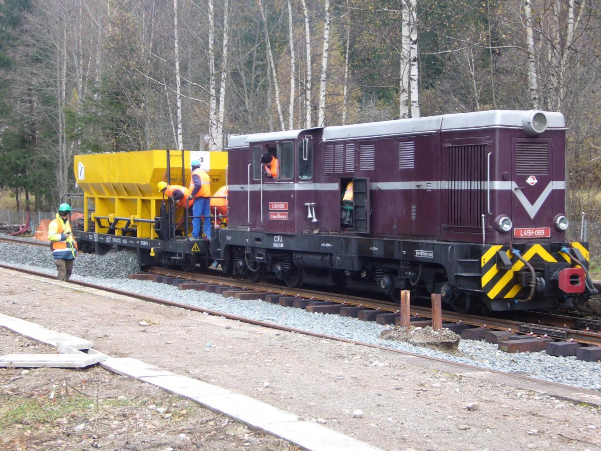

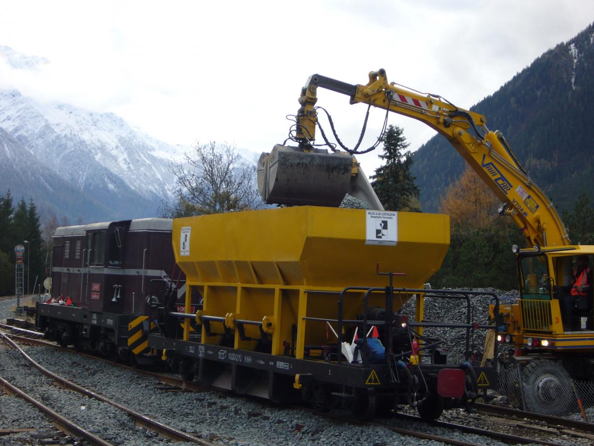

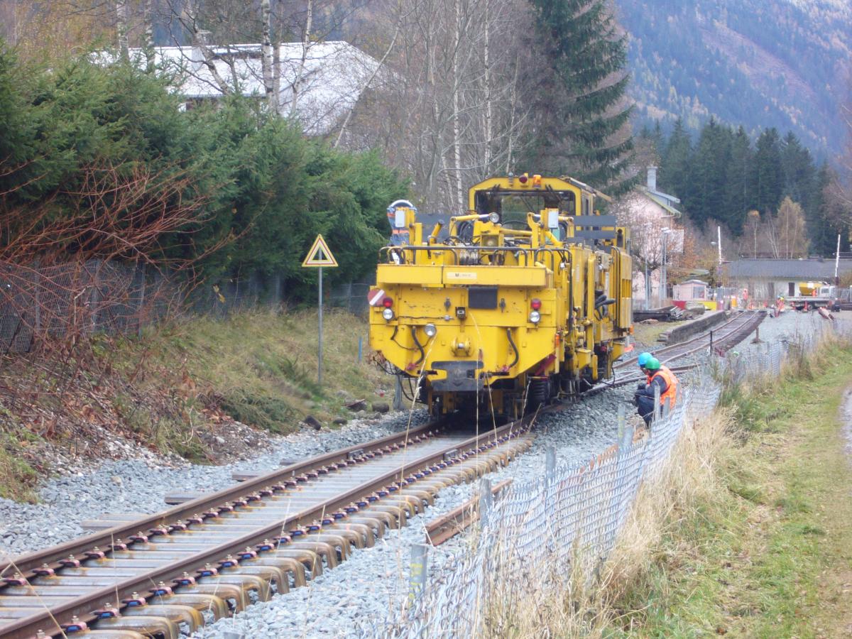

Rail cassé Publication: 5 novembre 2012 Publication: 5 novembre 2012 Travaux de ballastage et de bourrage en gare des Tines cet prés midi. 1

Invité 5121 Publication: 5 novembre 2012 Publication: 5 novembre 2012 (modifié) loco, trémies, traverses, mais c'est la Corse tout ça ! ch'tite question : comment le rail conducteur sera fixé ? Modifié 5 novembre 2012 par 5121
Rail cassé Publication: 5 novembre 2012 Publication: 5 novembre 2012 loco, trémies, traverses, mais c'est la Corse tout ça ! ch'tite question : comment le rail conducteur sera fixé ? loco, trémies, traverses, mais c'est la Corse tout ça ! ch'tite question : comment le rail conducteur sera fixé ? Bien il parait qu'il y a un nouveau type de supports en résine, mais encore pas vu un sur le chantier. Si il ressemble à un exemplaire vu il y a quelques mois, ça peut être bien.

cytrilon Publication: 7 décembre 2012 Publication: 7 décembre 2012 Pourquoi sur la 1ère photo c'est des traverses bois et pas sur les autres? D'ailleurs pourquoi du bois? Merci
Gensac Publication: 8 décembre 2012 Publication: 8 décembre 2012 Il me semble qu'on privilégie encore le bois dans les gares, après le pourquoi, voilà une question qu'elle est bonne !
Invité 5121 Publication: 9 décembre 2012 Publication: 9 décembre 2012 il n'y a pas aussi une question de bruit ?
Rail cassé Publication: 9 décembre 2012 Publication: 9 décembre 2012 (modifié) Il me semble qu'on privilégie encore le bois dans les gares, après le pourquoi, voilà une question qu'elle est bonne ! Il me semble qu'on privilégie encore le bois dans les gares, après le pourquoi, voilà une question qu'elle est bonne ! La pose en gare est effectivement en traverse bois et rail U 50 en barres de 18 mètre! peut être une histoire de coût! les appareils de voie étant de ce profile, cela leur évitait de mettre des rails mixtes de chaque côté des apv. Modifié 9 décembre 2012 par Rail cassé
dyonisos Publication: 9 décembre 2012 Publication: 9 décembre 2012 (modifié) Une idée à ce sujet qui en vaut bien une autre: Quand on commande les traverses pour les AdVs à l'entreprise ou l'EIV compétente, autant prendre aussi les traverses pour les voies en gare, cela évite au PL 44 tonnes de se taper 1000 bornes à quart ou demi-charge et maintient l'emploi dans ces boîtes à la production en déclin... De plus, existe t'il sur le marché des traverses béton capables de supporter un troisième rail d'alimentation, et qui permettraient de se passer à 100% de la traverse bois dans une telle rénovation? Modifié 9 décembre 2012 par dyonisos 1
Rail cassé Publication: 9 décembre 2012 Publication: 9 décembre 2012 Une idée à ce sujet qui en vaut bien une autre: Quand on commande les traverses pour les AdVs à l'entreprise ou l'EIV compétente, autant prendre aussi les traverses pour les voies en gare, cela évite au PL 44 tonnes de se taper 1000 bornes à quart ou demi-charge et maintient l'emploi dans ces boîtes à la production en déclin... De plus, existe t'il sur le marché des traverses béton capables de supporter un troisième rail d'alimentation, et qui permettraient de se passer à 100% de la traverse bois dans une telle rénovation? Une idée à ce sujet qui en vaut bien une autre: Quand on commande les traverses pour les AdVs à l'entreprise ou l'EIV compétente, autant prendre aussi les traverses pour les voies en gare, cela évite au PL 44 tonnes de se taper 1000 bornes à quart ou demi-charge et maintient l'emploi dans ces boîtes à la production en déclin... De plus, existe t'il sur le marché des traverses béton capables de supporter un troisième rail d'alimentation, et qui permettraient de se passer à 100% de la traverse bois dans une telle rénovation? Tu as parfaitement raison. Pour la traverse béton, on dépose le peux de ce qu'il a été posé en essais dans les années 80! ça tien moins bien que la bois ou la casserole moderne. Pours la pose du 3 ème rail sur la traverse béton, on utilise un support plat métallique fixé débordant depuis la traverse! dans le temps et c'est pas le top!
