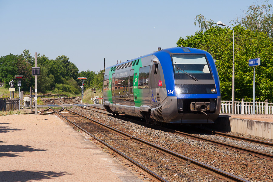

BB 7241 Publication: 11 février 2015 Publication: 11 février 2015 On peut ajouter Dompierre-Sept-Fons côté Moulins. Tout à fait Dompierre by Lyonrail, on Flickr 2
Invité Fabr Publication: 11 février 2015 Publication: 11 février 2015 En l'occurence pour ce dernier cliché, le GA en question protége le point dangereux qu'est le PN qui traverse les deux voies de la gare de VU... Ce n'est semble t'il pas tout à fait la definition evoquée par Verane... qui cherche un etablissement Protégé par un GA... J'aurais tendance à chercher sur une VUSS... la VUTR que je fréquente n'a pas ce genre d'equipement. Fabrice

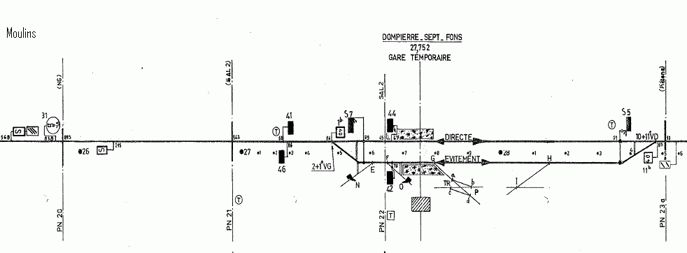

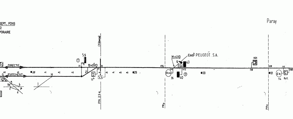

Vérane12 Publication: 11 février 2015 Publication: 11 février 2015 (modifié) En effet, le GA qui protège un PN, c'est relativement courant. Par contre pour la protection d'un établissement, c'est plus dur à trouver. Concernant la gare de Dompierre-Sept-Fons, d'après le schéma de signalisation, il y a aussi un GA fléché sur l'autre voie et caché par le train. Cette gare est précédée dans les deux sens par un panneau de forme circulaire qui peut présenter VL, A et D. Avec un TIV 40 implanté au droit de l'aiguille d'entrée. Coté Moulins ce panneau de forme circulaire est lui-même précédé par un autre panneau de même forme qui peut présenter VL et D pour protéger l'embranchement Peugeot SA. Modifié 11 février 2015 par Vérane12 1
Roukmoute Publication: 11 février 2015 Publication: 11 février 2015 (modifié) Coté Moulins ce panneau de forme circulaire est lui-même précédé par un autre panneau de même forme qui peut présenter VL et D pour protéger l'embranchement Peugeot SA. Ça c'est côté Paray. Pour le reste, je n'évoquais pas le GA qui se trouve sur la photo postée par 7241 mais bien d'un à l'entrée de la gare. Modifié 11 février 2015 par Roukmoute 1
