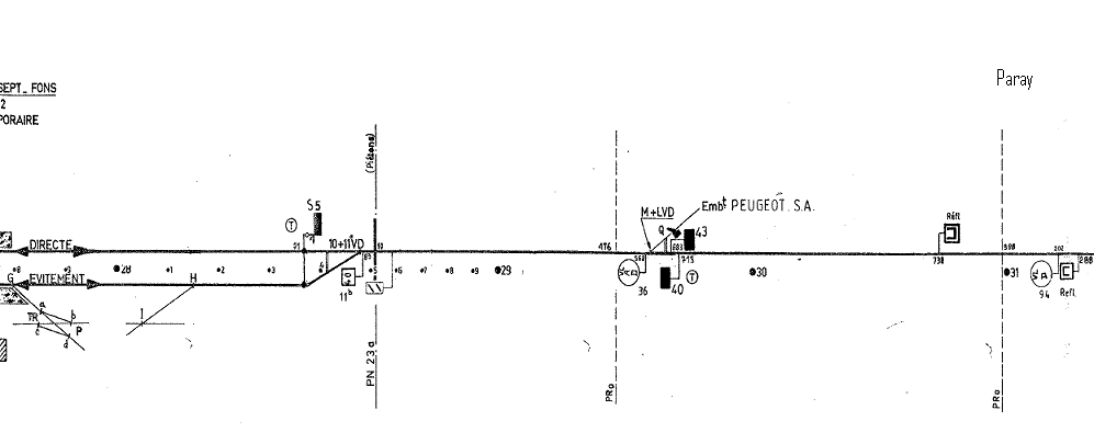

ADC01 Publication: 11 février 2015 Publication: 11 février 2015 Avec un disque pour pouvoir observer le GA, je rappelle que la GA ne se rencontre fermé qu'en marche à vue. 2

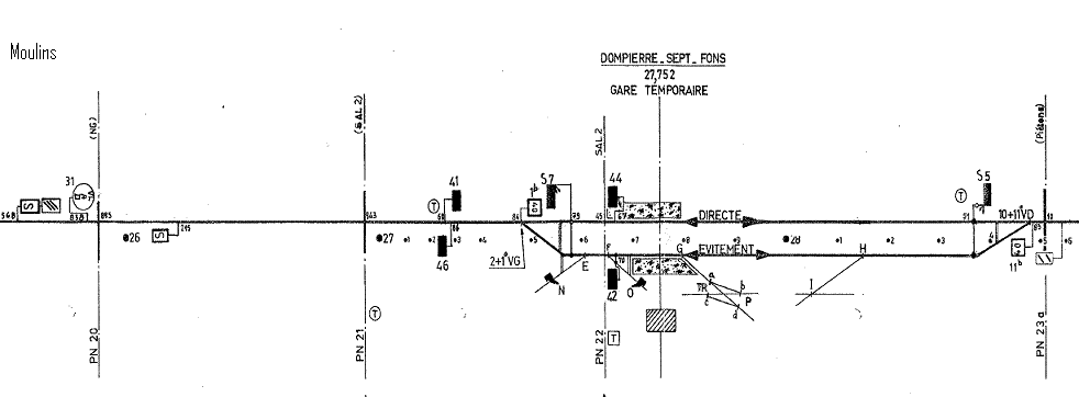

Vérane12 Publication: 11 février 2015 Publication: 11 février 2015 (modifié) Oui, j'étais entrain de regarder de plus près le schéma, il y a des guidons d'arrêts de partout! Voici le schéma pour aider: PS: Je viens de voir que Roukmoute m'a devancée... Modifié 11 février 2015 par Vérane12 2
Roukmoute Publication: 11 février 2015 Publication: 11 février 2015 Et je me suis fait chier avec Paint !!!! 1
Roukmoute Publication: 11 février 2015 Publication: 11 février 2015 Avec un disque pour pouvoir observer le GA, je rappelle que la GA ne se rencontre fermé qu'en marche à vue. Ou un avertissement (on est en VU) pour celui de sortie. #chipotage 2
