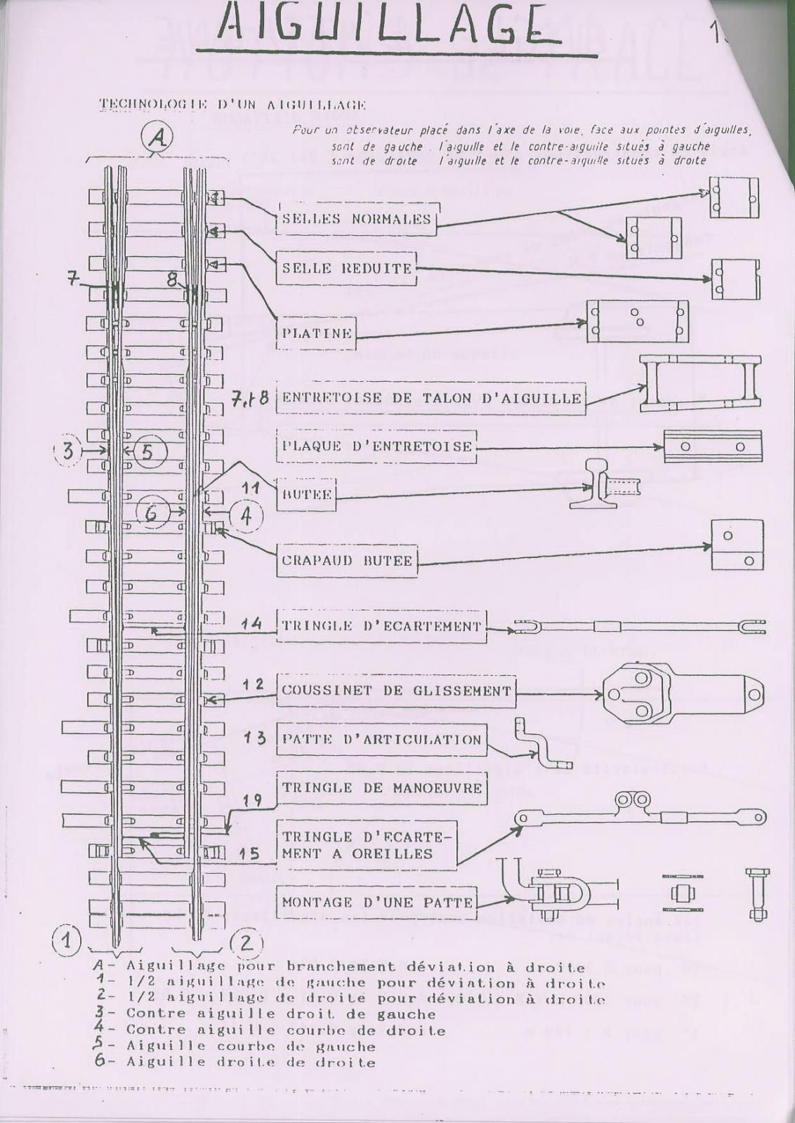

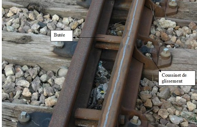

kerguel Publication: 27 décembre 2012 Publication: 27 décembre 2012 Pas trouvé grand chose , un schéma d'un aiguillage et une photo.
