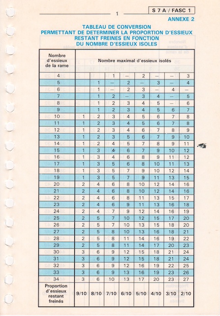

AZDI58 Publication: 11 janvier 2013 Publication: 11 janvier 2013 Bonjour tout le monde. Je voudrais soumettre une problématique concernant le freinage des trains en application sur le réseau Algérien SNTF. Il s'agit du décompte de la proportion des essieux freinés pour les trains de voyageurs. L'article 8 de l'Avis Général S....n°.....dont ci-joint copie, stipule que le freinage des trains de voyageurs est assuré lorsque: d'une part, la proportion des essieux freinés est au moins égale à 9/10ème et que, d'autre part, le frein continu fonctionne sur le dernier véhicule même s'il ne transporte pas de voyageur. Il est dit aussi que ce freinage EST CONSIDÉRÉ COMME EXCEPTIONNELLEMENT réalisé lorsque la proportion des essieux freinés est au moins égale à 8/10ème, auquel cas la vitesse-limite du train est celle indiquée au LM.Tr dans la colonne correspondante. Ce qui est demandé: Pourquoi parle t-on de PROPORTIONS d'essieux pour les trains de voyageurs, et de SOMMES DE POIDS FREINS pour les trains de marchandises. Merci pour les réponses. freinage des trains.doc 1
