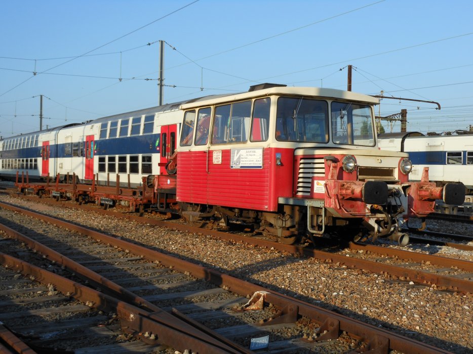

untrainnet Publication: 12 janvier 2013 Publication: 12 janvier 2013 Hello Petite photo d'une DU65 en stationnement à Brétigny le 17/09/2012 . 1
