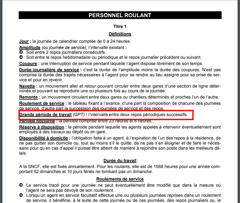

ADC01 Publication: 11 septembre 2020 Publication: 11 septembre 2020 Il y a 6 heures, fby a dit : C’est pas hors des clous . Chez nous on a RP + RP + RM + RP + RP : ce n’est pas une GPT de 1 puisqu’il n’y a pas de JS . Si c'est une GPT, car une GPT est la période qui sépare les RP.
fby Publication: 11 septembre 2020 Publication: 11 septembre 2020 (modifié) Il y a 5 heures, ADC01 a dit : Si c'est une GPT, car une GPT est la période qui sépare les RP. Elle est où la période de travail ? Elles sont où les JS ? Modifié 11 septembre 2020 par fby
ADC01 Publication: 11 septembre 2020 Publication: 11 septembre 2020 il y a 22 minutes, fby a dit : Elle est où la période de travail ? Elles sont où les JS ? La période de travail est comprise enter les RP qu'il y ait une JS ou une absence. Ce n'est pas moi qui le dit, c'est ou c'était statutaire. http://unacfo.free.fr/unac/aide_memoire.pdf 2
fby Publication: 11 septembre 2020 Publication: 11 septembre 2020 Je viens de lire le règlement officiel . Je ne sais de qui viennent les propositions de montage (direction ou commissions roulements ) , je n’ai pas d’explication sur la lecture faite par la direction , les commissions roulements et CSSCT pour valider les grilles .
