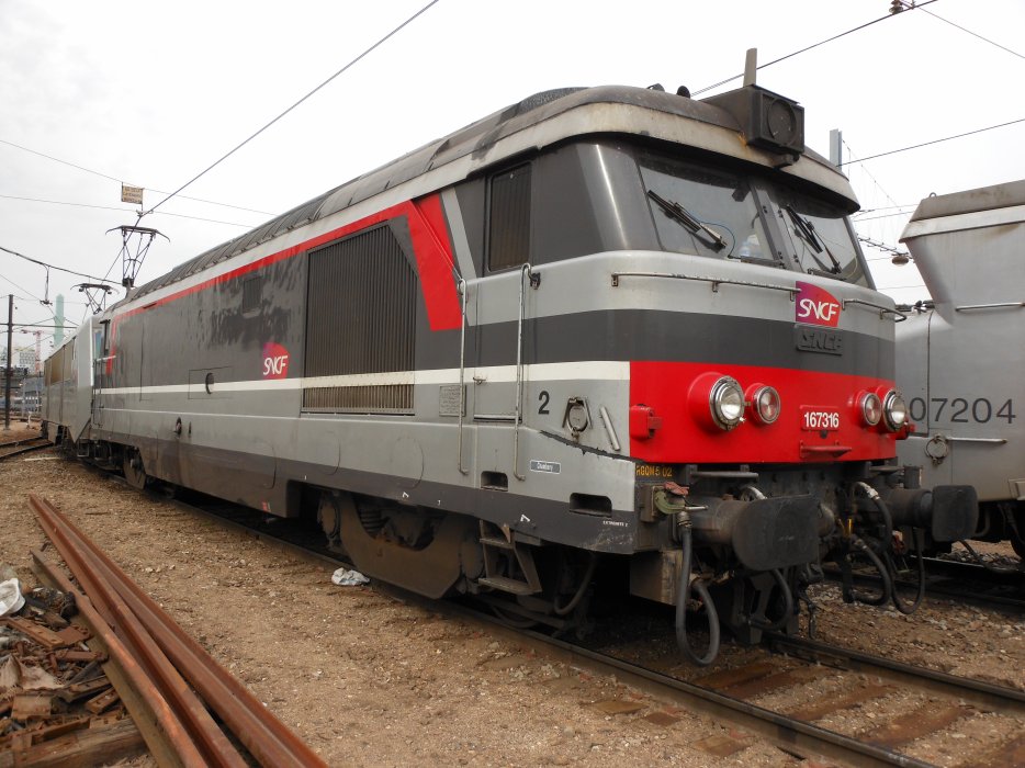

untrainnet Publication: 1 avril 2014 Publication: 1 avril 2014 Hello La 67316 Multiservices au dépôt de Paris sud Ouest le 31 mars 2014 Savez vous ce qu'elle faisait là ?
Fred Publication: 1 avril 2014 Publication: 1 avril 2014 Bonjour Elle avait fait le Briancon Paris, suite á EM prévu HS á Portes si j'en crois l'info que j'ai reçu.
