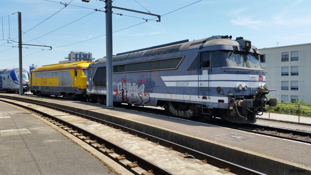

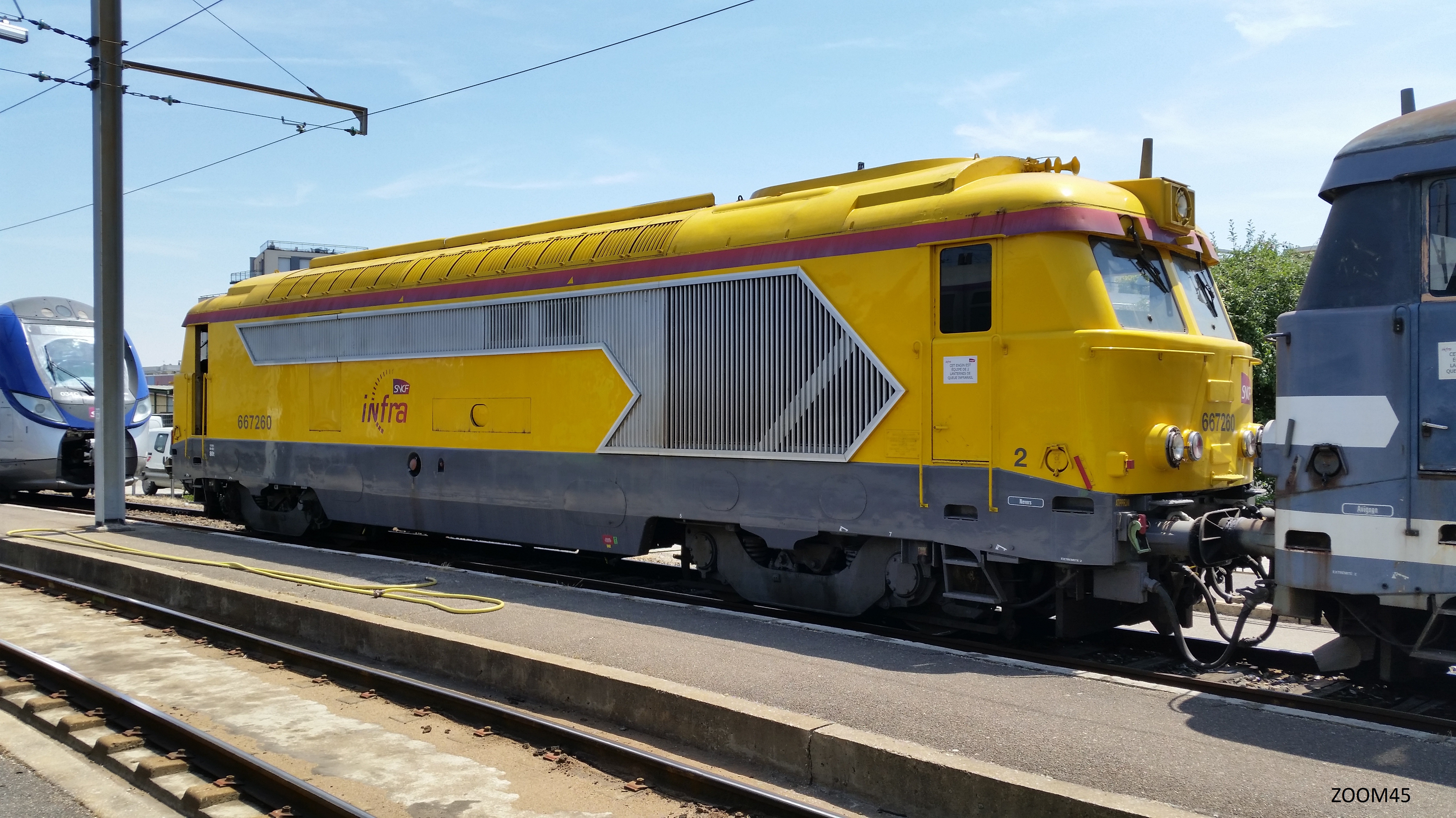

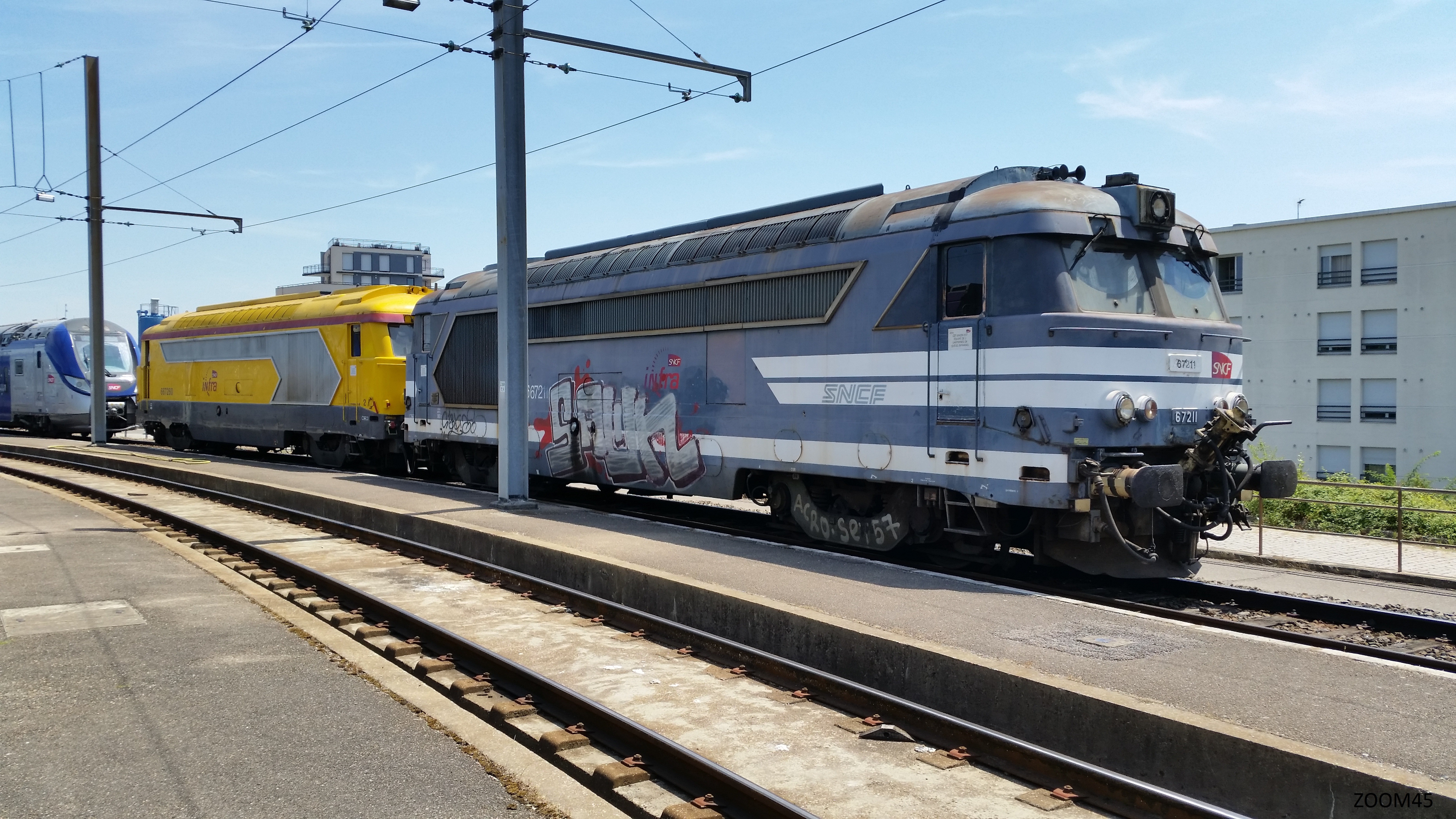

zoom 45 Publication: 16 juillet 2015 Publication: 16 juillet 2015 UM de BB667200 de secours à Lyon-Scaronne, le 15/07/15. La 67211 et la 67260, ce jour. 4
BB67407 Publication: 16 juillet 2015 Publication: 16 juillet 2015 UM de BB667200 de secours à Lyon-Scaronne, le 15/07/15. La 67211 et la 67260, ce jour. elles ont secouru la rame derrière?
zoom 45 Publication: 16 juillet 2015 Publication: 16 juillet 2015 elles ont secouru la rame derrière?  Pas du tout. L'UM est destinée à secourir les TGV. C'est la réserve "Infra" d'un roulement TGV de Lyon-Scaronne qui s'en charge. Pour secourir un TER, le TER doit se débrouiller avec un autre matériel. Le Régio 2N est là sûrement pour les formations, car l'UM reste sur la voie du matin jusqu'en début de nuit.
Roukmoute Publication: 16 juillet 2015 Publication: 16 juillet 2015 Pas du tout. L'UM est destinée à secourir les TGV. C'est la réserve "Infra" d'un roulement TGV de Lyon-Scaronne qui s'en charge. Il a déjà secouru le 4417 à St Germain au Mont d'Or...

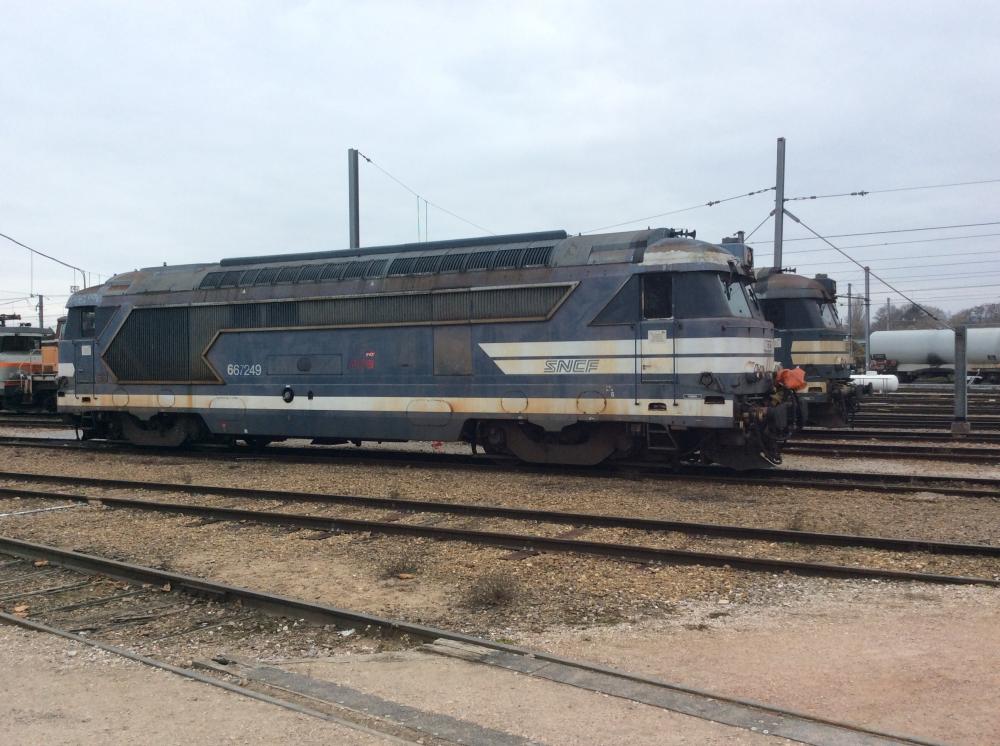

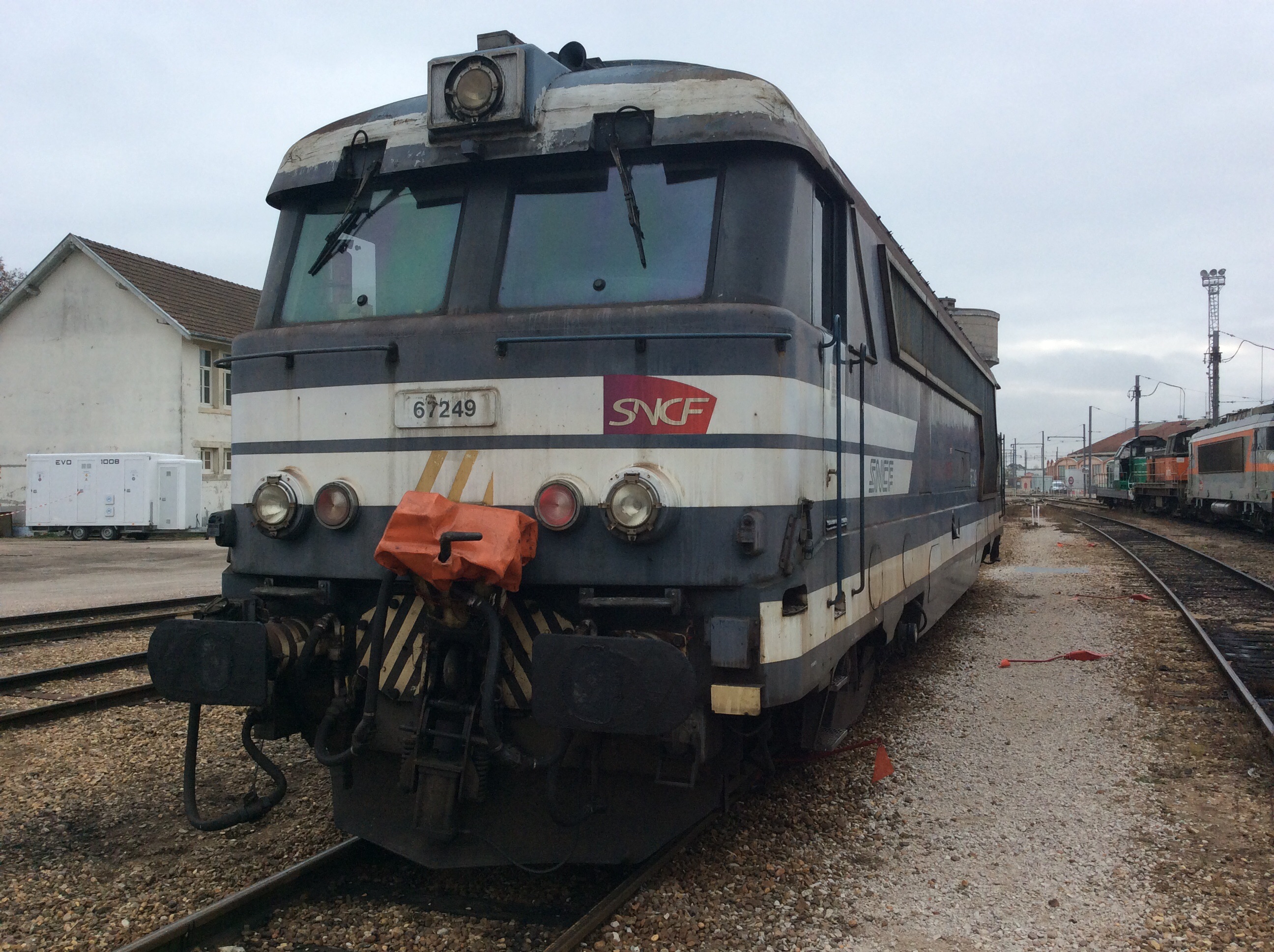

Jacky boy Publication: 13 novembre 2015 Publication: 13 novembre 2015 Dépot de Dijon Perrigny ou quelques dépanneuses du rail sont en attente au milieu d'autres locomotives 5
