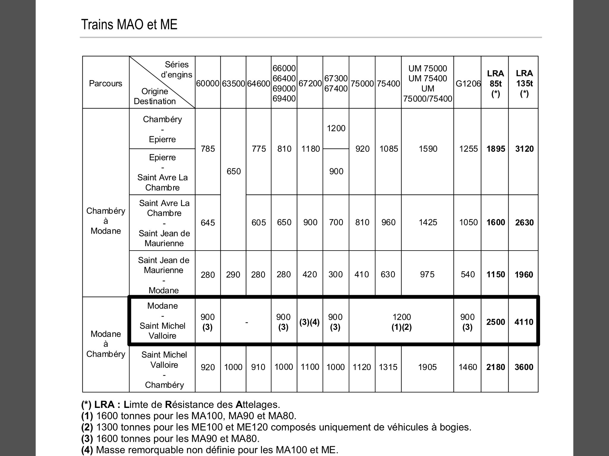

fby Publication: 7 avril 2020 Publication: 7 avril 2020 il y a 44 minutes, aurel73 a dit : bonsoir je pence vu qu il y a des rampes 25 pour milles voir plus dans la vallée de la tarentaise on ma dit que s était pour ça , au sujet que les bb 75000 n arrivais pas a tracté deux rames de TGV cordialement aurel Sur Modane une UM peut au minimum emporter 975 T

Bibloc Publication: 8 avril 2020 Publication: 8 avril 2020 Il y a 12 heures, fby a dit : Sur Modane une UM peut au minimum emporter 975 T au maximum plutôt 1
fby Publication: 8 avril 2020 Publication: 8 avril 2020 il y a 15 minutes, Bibloc a dit : au maximum plutôt Non , les Trains entier MALOUR peuvent emporter 985T et il reste encore les masse optimisées .
Albert-00 Publication: 8 avril 2020 Publication: 8 avril 2020 il y a une heure, fby a dit : Non , les Trains entier MALOUR peuvent emporter 985T et il reste encore les masse optimisées . Sur les RT ? car en 2012 les charges des 67000/67200 s'arretaient a SJM avec une limite a 900t sur la section CR-SJM, Les 67000 ne prennent que 420t en US entre SJM et MOD (UM non prévus) mais sachant que les rampes de 30 démarrent a St Michel Valloire, il ne semble pas possible qu'elle prennent plus au dela de SJM. Un UM de 74500 prends 985t au mieux si longueur limité a 320m, donc j'ai un gros doute sur les 985t

fby Publication: 8 avril 2020 Publication: 8 avril 2020 il y a 29 minutes, Albert-00 a dit : Sur les RT ? car en 2012 les charges des 67000/67200 s'arretaient a SJM avec une limite a 900t sur la section CR-SJM, Les 67000 ne prennent que 420t en US entre SJM et MOD (UM non prévus) mais sachant que les rampes de 30 démarrent a St Michel Valloire, il ne semble pas possible qu'elle prennent plus au dela de SJM. Un UM de 74500 prends 985t au mieux si longueur limité a 320m, donc j'ai un gros doute sur les 985t Non bien sûr au doigt mouillé 1
Albert-00 Publication: 8 avril 2020 Publication: 8 avril 2020 il y a 10 minutes, fby a dit : Non bien sûr au doigt mouillé Dans le sens impair je voie 420t entre SJM et MOD et pas de renvoi particulier pour ce cas, je rate quelque chose ?
fby Publication: 8 avril 2020 Publication: 8 avril 2020 il y a 6 minutes, Albert-00 a dit : Dans le sens impair je voie 420t entre SJM et MOD et pas de renvoi particulier pour ce cas, je rate quelque chose ? 1
Albert-00 Publication: 8 avril 2020 Publication: 8 avril 2020 dis moi plutot ce que je rate, ce sera plus simple
fby Publication: 8 avril 2020 Publication: 8 avril 2020 il y a 1 minute, Albert-00 a dit : dis moi plutot ce que je rate, ce sera plus simple Tout ! Il suffit juste de lire les messages et le tableau .
Albert-00 Publication: 8 avril 2020 Publication: 8 avril 2020 Ok ,on ne parle pas de la même chose, j'étais resté sur le titre du sujet et donc les 67200
