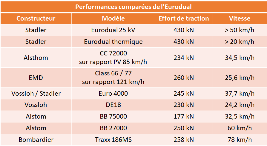

cc27001 Publication: 8 avril 2020 Publication: 8 avril 2020 L'étape transitoire pourrait être une location de machines performantes, il y a du choix.

Nostromo Publication: 9 avril 2020 Publication: 9 avril 2020 Il y a 10 heures, TER200 a dit : Sont-elles utilisables en US sur LGV, vis-à-vis notamment de la longueur minimale ? Bonne question. Quelle est la longueur minimale sur LGV ? Il y a 10 heures, TER200 a dit : Et l'effort de traction en US est-il suffisant ? A priori, oui. D'après le tableau comparatif de TransportRail partagé par @cc27001, l'effort de traction à 32,5 Km/h d'une Eurodual/Euro 4001 est supérieur à une UM de 75000 !
Albert-00 Publication: 9 avril 2020 Publication: 9 avril 2020 Il y a 14 heures, cc27001 a dit : L'étape transitoire pourrait être une location de machines performantes, il y a du choix. Impressionnant l'effort de traction des eurodual Il y a 11 heures, TER200 a dit : Celles qui tirent à peine 280 T entre St Jean et Modane (avec une rampe comparable à ce qu'on trouve sur LGV) ? Une UM4, peut-être. Mais je doute qu'elles y soient aptes. Sont-elles utilisables en US sur LGV, vis-à-vis notamment de la longueur minimale ? Et l'effort de traction en US est-il suffisant ? En UM c'est overkill, deux BB comme les 67200 ou 75000 suffisent... SJM - MOD les rampes maxi sont de 30 ‰ alors que sur LGV elles atteignent couramment 35 ‰ Je ne me souviens plus de la longueur minimale pour circuler sur LGV, on parle toujours d'UM soit en général un peu de 30m, si quelqu'un peut nous donner la réponse, Merci. Mais je doute qu'une machine US puisse atteindre cette longueur Il y a 4 heures, aldo500 a dit : Parce que la rame n'est pas alimentée électriquement, ce qui est moyenâgeux .Pas de clim, pas de chiottes, pas d'éclairage. Chouette pour les gens qui supportent ça des heures. Il n'est pas possible d'alimenter les rames TGV par cablot de Chauffage, de plus ça ne suffirait pas puisqu’il faut aussi une alimentation en 380v pour la ventilation et l'éclairage

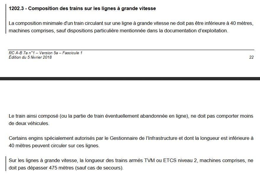

cc27001 Publication: 9 avril 2020 Publication: 9 avril 2020 (modifié) La longueur minimale pour rouler sur LGV est de 40m, avec au moins 2 véhicules. Mais les trains de secours sont en dérogation de toutes façons. Référentiel EPSF : https://www.utp.fr/system/files/20180205_EPSF_Composition_trains_RC-AB-7a-num-1_V5a.pdf Modifié 9 avril 2020 par cc27001 1

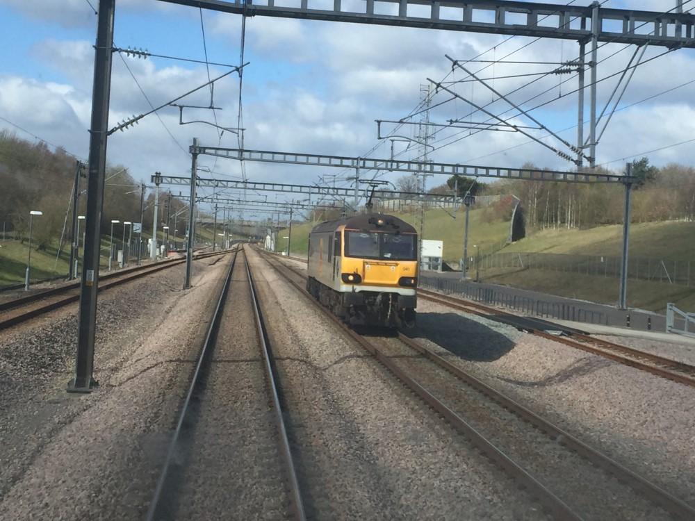

DIDIERD Publication: 9 avril 2020 Publication: 9 avril 2020 il y a 2 minutes, cc27001 a dit : La longueur minimale pour rouler sur LGV est de 40m, avec au moins 2 véhicules. Mais les trains de secours sont en dérogation de toutes façons. Sur HS1 (la LGV anglaise) équipée TVM430 il est courant de croiser des machines HLP en US 3 5
Albert-00 Publication: 9 avril 2020 Publication: 9 avril 2020 C'est de la TVM je crois, donc ils ont du adapter celle-ci pour réduire le "trou de TVM"

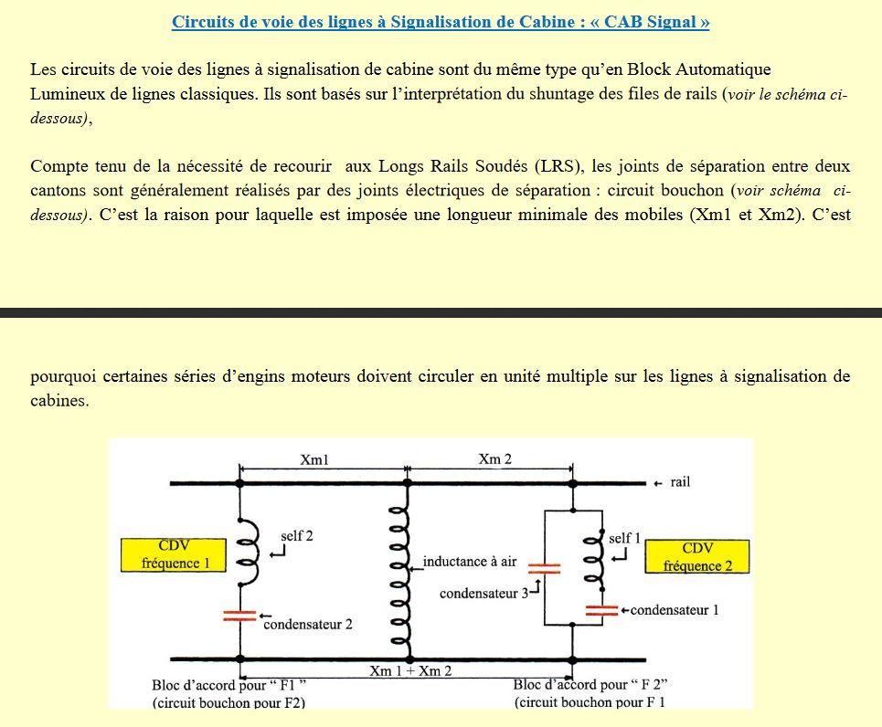

TER200 Publication: 9 avril 2020 Publication: 9 avril 2020 Il y a 10 heures, ADC01 a dit : Les TGV Vendée n'était alimenté qu'en 1500 via le câblot de chauffage me semble t'il. cette ligne alimentant les convertisseurs et tout le tralala pour fournir du 24, 72, 220 et 380 volts Rames spécialement adaptées pour pouvoir être alimentées avec un coupleur 1500V. J'en déduis que ce n'est pas possible, sauf à modifier tout le parc (ce qui ne serait peut-être pas très coûteux). Il y a 12 heures, Nostromo a dit : Bonne question. Quelle est la longueur minimale sur LGV ? Les circuits bouchon de la TVM ont une longueur d'"une vingtaine de mètres" d'après le livre que j'ai. D'ailleurs, au fond, c'est plutôt l'empattement que la longueur totale qu'il faudrait compter, non ? Il y a 11 heures, Albert-00 a dit : Impressionnant l'effort de traction des eurodual Noter quand même que les vitesses auxquels ces efforts sont affichés sont bien choisies pour mettre l'Eurodual en valeur. Vu sa puissance de 2,4 MW, à 32 km/h l'Eurodual en mode thermique ne peut fournir que 267 kN, l'effort maximal de 430 kN n'est soutenu que jusqu'à 20 km/h. En revanche si la traction électrique est disponible, la puissance beaucoup plus importante permet de soutenir l'effort maximal jusqu'à plus de 50. Une 75000 peut fournir environ 300 kN au démarrage et environ 250 à 20 km/h (source : courbe effort-vitesse fournie par Akiem). Pour faire avancer un train d'environ 1000 tonnes (deux TGV + la ou les locos de secours) en rampe de 35, il faut plus de 340 kN rien que pour vaincre la pente ; auxquels on ajoute la résistance à l'avancement (un peu moins de 3 kN par rame TGV à l'arrêt, 4 environ à 30 km/h). S'il faut remorquer un train plus lourd (deux rames Atlantique, Velaro ou Frecciarossa 1000 par exemple) c'est pire évidemment. A titre de comparaison, une rame TGV dispose d'environ 212 à 220 kN au démarrage, un ICE3 de 300 kN. 3 2
cc27001 Publication: 10 avril 2020 Publication: 10 avril 2020 Circuits "bouchons" TVM : http://actgv.fr/wp-content/uploads/2012/05/TVM-300-et-430.pdf Le référentiel EPSF indique une longueur minimale de 40m, sauf dispositions particulières. L'UM de BB 67200 représente une longueur de 34m. La longueur des engins affectés au secours des rames n'est donc pas un facteur limitant. Pour la comparaison de l'effort de traction, on peut indiquer la valeur nominale d'une BB 67200 en bonne santé : 181kN à 28.1km/h (http://fbrisou.free.fr/RAIL21/FicheBB67000.pdf) 1
