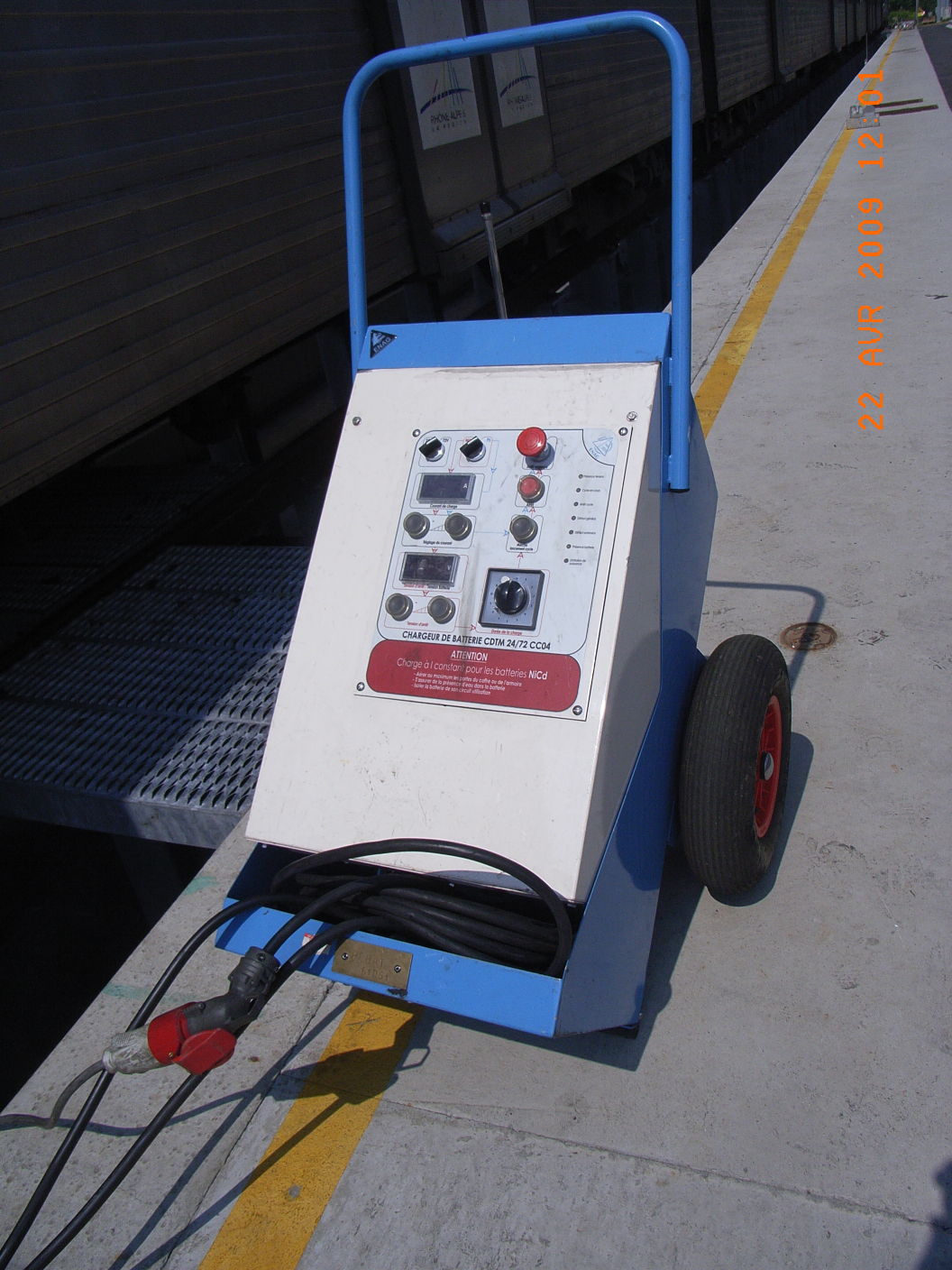

fabien38 Publication: 17 avril 2009 Publication: 17 avril 2009 Bon, tout d'abord, je connais pas les 67200 mais une batterie, c'est une batterie, et, ça je connais. Bon, tout d'abord, tu as bien une BA en 72 V puisque EM donc alimentation du FEP si besoin est, que l'engin soit équipé ou non. Je pense que c'est une BA alcaline ou cadmium nickel (avec des bouchons pour faire le plein d'eau). Sur ces batteries, la charge se fait à 2.4 V par élément minimum et à une intensité fixée par convention avec les fabricants à 20% de la capacité totale de batterie (les 0.2 C5)... Je t'explique le problème que je rencontre dans mon travail: Je travail dans un établissment matériel remorqué, VP, mais aussi sur des engins SNCF équipés de moteurs diesel. Je n'ai accès qu'à la VA0501 pour les batteries alcalines. Cette fiche est totalement inadaptée aux batteries de démarrage des engins moteurs et je suis emmerdé pour les batteries des engins diesel, et personne n'arrive à me donner le numéro de la fiche d'essais des batteries d'énergie, ni à la DM, ni personne d'autre car ça pationne pas grand monde... Mais avec quel chargeur fais-tu la charge? Une batterie alcaline devrait être chargée avec un chargeur non régulé en tension ce qui commence à être rare car beaucoup des chargeurs modernes sont équipés de cette régulation de tension... Par contre, il me vient à la tête une question: Avez-vous commencé par regarder si il y avait encore de l'eau dans ces batteries? Même à l'arrêt, une batterie alcaline consomme de la flotte et ça ne leur fait jamais de mal d'en remettre un peu pourvu que ce soit bien de l'eau déminéralisée. Pour ce qui est des induits de démarreur, aucun risque de ce côté, puisqu'il n'est JAMAIS sous tension sauf au moment ou il fonctionne (c'est un contact série du lanceur ou bendix qui le met sous tension)... Par contre, il me semble probable que le seul age des batteries soit à mettre en cause, car cette série d'engins n'a pas un très grand avenir ou un très grand usage... Si on te laisse un peu de possibilités dans ton travail, essaye de récupérer un jeu d'avance que tu feras travailler en commençant par une charge à quelques ampères mais pendant plusieurs jours tout en vérifiant régulièrement les niveaux d'eau de chaque élément. Puis applique la partie essais de la fiche de visite batterie que tu as à disposition. Si tu as le moindre doute, n'hésite pas et prend contact avec l'unité opérationnelle batterie de Romilly: ils sont sympas et n'hésitent jamais à répondre aux questions... Ou alors recontacte moi... Petit truc aussi: il est vrai que le meilleur cahrgeur qui soit pour tes batteries, c'est celui de l'engin... Mais rien que pour préserver le moteur qui n'aime pas forcément tourner sur un même régime pendant des heures et des heures (ils ne sont pas faits pour ça ni lui, ni la régulation mécanique , ni la régulation électrique), il vaudrait mieux trouer un autre système de charge... Et là c'est un spécialiste des groupes électrogènes embarqués qui te le dit... Même les nôtres, on évite de les faire tourner au maximum, pour éviter qu'ils prennent des heures de fonctionnement qui les rapprochent de leur fin de vie faute de pièces et de savoir faire pour les remplacer... Bon courage à toi et n'hésite pas si je peux t'aider... Salut Ces 67200 ont des batteries au Ni-Cd, les dates inscrites dessus sont 2000, ça commence donc à dater un peu! Pour la VA0501, elle ne fait état que de généralités. Nous aussi, on aimerait bien avoir, comme dans les autres domaines, les docs précises sur les engins que l'on peut avoir. Ca resterait à créer sur Intranet, une base de données techniques dans tous les domaines de la maintenance.... On a as accès à Google, sinon on aurait trouvé les infos sur le web ;-) Pour la charge, nous avions des anciens chargeurs au dépot, désactivés depuis pas mal de temps, ils permettaient de mettre en charge les RGP en cas en de pannes, j'y ai jamais touché. Sur le CPR, nous avions des chargeur à 3 roues d'une demi tonne (il falait une allumette pour coincer le relais de commande), j'ai demandé pendant des années des chargeurs modernes électroniques et légers, et on s'est enfin débarrassés de ces monstres. On a deux chargeurs mobiles dont je pourrais te donner les noms et photos lorsque j'aurais noté ça. Pour les niveaux d'eau, on ne contrôle pas, mais c'est effectivement indiqué que c'est le premier truc à faire, encore faut il être équipé. En tout cas, j'ai bien remarqué des cristaux un peu partout sur les batteries. Le 67200 a pu redémarrer correctement le matin, puis il a été garé au dépot, ou il ne devrait repartir que ... dimanche! Dommage que je n'y sois pas pour aller le faire tourner quelques heures samedi, pour une fois que je ne bosse pas le week end!!!! Merci pour tes renseignements.
Invité technicentre Publication: 18 avril 2009 Publication: 18 avril 2009 Salut Ces 67200 ont des batteries au Ni-Cd, les dates inscrites dessus sont 2000, ça commence donc à dater un peu! Pour la VA0501, elle ne fait état que de généralités. Nous aussi, on aimerait bien avoir, comme dans les autres domaines, les docs précises sur les engins que l'on peut avoir. Ca resterait à créer sur Intranet, une base de données techniques dans tous les domaines de la maintenance.... On a as accès à Google, sinon on aurait trouvé les infos sur le web ;-) Pour la charge, nous avions des anciens chargeurs au dépot, désactivés depuis pas mal de temps, ils permettaient de mettre en charge les RGP en cas en de pannes, j'y ai jamais touché. Sur le CPR, nous avions des chargeur à 3 roues d'une demi tonne (il falait une allumette pour coincer le relais de commande), j'ai demandé pendant des années des chargeurs modernes électroniques et légers, et on s'est enfin débarrassés de ces monstres. On a deux chargeurs mobiles dont je pourrais te donner les noms et photos lorsque j'aurais noté ça. Pour les niveaux d'eau, on ne contrôle pas, mais c'est effectivement indiqué que c'est le premier truc à faire, encore faut il être équipé. En tout cas, j'ai bien remarqué des cristaux un peu partout sur les batteries. Le 67200 a pu redémarrer correctement le matin, puis il a été garé au dépot, ou il ne devrait repartir que ... dimanche! Dommage que je n'y sois pas pour aller le faire tourner quelques heures samedi, pour une fois que je ne bosse pas le week end!!!! Merci pour tes renseignements. -Dommage pour les chargeurs d'une demie tonne, car il y a de fortes chances qu'ils étaient tout à fait indiqués pour vos problèmes... Attention aux chargeurs modernes qui si ils osnt plus légers, sont généralement équipés de la régulation... Il n'y a pas de secret, un transfo, ça pèse très lourd surtout si on doit monter en puissance sans élever la tension... Ceux qu enous avons à l'atelier doivent dépasser les 600 kilos mais bien gonflés et équilibrés, c'est faisable... Pour le chantier extèrieur, ils ont été montés sur des chariots de quais et tirés par des tracteurs électriques... Quand aux groupes diesels qui servent en cas de coupure électrique ou à des endroits sans réseau électrique, ils sont plus prêt des 2.5 tonnes que des 500 kilos... -Pour la présence de sels de soude sur le haut des éléments, ATTENTION, il n'en faut pas beaucoup dans un oeuil pour le perdre définitivement. Donc port des EPI OBLIGATOIRE (lunettes, gants de préférence cuir (les gants MAPPA font transpirer, donc si ça rentre dedans, c'est brûlure assurée sans compter que le cuir protège aussi des chocs et vu le poids d'un élément, ça protège dans ce cas là aussi... -Vu ce que tu me dis sur les batteries, il serait plus qu'utile que vous vérifiez les niveaux d'eau: Pas forcément besoin d'un système ultra-perfectionné comme nous avons à VP qui nous délivre de l'eau à chaque entrevoie... Une citerne même de petite capacité et un pistolet de remplissage suffisent (bien sur, au début, il faudra reprendre tout les éléments donc faire pas mal de remplissages de cette petite citerne, mais au bout d'une période, tu verras que ça se calmera). Si vous ne voulez pas vous embèter, proposez à votre hiérarchie de constituer un volant d'échange en ayant un jeu de batterie d'avance complet monté sur rack si possible (je ne connais pas la disposition sur 67200), et un correspondant qui traîte ces batteries... Un stage existe de 2 ou 3 jours à Romilly, il est pas mal fais du tout... Lance-toi, tu as toutes les compétences nécessaires pour bien le suivre et le mettre à profit dans ton établissement. -Dernier truc, tu parles de 2000 en date... Pour une batterie ALCALINE, c'est une petite jeunette: J'en trouve qui datent des années 60, qui fonctionnent comme à leur première jeunesse, voir même mieux que des plus modernes car à l'époque, on ne regardait pas à la dépense en terme de qualité et d'épaisseur des plaques actives!!!
fabien38 Publication: 18 avril 2009 Publication: 18 avril 2009 -Dommage pour les chargeurs d'une demie tonne, car il y a de fortes chances qu'ils étaient tout à fait indiqués pour vos problèmes... Attention aux chargeurs modernes qui si ils osnt plus légers, sont généralement équipés de la régulation... Il n'y a pas de secret, un transfo, ça pèse très lourd surtout si on doit monter en puissance sans élever la tension... Ceux qu enous avons à l'atelier doivent dépasser les 600 kilos mais bien gonflés et équilibrés, c'est faisable... Pour le chantier extèrieur, ils ont été montés sur des chariots de quais et tirés par des tracteurs électriques... Quand aux groupes diesels qui servent en cas de coupure électrique ou à des endroits sans réseau électrique, ils sont plus prêt des 2.5 tonnes que des 500 kilos... -Pour la présence de sels de soude sur le haut des éléments, ATTENTION, il n'en faut pas beaucoup dans un oeuil pour le perdre définitivement. Donc port des EPI OBLIGATOIRE (lunettes, gants de préférence cuir (les gants MAPPA font transpirer, donc si ça rentre dedans, c'est brûlure assurée sans compter que le cuir protège aussi des chocs et vu le poids d'un élément, ça protège dans ce cas là aussi... -Vu ce que tu me dis sur les batteries, il serait plus qu'utile que vous vérifiez les niveaux d'eau: Pas forcément besoin d'un système ultra-perfectionné comme nous avons à VP qui nous délivre de l'eau à chaque entrevoie... Une citerne même de petite capacité et un pistolet de remplissage suffisent (bien sur, au début, il faudra reprendre tout les éléments donc faire pas mal de remplissages de cette petite citerne, mais au bout d'une période, tu verras que ça se calmera). Si vous ne voulez pas vous embèter, proposez à votre hiérarchie de constituer un volant d'échange en ayant un jeu de batterie d'avance complet monté sur rack si possible (je ne connais pas la disposition sur 67200), et un correspondant qui traîte ces batteries... Un stage existe de 2 ou 3 jours à Romilly, il est pas mal fais du tout... Lance-toi, tu as toutes les compétences nécessaires pour bien le suivre et le mettre à profit dans ton établissement. -Dernier truc, tu parles de 2000 en date... Pour une batterie ALCALINE, c'est une petite jeunette: J'en trouve qui datent des années 60, qui fonctionnent comme à leur première jeunesse, voir même mieux que des plus modernes car à l'époque, on ne regardait pas à la dépense en terme de qualité et d'épaisseur des plaques actives!!! Alors tu ne dois pas trop connaitre l'endroit ou je travaille 7 voies parallèles, des poteaux d'éclairage au milieu des trottoirs qui font deux mètres de large par endroit, deux passages métalliques depuis peu, mais en bois tout pourris il y a peu, chaque quai ayant une hauteur différente, avec la marche correspondante au niveau des passe pieds..... Les chargeurs étaient à 3 roues, et on était seul pour les bouger, en essayant de ne pas les tomber du quai. Les prises 380, c'était une ok, l'autre pas OK. Les chargeurs jamais entretenus, ou si peu, que sans mettre les doigts dedans, ils ne fonctionnaient plus.... Bref, une horreur. Ces chargeurs ont du être échangé à Chambery contre des caisses de blancs ou du pastaga avec des ferrailleurs locaux. On en doute pas un instant! Ils auraient pu être restauré et utilisés en poste fixe, c'est évident, mais sur une voie dédiée. En attendant, on a deux chargeurs électroniques universels légers et qui donnent satisfaction, même si pour le dernier coup, ça montait à 120 volts Pour vérifier les niveaux, je l'ai fait sur des UIC, je tirais le tiroir, puis avec une brindille, je localisais les niveaux. J'ai jamais eu a remettre de l'eau, sinon, j'aurais été bien avancé, et n'aurais eu que de l'eau potable à y mettre... Depuis quelques années, on a une équipe de dépannage avec une voie dédiée sur fosse, et je pense qu'ils sont équipé avec du matériel adéquat, d'ailleurs, je ne pense pas, ILS sont équipé de ce qu'il faut. (auditeur pas loin) Ils remplacent régulièrement les batteries de RRR, ils les changent toute d'un coup.
Invité technicentre Publication: 18 avril 2009 Publication: 18 avril 2009 Alors tu ne dois pas trop connaitre l'endroit ou je travaille 7 voies parallèles, des poteaux d'éclairage au milieu des trottoirs qui font deux mètres de large par endroit, deux passages métalliques depuis peu, mais en bois tout pourris il y a peu, chaque quai ayant une hauteur différente, avec la marche correspondante au niveau des passe pieds..... Les chargeurs étaient à 3 roues, et on était seul pour les bouger, en essayant de ne pas les tomber du quai. Les prises 380, c'était une ok, l'autre pas OK. Les chargeurs jamais entretenus, ou si peu, que sans mettre les doigts dedans, ils ne fonctionnaient plus.... Bref, une horreur. Ces chargeurs ont du être échangé à Chambery contre des caisses de blancs ou du pastaga avec des ferrailleurs locaux. On en doute pas un instant! Ils auraient pu être restauré et utilisés en poste fixe, c'est évident, mais sur une voie dédiée. En attendant, on a deux chargeurs électroniques universels légers et qui donnent satisfaction, même si pour le dernier coup, ça montait à 120 volts Pour vérifier les niveaux, je l'ai fait sur des UIC, je tirais le tiroir, puis avec une brindille, je localisais les niveaux. J'ai jamais eu a remettre de l'eau, sinon, j'aurais été bien avancé, et n'aurais eu que de l'eau potable à y mettre... Depuis quelques années, on a une équipe de dépannage avec une voie dédiée sur fosse, et je pense qu'ils sont équipé avec du matériel adéquat, d'ailleurs, je ne pense pas, ILS sont équipé de ce qu'il faut. (auditeur pas loin) Ils remplacent régulièrement les batteries de RRR, ils les changent toute d'un coup. Connaissant bien les UIC, je peux te certifier que les batteries ont soif (problème lié au type de régulation de charge). Même des bouteille d'eau d'Evian leur feraient plaisir(PH neutre et très peu de minéralité)... A Clichy, ils étaient emmerdés avec des charges à faire en plein ballast, sans aucun quai... Ils se sont équipés d'un transporteur à chenilles qui leur donne entière satisfaction (proche de celui que les soudeurs de rail ont). Et pour Clichy, tout à démarrer d'une innov d'un qualif C qui était chez nous avant... Il n'a pas eu à regretter de son idée... Sinon, tu parles voitures et 67200... Dans quel établissement es-tu? Et les 67200, a quoi servent-elles? Autre chose, un chargeur batterie fait partie des installations suivies par les préfectures pour les risques environnement... Je ne pense donc pas que ce soit aussi simple à écarter... :Smiley_41:
Invité MarcM Publication: 19 avril 2009 Publication: 19 avril 2009 Sinon, tu parles voitures et 67200... Dans quel établissement es-tu? Et les 67200, a quoi servent-elles? Autre chose, un chargeur batterie fait partie des installations suivies par les préfectures pour les risques environnement... Je ne pense donc pas que ce soit aussi simple à écarter... 67200 : trains de travaux Fabien est à Grenoble dépendant des Ateliers de Chambéry................
fabien38 Publication: 20 avril 2009 Publication: 20 avril 2009 67200 : trains de travaux Fabien est à Grenoble dépendant des Ateliers de Chambéry................ Oui, hélas, on est la dernière roue de la charrette de chambery... Comme l'a dit Marc, les 67200 sont là pour des travaux sur la ligne des Alpes. Les UIC, ben on a attendu qu'elles soient toutes OK pour la fermeture automatique des portes, et elles sont parties à la casse "aux normes"!! Actuellement, on a les Corail, sans soucis autre que les CVS qui vont avoir leur coups de fatigue estivaux prochainement. Mais là, on ne peut rien y faire. Aucun suivi pour les chargeur, je te rassure. Actuellement, les chargeurs du dépot pour RGP et 67300 sont les tripes à l'air. Ils ont été délogé pour laisser de la place à l'appareillage de la station GO.
Invité technicentre Publication: 21 avril 2009 Publication: 21 avril 2009 Oui, hélas, on est la dernière roue de la charrette de chambery... Comme l'a dit Marc, les 67200 sont là pour des travaux sur la ligne des Alpes. Les UIC, ben on a attendu qu'elles soient toutes OK pour la fermeture automatique des portes, et elles sont parties à la casse "aux normes"!! Actuellement, on a les Corail, sans soucis autre que les CVS qui vont avoir leur coups de fatigue estivaux prochainement. Mais là, on ne peut rien y faire. Aucun suivi pour les chargeur, je te rassure. Actuellement, les chargeurs du dépot pour RGP et 67300 sont les tripes à l'air. Ils ont été délogé pour laisser de la place à l'appareillage de la station GO. Réfléchissez donc un peu comment vous disponibiliser les chargeurs "les trippes à l'air"... Si les 67200 tombent en panne, c'est que quelqu'un (infra) en a besoin quelque part... Laissez les sur le sable 1 ou 2 fois, et vous verrez que vous pourrez demander carte blanche pour aménager votre poste de travail... Mettez, si possible ces restes de chargeurs à l'abri de la pluie et d'une "disparition presque fortuite" et sachez les ressortir au moment opportun... quelque soit votre niveau de qualif, vous avez un moyen de pression énorme à utiliser... Quand aux UIC, oui ça a coûté une fortune à les équiper FAP... Mais ça les a prolongé depuis janvier 2000 pour finalement pas très cher... Pas mal, ça a permis d'économiser les locations de voitures italiennes en moins bon état pour les grands départs... Maintenant, avec le TGV Est qui tourne, plus besoin des corails qui tournaient sur l'est... Donc, adieu aux UIC (qui peuvent être récupérées Fappées par les associations) mais elles nous ont fait gagner un sacré pognon pour leur dernier tour!!!! Il n'en restera que quelques unes sur VP, la rame de charge de l'agence d'essais ferroviaire, et, les 9 couchettes rénovées du "train croisière nuit". Les clients qui montent dedans, ne reconnaissent pas les B9c9x avec les couleurs mauves et violettes... Finalement, la aussi elles pètent encore bien ces chères UIC bigbisous

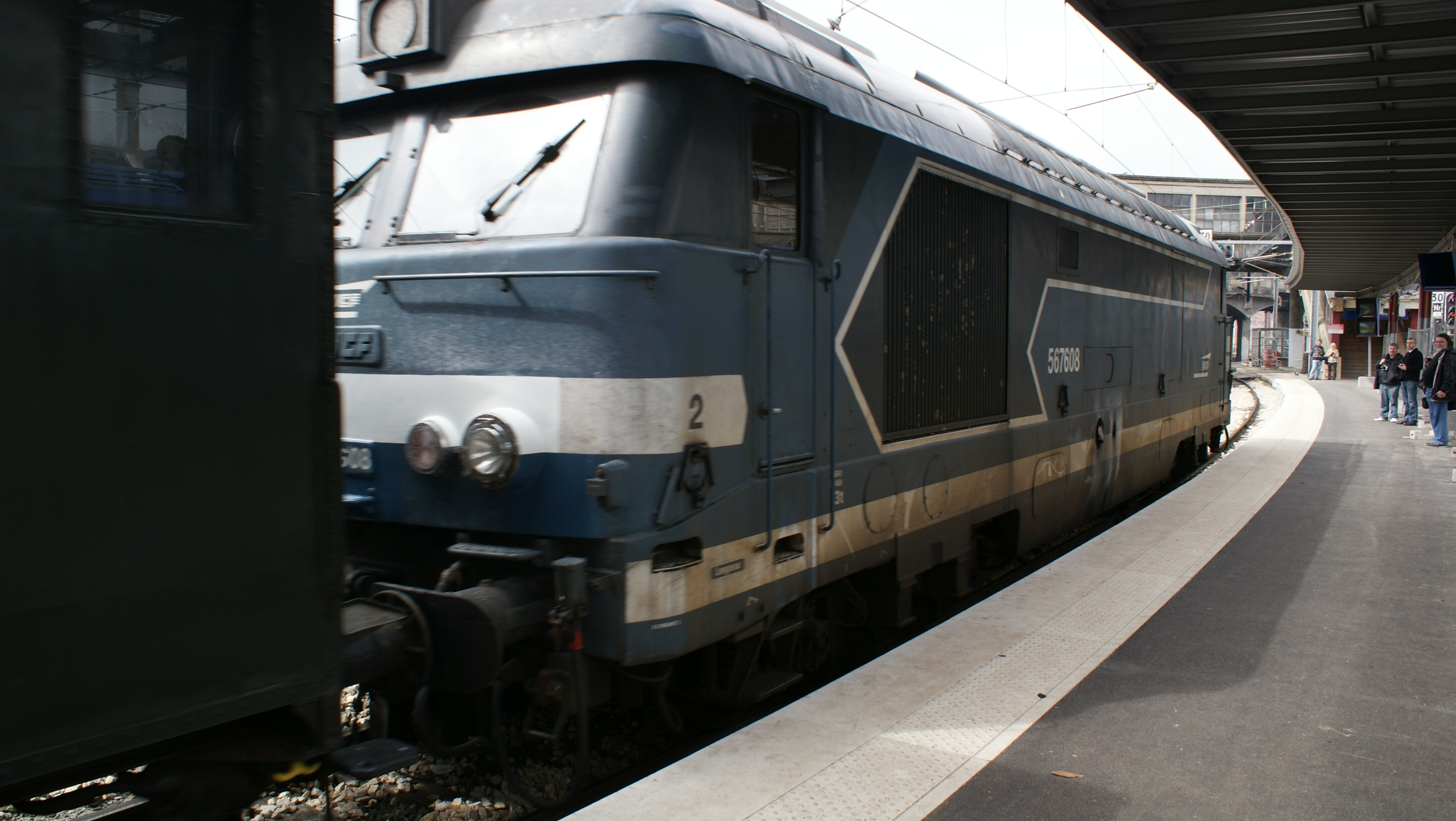

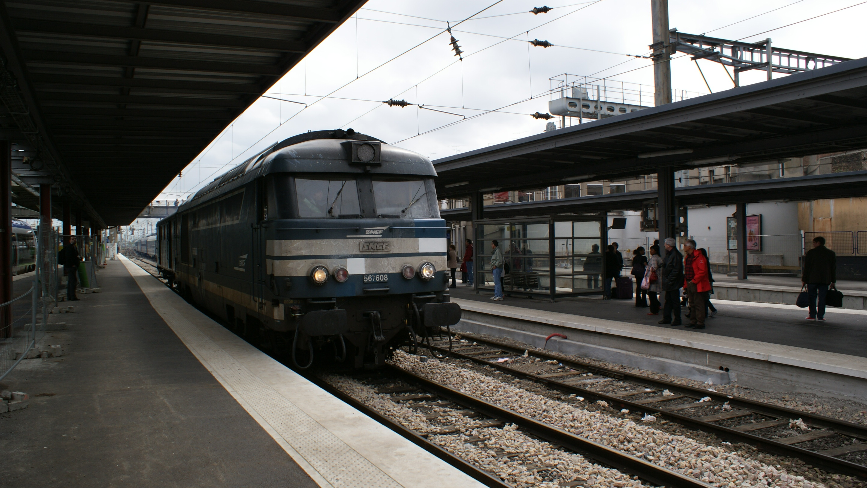

Thierry80 Publication: 30 avril 2009 Publication: 30 avril 2009 Voici un exemple ! Avec la BB 67608 qui s'apprete à tracter la rame "Fete de la vapeur" A côté la 141R et la 72084 était largement plus propre Autant dire qu'il y a du laisser aller au dépot d'Amiens
sdx Publication: 30 avril 2009 Publication: 30 avril 2009 N'exagérons rien: les deux photos montrent une machine "un peu patinée"... Ceci étant, ce qui est dommage, c'est qu'on laisse sortir une machine dans cet état pour une manifestation de relations publiques. A moins qu'on ne se dise que ces "fêtes de la vapeur" et autres festivités n'attirent que des ferroviphiles toujours convaincus, bien évidemment, de l'excellence de la SNCF.

fabien38 Publication: 30 avril 2009 Publication: 30 avril 2009 Réfléchissez donc un peu comment vous disponibiliser les chargeurs "les trippes à l'air"... Si les 67200 tombent en panne, c'est que quelqu'un (infra) en a besoin quelque part... Laissez les sur le sable 1 ou 2 fois, et vous verrez que vous pourrez demander carte blanche pour aménager votre poste de travail... Mettez, si possible ces restes de chargeurs à l'abri de la pluie et d'une "disparition presque fortuite" et sachez les ressortir au moment opportun... quelque soit votre niveau de qualif, vous avez un moyen de pression énorme à utiliser... Non, si on ne les charge pas à Grenoble, elles iront sur chambery, et on en prendrait encore pour notre grade. Les chargeurs datent des années 70 et sont complètement hors norme. En fin de compte, les nouveaux chargeurs vont bien malgré ce 120 volts... Notre plus gros chargeur; On attend le prochain 67200 sans batterie de MarcM pour Mai Quand aux UIC, oui ça a coûté une fortune à les équiper FAP... Mais ça les a prolongé depuis janvier 2000 pour finalement pas très cher... Pas mal, ça a permis d'économiser les locations de voitures italiennes en moins bon état pour les grands départs... Maintenant, avec le TGV Est qui tourne, plus besoin des corails qui tournaient sur l'est... Donc, adieu aux UIC (qui peuvent être récupérées Fappées par les associations) mais elles nous ont fait gagner un sacré pognon pour leur dernier tour!!!! Il n'en restera que quelques unes sur VP, la rame de charge de l'agence d'essais ferroviaire, et, les 9 couchettes rénovées du "train croisière nuit". Les clients qui montent dedans, ne reconnaissent pas les B9c9x avec les couleurs mauves et violettes... Finalement, la aussi elles pètent encore bien ces chères UIC Pour faire la ligne des Alpes, rien ne valait des DEV-SI.... Ce serait le matériel parfait pour un train touristique. Mais elles auront été fondues avant qu'une association ou une société ne s'y intéresse...
