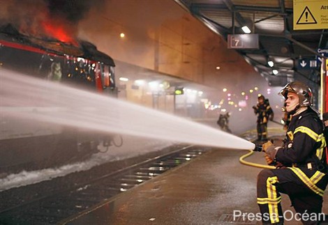

DOUBLET Publication: 12 mai 2009 Publication: 12 mai 2009 Au fait, quelqu'un a-t-il pu retrouver le numéro du 67400 qui a brûlé en gare de Nantes le 27 mars dernier ? L'engin est resté planqué quelque temps au fond de l'EMM Voitures de Nantes ("Moutonnerie"), puis a dû rejoindre QM pour expertise. Concernant l'aspect peu reluisant de ces engins, je suis tombé samedi sur le 67429 de Bordeaux en livrée "Multiservices", pourtant tout juste sorti d'ATP, mais avec un gros choc au pavillon avant, et la toiture rapiécée avec une sorte de sparadrap. Peu engageant ...
patrak30 Publication: 12 mai 2009 Publication: 12 mai 2009 Si les locs peuvent présenter des différences à l'extérieur à cause de leurs livrées; à l'intérieur c'est la même chose... Impossible de s'habiller en clair dans les 67400; personnellement je n'y mange plus à l'intérieur, je préfère attendre l'arrivée même si c'est minuit. Il faut le voir pour le croire, lors de certaines opérations de dépannage ou autre, il arrive de se faire de petites coupures ou éraflures, en 20mn c'est infecté...
Thierry80 Publication: 12 mai 2009 Publication: 12 mai 2009 DOUBLET a dit : Au fait, quelqu'un a-t-il pu retrouver le numéro du 67400 qui a brûlé en gare de Nantes le 27 mars dernier ? L'engin est resté planqué quelque temps au fond de l'EMM Voitures de Nantes ("Moutonnerie"), puis a dû rejoindre QM pour expertise. Concernant l'aspect peu reluisant de ces engins, je suis tombé samedi sur le 67429 de Bordeaux en livrée "Multiservices", pourtant tout juste sorti d'ATP, mais avec un gros choc au pavillon avant, et la toiture rapiécée avec une sorte de sparadrap. Peu engageant ... la 67403 Cette machine est visiblement en acheminement pour Sotteville avec la X4752, elle arrivera à sotteville demain à 13h08 et encadré par les 67435 et 67421 (départ Valenton 10h00).
DOUBLET Publication: 13 mai 2009 Publication: 13 mai 2009 Thierry80 a dit : la 67403 Cette machine est visiblement en acheminement pour Sotteville avec la X4752, elle arrivera à sotteville demain à 13h08 et encadré par les 67435 et 67421 (départ Valenton 10h00). Merci de nous tenir au courant de la suite. Ils sont capables de miracles, à QM, mais, vu l'aspect visuel de l'engin, il faut s'attendre à une réforme prochaine!
Thierry80 Publication: 13 mai 2009 Publication: 13 mai 2009 DOUBLET a dit : Merci de nous tenir au courant de la suite. Ils sont capables de miracles, à QM, mais, vu l'aspect visuel de l'engin, il faut s'attendre à une réforme prochaine! En pleine action sur 67403 http://www.presseocean.fr/actu/actu_detail...843098_actu.Htm
