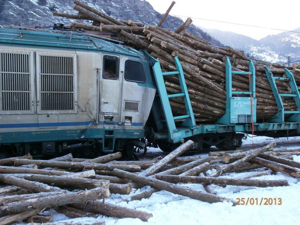

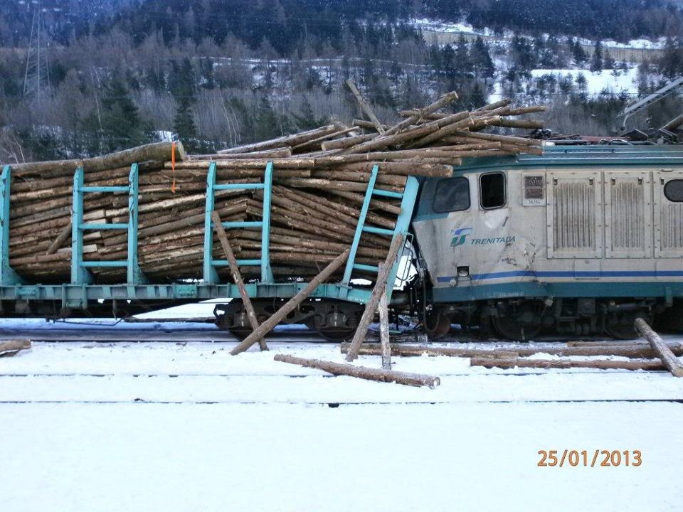

fby Publication: 27 janvier 2013 Publication: 27 janvier 2013 (modifié) les deux mécaniciens italiens présent sur la loc ont été légerement blessés , un nez cassé et pour l'autre me rappel plus! http://www.cheminots.net/forum/uploads/post-4374-0-62649700-1359277767.jpghttp://www.cheminots.net/forum/uploads/post-4374-0-52890500-1359278011.jpg Modifié 27 janvier 2013 par fby 3

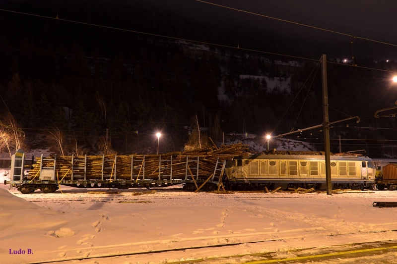

zobos Publication: 27 janvier 2013 Auteur Publication: 27 janvier 2013 Une vue plus large, a gauche le wagon promeneur, a droite la rame sur laquelle était attelée la pousse...
Invité technicentre Publication: 27 janvier 2013 Publication: 27 janvier 2013 (modifié) Ce qui est sur et certain, c'est que le wagon grumier n'appartenait pas à une entreprise privée, si je lis bien... 352 6 369.7... Chassis tordu semblant peu possible à récupérer, berces arrachées et tordues... Peu probable aussi qu'il puisse être aussi acheminé sur Culoz pour destruction=> ferraillage sur place à la fin de l'enquète... La loc aussi est tordue, aussi bien chassis que caisse. ça va couter des sous tout ça. Modifié 27 janvier 2013 par technicentre
