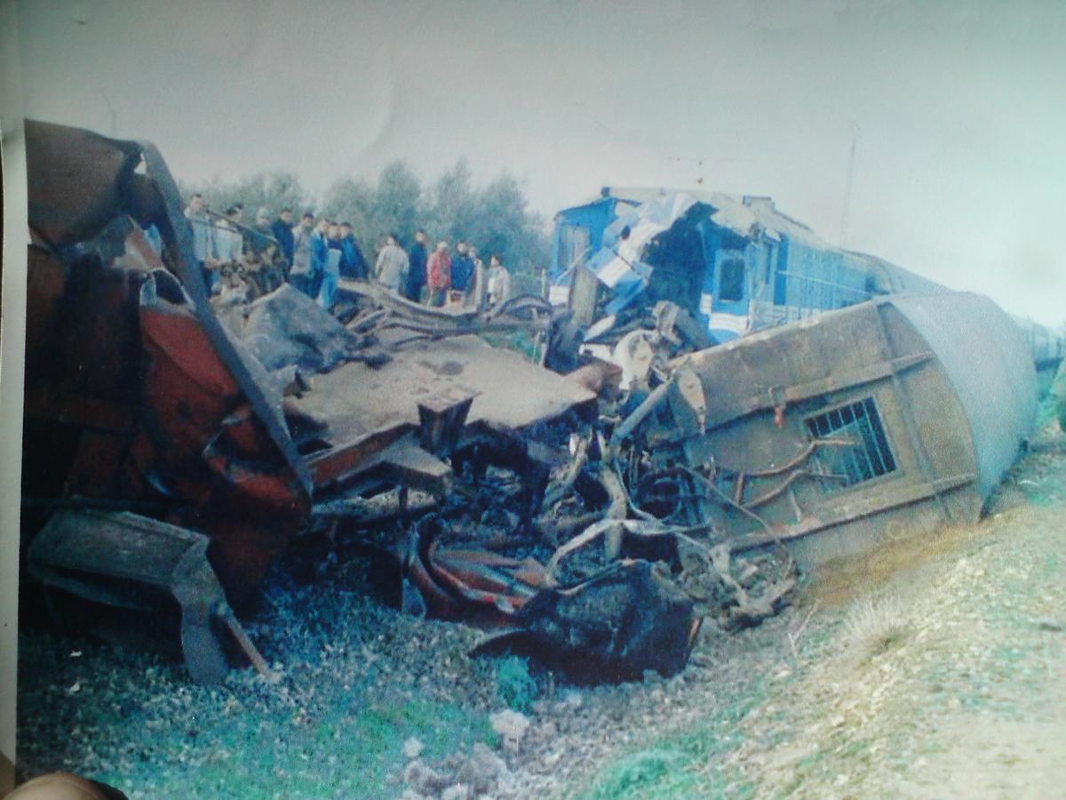

Invité anzo Publication: 31 janvier 2013 Publication: 31 janvier 2013 l'un des voie libre accordée par nos chesf de services en voie unique ,regie par le contonement téléphonoque .alors que le train marchandise n'as meme pas été garé, la voie libre a éte accordée pour mon train de voyageur rapide (heureusement a 120km/h). que dieux garde nos mécaniciens(nuisance,3*8,prise de sang,prise service tardif,7p1,responsabilité,controle de connaisance,......sans fin).
Invité JLChauvin Publication: 31 janvier 2013 Publication: 31 janvier 2013 (modifié) l'un des voie libre accordée par nos chesf de services en voie unique ,regie par le contonement téléphonoque .alors que le train marchandise n'as meme pas été garé, la voie libre a éte accordée pour mon train de voyageur rapide (heureusement a 120km/h). que dieux garde nos mécaniciens(nuisance,3*8,prise de sang,prise service tardif,7p1,responsabilité,controle de connaisance,......sans fin). Tu sais, il n'y a pas que chez vous, jette un œil au site du BEA-TT et tu verras, et encore il n'y figure que les accidents les plus récents... Dans les années 80, la France à connu une triste série de catastrophes, dont une entre autres sur voie unique, Flaujac: http://books.google....epage&q&f=false Comme quoi l'application stricte des procédures n'est pas seulement destinée à casser les pieds des intervenants... Modifié 31 janvier 2013 par JLChauvin
PLD63 Publication: 1 février 2013 Publication: 1 février 2013 Bonsoir. La question concernait le CT et non les blocks. En DV (comme en VU d'ailleurs), L'agent de circulation doit, avant d'annoncer et d'expédier le train, s'assurer que celui-ci est arrivé complet. c'est l'une des conditions primordiales dans ce genre de cas. Pour la reddition de VL, comme il a été dit par Gensac, le problème c'est que les trains sont reçus et expédier normalement de la même voie principale d’où le risque de rattrapage encouru par cette reddition si le 1er train arrivé ne repart pas et que le train suiveur n'a pas d'arrêt à ce point. Je me permet de sauter, si vous le permettez, du coq à l’âne. En ce qui est du disque, nous savons que son contrôle est réalisé généralement par sonnerie. Ma question est peut t-on le contrôlé impérativement. (par contrôle impératif) ? Merci Bonjour, ce topic est un peu melangé non?on est en cantonnement téléphonique mais il y a aussi du block ,? lorsque tu expedis un train tu ne t occupe pas de savoir s il est complet ou non . Par contre tu vas regarder ton train passer au defilé et s il n est pas complet tu auras des mesures S1E a prendre certes mais sans rapport direct avec le cantonnement. La verification qu un train est complet conditionne la reddition de VL que l on soit en CT ou en block. Ensuite je ne comprend pas ou il y a risque de rattrapage ? tu n envoie pas de train en canton occupé! et pour le train eventuel que tu n aurais pas expedié pour une raison X ou Y tu le proteges par les signaux du poste ou autre moyen a ta disposition ( Sam , mise en position d un appareil de voie) En principe, le levier du disque est enclenché par toc avec le levier du sémaphore. Il faut fermer le disque (ou l'avertissement dans certainnes gares) pour pouvoir fermer le sémaphore et rendre le block, et il faut que le sémaphore soit ouvert pour pouvoir ouvrir le disque (ou l'avertissement dans certainnes gares), par contre le disque (ou l'avertissement) peut être fermé si le sémaphore est ouvert, si ma mémoire est bonne. Dans les gares de VU que je connais, tu ne peut ouvrir l A que si le sema et ouvert ( et cest bien comme cela !) le disque par contre est libre a l ouverture, il en general equipé d un CIP lié au controle de l aiguille d entrée de la gare.Le controle en gare est un controle de fermeture simple , l aubinage du disque peut etre appuyé d une sonnerie ou pas.
AZDI58 Publication: 1 février 2013 Auteur Publication: 1 février 2013 J'en connais un bout de ce grave accident de flaujac, d'ailleurs il est la cause de la mise en service sur le réseau SNCF, du cantonnement assisté par informatique " le fameux CAPI " mais bon, ce n'est pas le sujet de notre discussion et tout le monde sait que le risque ZÉRO n'existe pas!
AZDI58 Publication: 1 février 2013 Auteur Publication: 1 février 2013 Tout a fait PLD63, le train est protégé à son arrivée par les signaux de la gare, mais comme le prévoit le règlement du cantonnement, en DV, la reddition de VL doit être faite après le départ du train, son passage ou après son garage c'est pourquoi, on interdit à l'agent de circulation de rendre voie libre à vue (à l'arrivée du train). Je ne parle pas des gares RVa (autorisées à rendre voie libre à l'arrivée). Il est clair que l'agent de circulation doit vérifier la longueur de son train avant de rendre voie libre. Pour le CIP, dans nos gares des lignes à voie unique, la fermeture du disque est commandée par le garde et non pas par le cip. Voilà ce que dit la première l'annexe à l'IGIS 10. Sujet à débattre encore.... Annexe à l'IGIS-10.pdf
Invité anzo Publication: 1 février 2013 Publication: 1 février 2013 Tu sais, il n'y a pas que chez vous, jette un œil au site du BEA-TT et tu verras, et encore il n'y figure que les accidents les plus récents... Dans les années 80, la France à connu une triste série de catastrophes, dont une entre autres sur voie unique, Flaujac: http://books.google....epage&q&f=false Comme quoi l'application stricte des procédures n'est pas seulement destinée à casser les pieds des intervenants... oui JL Chauvin c vrais j'ais lu pas mal de rapports mais c'est le niveau d'enquete et la stratégie d'annalyser les incidents sont extremement loin que nos enquete "pour ce rattrapage le chef de service a rendu la voie libre avant de garé sont train vue que la gare ou j'ai attendu pour mon train de voyageur plus de 10 min alors je jai meme pas un arret dans cette derniere pour l'enquete les deux chef de serviuce l'1 dit j'ai recue la voie libre et l'autre j'ai pas donner la voie libre; un vide total dans le reglement des année zero rique .
Invité anzo Publication: 1 février 2013 Publication: 1 février 2013 et meme encore pire ils ont inventé lol!!!des lignes TELECOMMANDEES EN VOIE UNNIQUE (P.L.O) instalation italien ou le chef de DE TRAIN en cas de croisement ou dépassement rendre la voie libre ????"chef de train du train N°.........a chef de circulation de ......arrive a gare de ....(poste de..)sur la voie N)...." S5 n°1 EDITION 2012.
